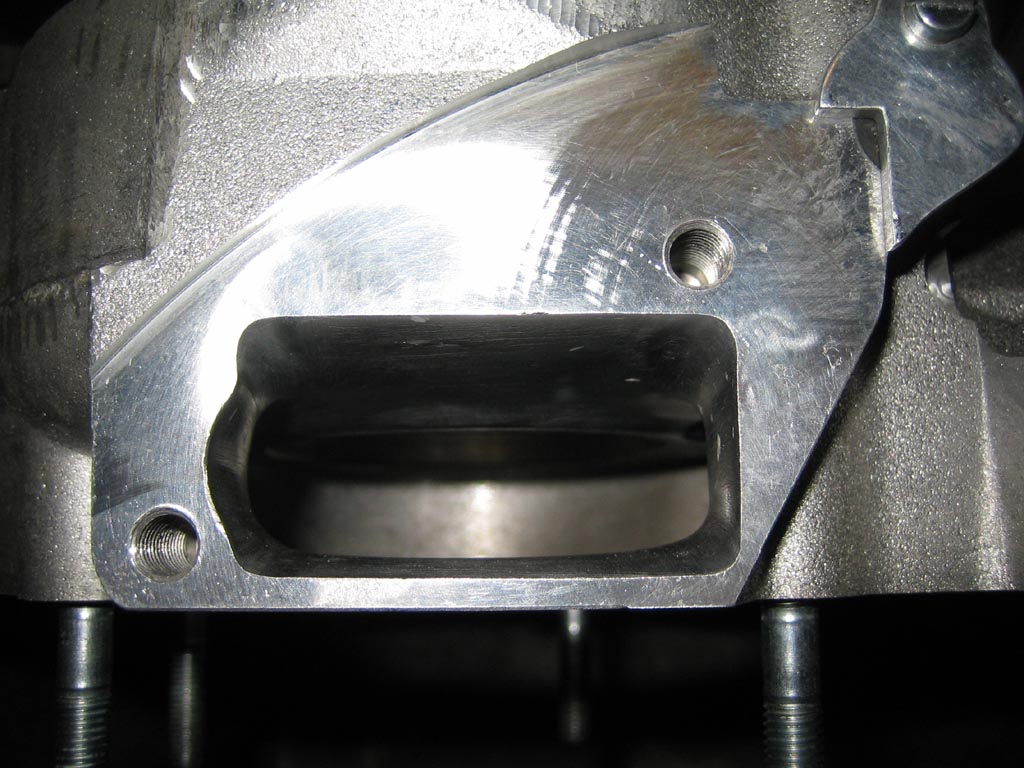

Also so siehts bei meinem S&S Stutzen aus (rechts ist schon ne Engstelle von bissle über 1mm - ist ein 200er Lusso Gehäuse mit "langer" Vergaserdichtfläche)
Da aber die Dichtfläche nicht beschädigt ist und ich leicht Dichtmasse aufgetragen habe sollte es eigentlich kein Problem darstellen ...
... bin allerdings Kupplungsseitig leicht durchgebrochen (genau hinschauen) ... :-D
