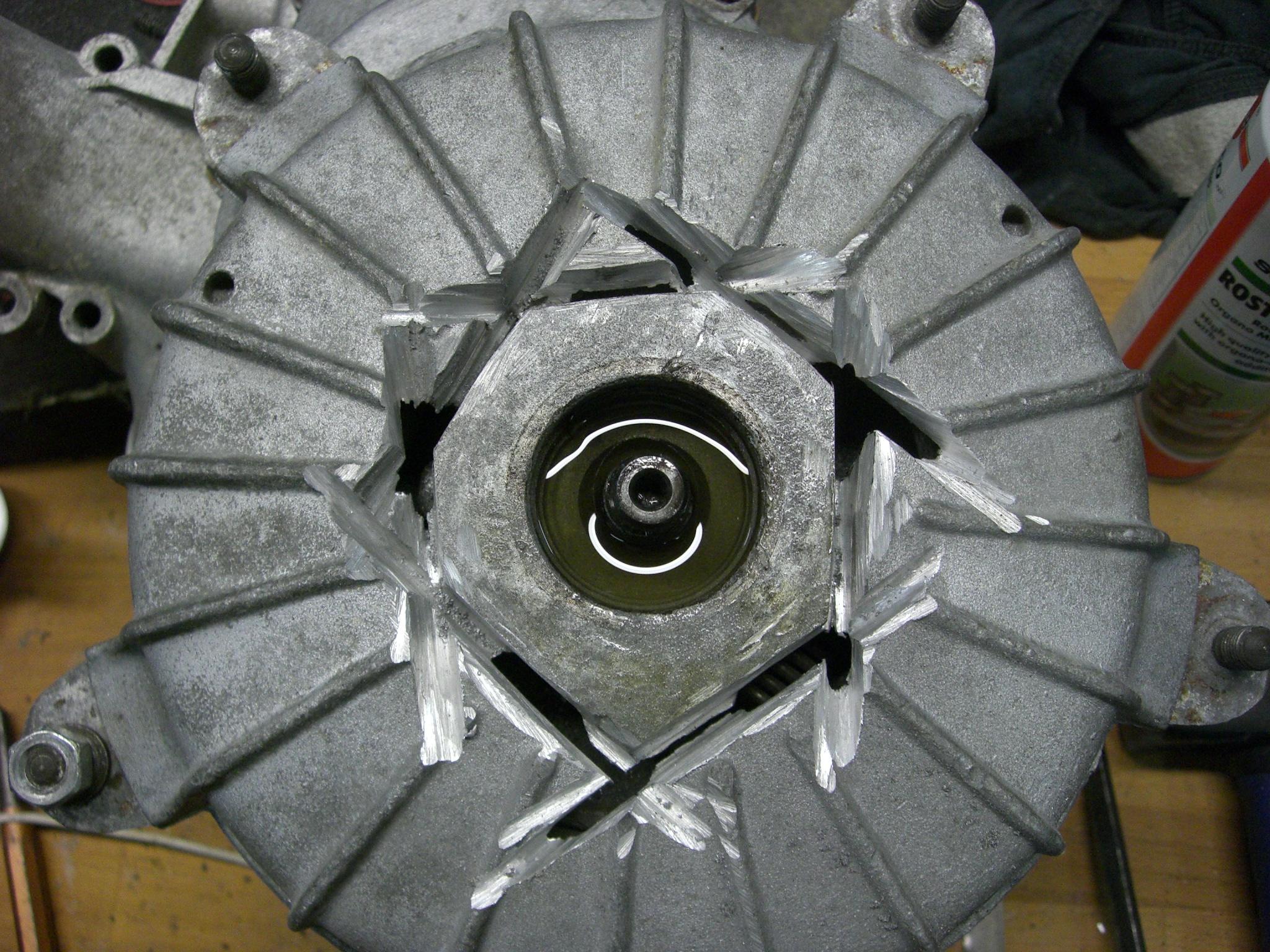

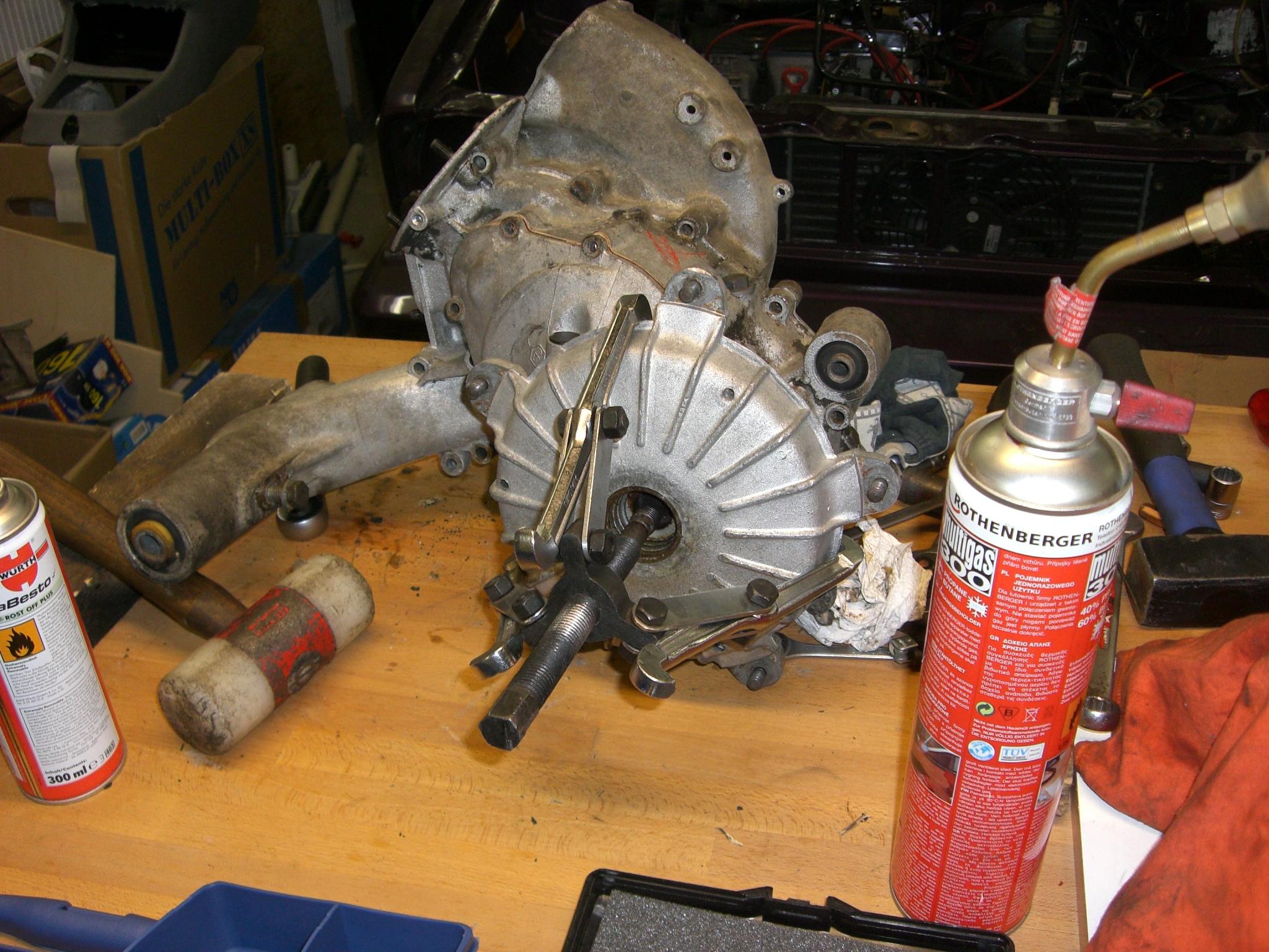

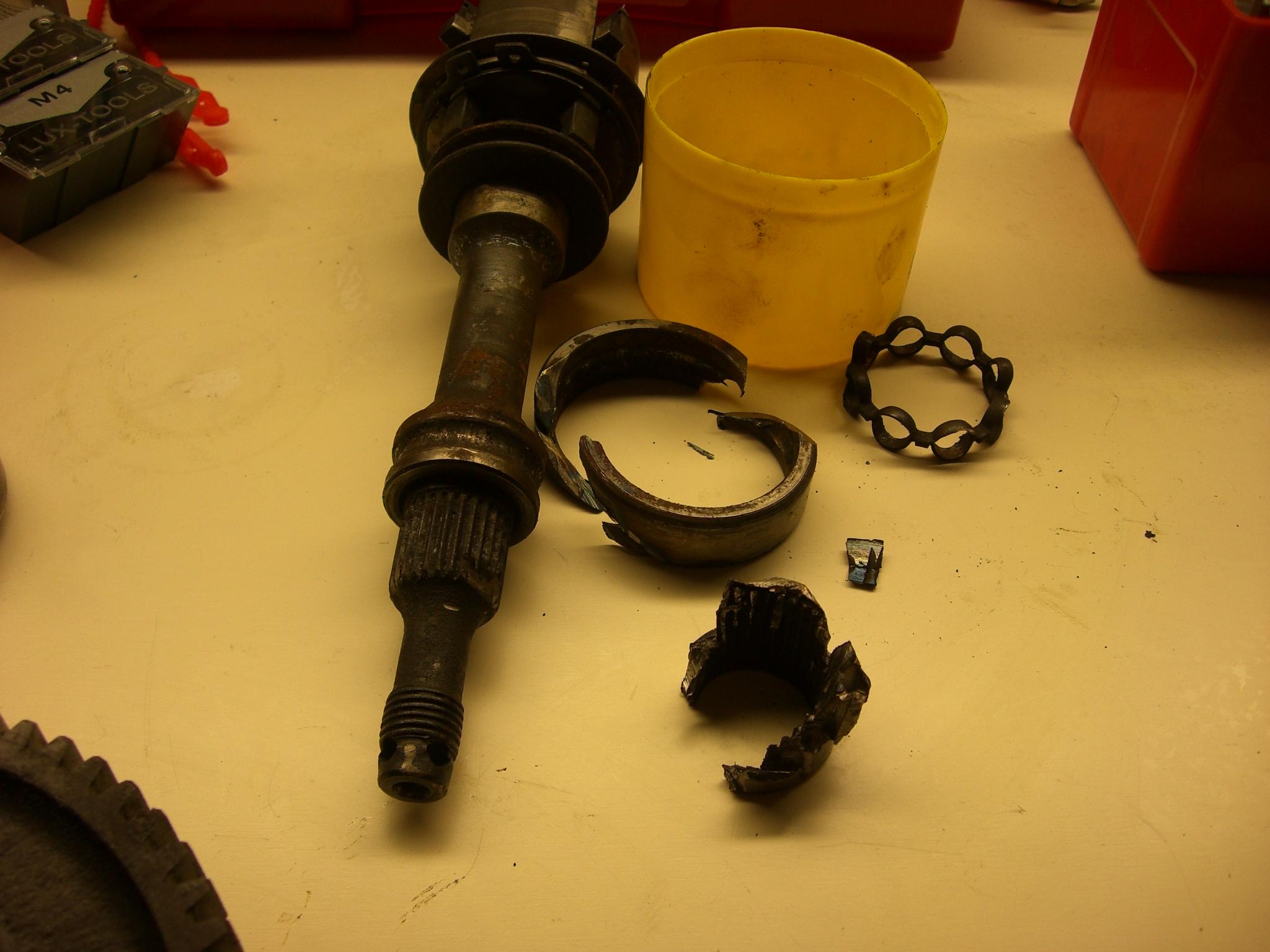

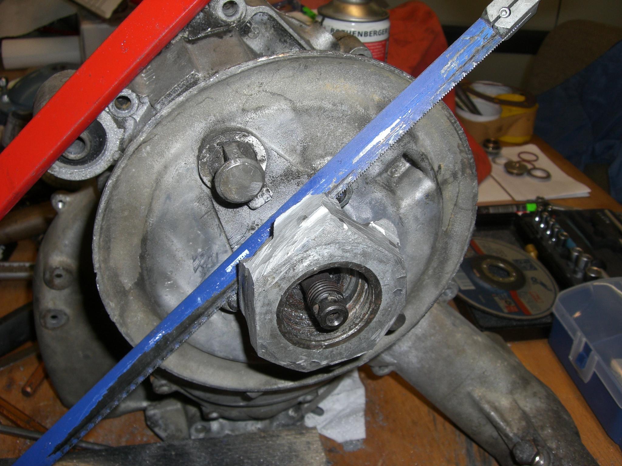

Hatte derletzt fast dasselbe Problem, allerdings mit geschlossener Bremstrommel.
Trotz Abzieher, 7 Tage Rostlöser-Einwirkung, Heißmachen... kein Erfolg !
Gevatter Rost war definitiv stärker. Da sich der Motor mit Bremstrommel leider nicht spalten ließ,
mußte die Flex ihren Tanz halten - Bilder sagen mehrals Worte...
