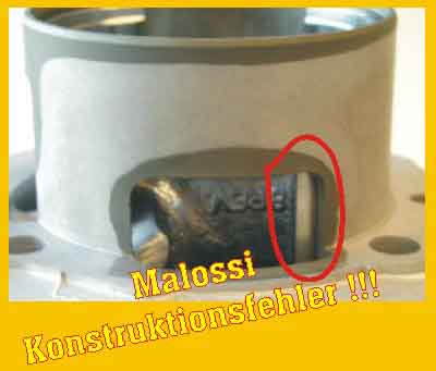

Zylinder hab ich Überströmer sowie Boostport geöffnet, sowie die Fenster am Zylinderfuss (wie Anleitung ausm GSF)!
1.Frage:
Kolben ebenfalls nach Anleitung gefrässt! Macht ihr das weg??? Wenn ja auch an der gegenüberliegenden Stelle?!?

Die Stelle am Kolben kannste dranlassen, ich kenne zumindest niemanden, der die weggemacht hat. Macht in meinen Augen auch nicht soooo viel Sinn...Man muss den Kolben ja nicht nicht mehr schwächen. Da fällt ja insgesamt eh schon recht viel Material weg.
Erstmals vielen DANK!!! :-D
Bin zwar jetzt nicht schlauer, was ich machen soll, ob dranlassen oder wegmachen... Denn der Kolben steht ja schon ziemlich im Weg bzw verdeckt den Überstromkanal am ZYLI..
Schon eine Lösung für die 2.Frage was Steuerzeiten angeht????

Die Stelle wegmachen!Hab ich schon sehr oft gemacht und es beeinflusst die Stabilität nicht!Ich persönlich lege zumindest auf Symetrie grossen Wert!Und ausserdem berührt die Stelle auch die Lauffläche nicht.Also weg damit!!Hab auch die andere Seite immer angeglichen!Leistung wirst du dadurch allerdings nicht mehr zu erwarten haben!!!
Die Steuerzeiten erreichst du mit einer 1,5mmm Fuss Dichtung!Ohne den Auslass nach oben zu frässen!!!!
Warum sollte man das machen, wenn nicht mehr Leistung rumkommt ? Die Arbeit kann man sich dann doch wirklich schenken...
Bzw : Hat mal jemand den Vergleich gemacht ? Diese Stelle am Kolben drangelassen, Prüfstand, wegmachen, Prüfstand ?

Ich fräse sämtliche Konstruktionsfehler von Malossi sauber weg. Das macht in Summe sehr wohl Sinn. Allerdings nachweislich auf nem Diagramm wohl nur, wenn die angesprochenen Stellen und Querschnitte einen Minimumfaktor darstellen. Also in dem diskutierten Zustand im Vergleich zu anderen Faktoren die größte Drossel darstellen. Ich tippe mal, dass bis ca. 26 - 29 PS die größte Drossel noch woanders zu suchen ist.
Und da aber beim 2-Takter nicht in jeder Situation zu 100 % der jew. Minimumfaktor bestimmt werden kann, fräse ich präventiv alles weg..

Leistung bringts vielleicht nicht, aber es ist halt "sauberer", ich machs auch immer weg, Kolben hält (bei mir knappe 33PS)!!!
"Sämtliche" klingt nach mehrere, kannst/willst Du uns da die Stellen evt. mal ein bischen aufzählen, wo Du aktueller Weise nachbesserst?

Denk ich mir eben auch, drum mach ich das am Kolben weg, sind aber mind. 5mm, die man da abtragen kann, oder?
Auf der anderen Seite dann praktisch das Gleiche wegen Symmetrie, oder???

Die Seiten vom Kolben hab ich dem Zylinder angepasst, wieso soll das schwächen?
