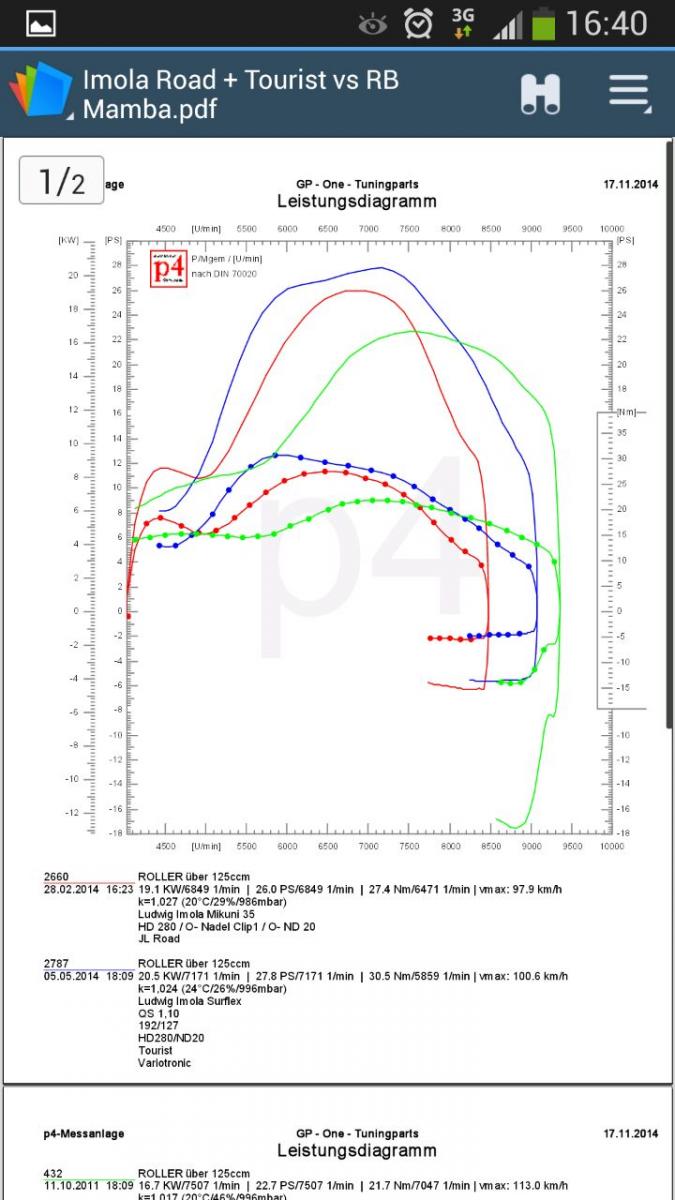

also ich muss schon sagen - das sehe ich anders...
Der Imola hat Potential genug um die 30 zu knacken.
Diese Diagramme sind mit unbearbeitetem Ansauger und ohne viel Spielerei mit Kopf usw. entstanden.
Hat natürlich Schöni gemacht und das Diagramm zur Verfügung gestellt. Ich durfte mal probefahren.
die grüne Kurve ist ein plug and Play RB auf 200 Motor mit Fat Mamba...
bin auch einen imola mit ancilotti und 28 er vergaser 58 er welle gefahren bei dem nur der auslass leicht gemacht war. ging ebenfalls sehr lässig als tourenroller.
Worauf beziehst du dich genau? Was siehst du anders?
Ich finde die Kurven ehrlich gesagt beide nicht allzu überzeugend.
Also klar. Potential offenbaren die schon. Sinnvoll ausgenutzt wird das aber meiner bescheindenen Meinung nach nicht.
60er mazz,imola kopf,original Membrane mit polini Plättchen
Beim jl road waren das noch 187 grad
wurde aber nicht wirklich viel probiert und sollte auch nicht gemacht werden da ich das nur für jemanden gebaut hatte.....
hab den zylinder zum schluss noch unten abgedreht und tiefer gelegt um auf die 127 für den tourist zu kommen. Wurde aber eher schlechter unten rum als zuvor mit deutlich über 130 und weniger va.
@ brosi
was hättest du gemacht,bzw besser ausgenützt ? Also so rein konstruktiver kritik wegen....
Bin mir nicht sicher, ob man da so viel besser machen kann. Leider gibt es ja nicht einen Auspuff extra für Smallblock.
Bei den PXen würde man wohl auch nicht unbedingt sehr weit kommen, wenn es nur 200er Anlagen gäbe.
