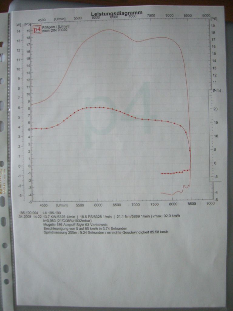

Empfinde ich jetzt halt für 190cm³ nicht unbedingt als irre Leistung. Von den reinen Zahlen können, dass auch die ollen Engländern (siehe JL Road). Nur was ich in dem Zusammenhang nicht gesehen habe, ist ein breites Band. Wenn da bei 7500 Schluss ist, ist das halt schon wieder irgendwie doof.
Hier wird zwar gerne die Andersartigkeit der Kettenmofas gegenüber den Kipplern zelebriert, aber irgendwie will ich nicht so ganz glauben, dass das mit einem Imola nicht geht.

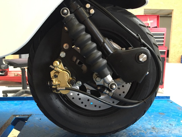

Hier noch ein Bild von der Scheibenbremse (ScootRS mit guter Stahlflexleitung und MMW Bremspumpe)

die spielst auf die ad-abstützung an, oder?
Ne, eigentlich auf die Motorleistung.
Ob die AD-Stütze falsch / zu hoch angebracht ist, kann ich nicht genau genug erkennen. Ich kenne die verbaute Bremse nicht.
