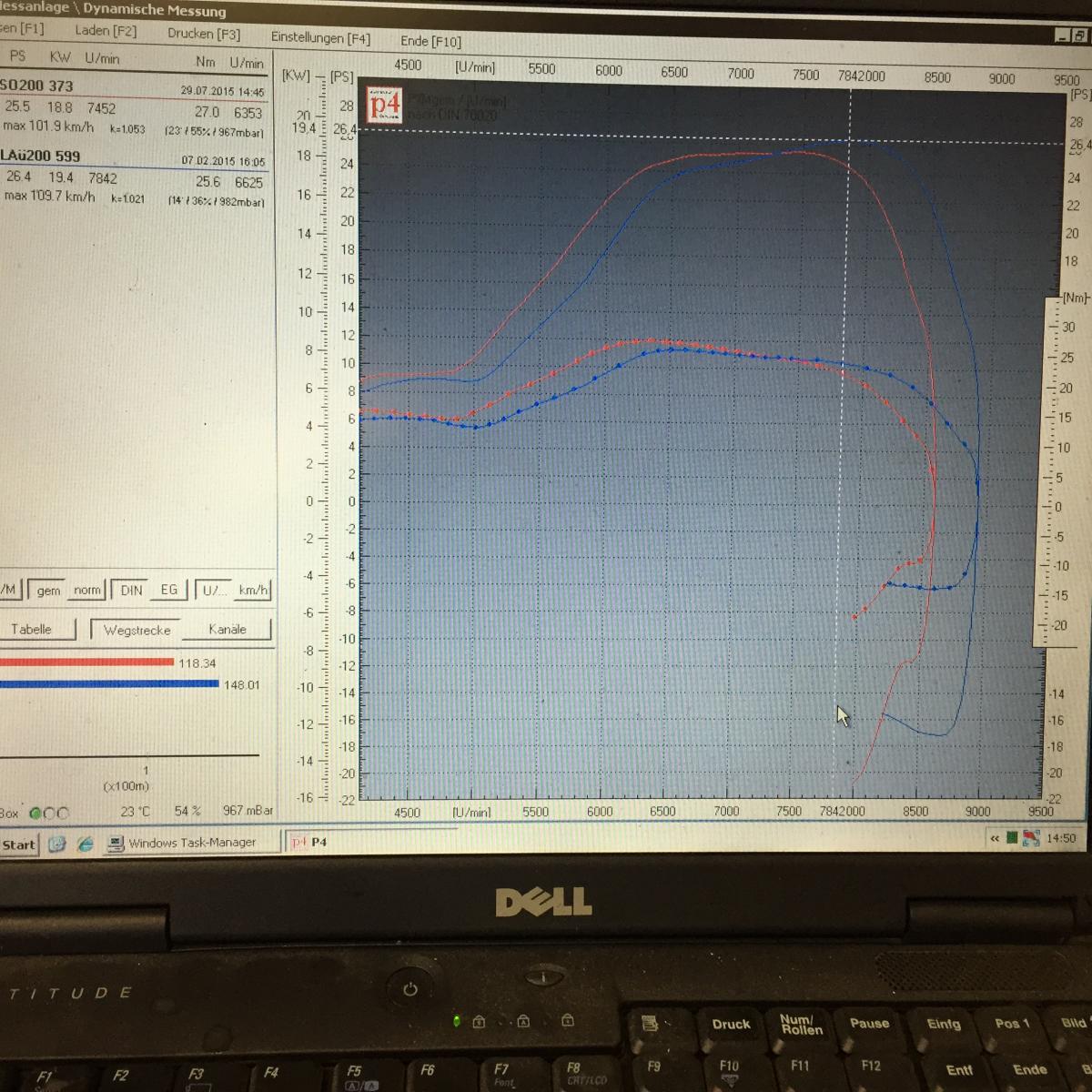

Ich baue gerade zusammen und Teste so in 3 Wochen (hoffentlich) diverse Anlage durch,
warte das vielleicht mal noch ab.
Bisher war bei mir ja der Franspeed der "Beste" Auspuff.
Gibts da was Noies?
Morgen.
Ja schon, aber eigentlich wollte ich erst mal noch weiter forschen bevor ich mich zu Wort melde,
daher hab ich auch eigentlich nur eine Kurve zu Hand.
Fakten:
Hub: 62mm Hub mit 118mm Pleuel
Kolben: Kurzer Wiseco Kolben
Kopf: 1:12.5 mit 40%QF und 1,1mm QK
SZ: 130/192
Ergebnis sieht wie folgt aus. Kiste dreht überhaupt nicht mehr raus.
Ich bin dann gestern hin gegangen und habe den Zylinder 0,5mm hoch gesetzt, da ich vermutete, dass entweder die Verdichtung zu hoch oder
der Zeitquerschnitt zu gering ist. Ergebnis war dann eine ziemlich identische Kurve zu der roten oben, mit 1-2PS mehr vorne, aber oben minimal weniger.
Vergaser hat nicht so richtig gepasst und weiter konnt ich dann auch nicht mehr machen. Kopf ist hier natürlich dann mit ca. 1:11 und 1,6mm QK nicht
angepasst worden, das muss ich noch machen.
Ich bin relativ unsicher was ich jetzt noch machen soll.
Mir schwebt ein Kopf mit 45% und 11,5:1 vor und dann mal einen anderen Vergaser gegen fahren.
Ziemlich frustrierend das ganze Training  :thumbsdown:
Ideen und Vorschläge sind herzlich willkommen und gerne gesehen!

Hm so rein von der Idee her sollte das ja schon nen bisschen weiter ausdrehen. Hast du mit der Zündung mal nen bisschen gefingert? Und was hängt da denn jetzt für nen Auspuff drunter?
Ja, ich bin schon runter gegangen von 27 auf 25.
Ich hatte davor mit 27 und den ersten Tests am meisten Leistung.
Ich werde trotzdem noch mal runter gehen, sobald ich wieder testen kann.
Franspeed Race ist immer noch bei mir absolut am besten,
alle anderen sind immer schlechter.
Hm das sollte ja dann eigentlich fein sein. Das einzige was mir so einfallen würde, wäre wohl mehr Auslasszeit zu probieren. Kann aber gut sein dass das nicht dein Problem ist. Gefühlt sollte da ja genug TA sein bei über 190 Grad. Vielleicht braucht es mehr vorauslass?
Bearbeitet von pvfahrer
Mehr VA hätte ich jetzt gesehen wenn die Kurve zu schnell abfällt oder ein Kamel macht,
aber hier peakt ja nix, sondern bildet ein Plateau und Der auslass ist eigentlich riesig finde ich.
Irgendwie komisch alles, ich muss mir wohl noch mal Zeit nehmen und einfach ein paar
Sachen durch tauschen.
Was war nochmal der Unterschied zwischen rot und blau?
Dein Ergebnis nach dem Hochsetzen zu bewerten ist etwas schwierig da die qk und Verdichtung anders sind. Aber im Prinzip reduziertst du den VA ja wenn du den Kram nur unterlegst. Ist in deinem Fall jetzt nur ein halbes grad oder so aber von der Idee her schon in die Richtung gehend.
Auf dem Bilder sieht man 58mm Hub mit original Kolben im Vergleich mit 62mm und Wiseco Kolben,
der Rest ist relativ gleich, wobei dir neue Kurve eigentlich tendenziell eher mehr SZ hat, wenn auch nur minimal,
davor mit in 128/189 gefahren dann waren es 130/192 bei der Kurve die relativ früh kommt aber nicht dreht und
nicht peakt. Ich könnte jetzt noch mehr Auslass geben aber durch unterlegen bin ich ja schon bei 194, was eigentlich
viel mehr ist als ich ursprünglich fahren wollte.
Ah jetzt verstehe ich die Frustration. Aber im Prinzip hast du ja untenrum durch die Aktion schonmal Leistung gewonnen. Jetzt bleibt die Frage warum da oben rum die Puste wegbleibt, zu klären.
