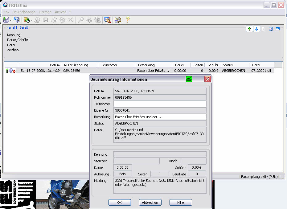

Gar keines, will über die mitgelieferte Software Fitz! Fax faxen.
Hier mal ein Screenshot.
welche box hast du denn?

Also ich habe auch die 7170, hab jetzt das Ganze mittlerweile soweit dass der Faxversand nicht mehr mit o.g. Fehlermeldung abbricht.
Jetzt ist es aber so, dass der Faxversand beginnt, aber nie zum Ende kommt. Habs mal spasseshalber 1,5 Stunden laufen lassen, dann wars immer noch nicht fertig...
CAPI ist in der Box an.

kein ISDN, kein Analog.
Firmware auf neueste Version hochgezogen. Diese erlaubt es aber nur, Faxe zu empfangen, nicht jedoch zu versenden. Dafür braucht man eben das Fritz Fax.

gab es da bei den voip anbietern nicht unterschiede ob sie fax zulassen oder nicht?
gehts denn mit einem normalen faxgerät an der fritz?
meine zb gmx läßt das zu... welche anbieter aber noch weiß ich grad nicht so genau.
ah grad mal noch ein wenig gegoogelt... gibt noch andere probleme
les mal
http://www.voip-information.de/voip-fax.html
welchen anbieter nutzt du?
gibt da vereinezlt schon software, die du instl. kannst, die dann faxe über eine druckertreibersoftware an den anbieter weiterleiten, und dort dann zum fax gewandelt werden. zb sipgate

Also bei mir funzt der Faxversand über die FB analog nur über Festnetz, 1&1 Voip versenden ging zwar auch kurzzeitig, aber nicht sehr zuverlässig,
ca. 80% der Faxe kamen nicht oder verstümmelt an.
Bei Kollege mit Freenet Voip getestet, die lassens anscheinend offiziell zu, aber auch nicht wirklich zufriedenstellendes Ergebnis mit ner Chance 50:50 das
es funktionert oder nicht.
Empfang geht mit Voip Nummer ist kein Stress. Lass mir von der FB dann das immer als E-Mail schicken.
Arbeite im Berufsleben als Supportler für Voice over IP Produkte
Fax und Voip ist eine Welt für sich. Die Fritzbox kann das aber leidlich. Nur mit 1 Und 1 habe ich Sie noch nie zum fliegen gebracht. Sipgate hatte ich im Labor getestet. Ging meistens . Das Problem ist dabei um Faxe zuverlässig zu senden benötigt man in der Voip Welt das T38 Protokoll und muss einen Codec ( kompremierung ) von G711 fahren.
Ca 80 KB pro Gespräch. Das unterstützen aber bisher nicht viele Provider.
