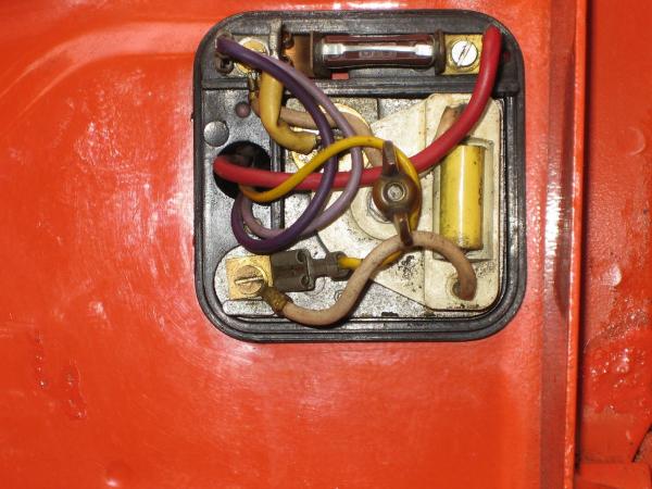

Der ori Selengleichrichter ist durch einen elektronischen Gleichrichter getauscht.
Wusste garnicht daß die Rally nen Selengleichrichter hat. Meine Rally hat ne Germaniumdiode zur Gleichrichtung:
Da in der Mitte unter den Kabeln versteckt.
Wie sieht Dein alter Gleichrichter aus? Was für ein Baujahr ist Deine Rally?

@Kletti
erstmal: ein einfacher Brückengleichrichter ist kein elektronischer Regler.
außerdem: wenn an dem Wechselspannungsanschluß vom Brückengleichrichter nichts angeschlossen ist,
dann gibts auch keine Vollwellenladung.
...und Strochi hat doch einiges zu Deinem Problem gesagt, was Dir helfen könnte.
Die originale Germaniumdiode der Rally hat einen (Durchlass)-Spannungsverlust von 0,2 Volt,
der von Dir eingebaute Siliziumgleichrichter verliert ca. 0,6 Volt. Vgl. Wiki: Germaniumdiode
So stehen Deiner Batterie nun 0,4 Volt weniger Ladespannung zur Verfügung, was wohl der Grund ist
daß sie nichtmehr geladen wird.
Lösung: Schottky-Diode verwenden, originalen Gleichrichter verwenden oder auf die Ladespule ein
paar Windungen Kupferdraht mehr draufwickeln um die Spannung zu erhöhen.
Wobei die wirkliche Ursache der schlechten Batterieladung an einem schleichenden Verlust der
Polradmagnetisierung liegt. Wenn Du die Magnete mal wieder neu aufmagnetisieren lässt kannst
Dich wieder über gleißendes Licht und eine überkochende Batterie freuen. :-D

Hallo Ölsau,
das stimmt schon, aber ob dieser Effekt hier zum tragen kommt, möchte ich bezweifeln.
Es scheint so, daß bei Kletti z. Zt. nur Einwellenladung vorliegt. Wenn er nun den Brückengleichrichter
von der anderen (Wechselspannungs) Seite auch noch anschließt, dürfte sich der Ladestrom verdoppeln
und somit für Dauerbetrieb des Moppeds die Aufladung ausreichend sein. Dafür muß er natürlich die richtige
Spulenleitung erwischen und den Brückengleichrichter richtig anschließen. :-D

Genau das, das eben diese Lichtmaschinchen nicht für permanenete Tagesbeleuchtung ausgelegt waren/sind, scheint sich auch bei meiner zu bewahrheiten.
Die erneuerte Spule bringt auf der gelben Wicklung genau die gleichen Werte wie die originale.
Die grüne Wicklung liefert den Strom für den Frontscheinwerfer.
Wie schon angekündigt habe ich nun die grüne Wicklung auf den zweiten Wechselstromanschluß meines Gleichrichters gelegt, in der Hoffnung die zweite Halbwelle erhöht meine Ladeleistung.
Bislang bin ich noch nicht wirklich viel gefahren, sodaß ich mich mit einer Äußerung zum Erfolg noch zurrück halten möchte. Nur soviel: Es schadet bislang nicht.
ich gehe mal davon aus, dass du hier einen Tippfehler gemacht hast. 1,4 Volt können natürlich keine 6V Batterie laden, du meinst bestimmt 7,4V und die wären genau richtig. Gemessen bei abgeklemmter Batterie und im Idealfall mit eingeschaltetem Licht.
Leider war das kein Tipfehler. Sobald das Licht eingeschaltet wurde, ging die verbleibende Spannung vor der Batterie gegen Null!
Jetzt habe ich dort, laut Billigmessgerät, um die 6,4 Volt im Standgas, mit eingeschaltetem Licht.
Jetzt tut sich mir die Frage auf:
Was, wenn ich die zweite originale Spule nun auch gegen eine mit zwei Wicklungen tausche und die jeweiligen Wicklungen der zwei Spulen jeweils in Reihe schalte,
habe ich dann eine 12 Volt Lichtmaschine gebastelt? Habe ich dann eine Leitung mit 12 Volt für Frontlicht und die andere 12 Volt Leitung für den ganzen anderen Knadderadatsch?
Oder Brate ich mir die Spulen dann gegenseitig?
Nich' wieder schimpfen, wenn das schon wieder so 'ne doofe Idee is'.
Mein alter Meister sagte mal: "Die faulsten Arbeiter kommen auf die besten Ideen". Und faul bin ich schon irgendwie!
Aber eben auch Elektrovollpfosten! Also wenn Doofsinn, bitte schreiben. Danke :-D

Habe mal kurz eingezeichnet wie ich das meine:
post-13778-1216883938.jpg original
post-13778-1216883950.jpg umgestrickt
Hallo Kletti,
sog bloß, es funktioniert immer noch nicht?:-D
Hast du denn nicht den Brückengleichrichter inzwischen so angeschlossen, daß eine
Vollwellenaufladung der Batterie möglich ist? Dann müßte doch alles funktionieren?
Ich wüßte keinen Grund, warum das nicht 100% gehen sollte, wenn die Lampenleistung,
wie im Plan vorgesehen, stimmt.
... und jetzt willst Du auf 12 V umrüsten, was Du bisher aber ausdrücklich nicht vor hattest.??? :-D
Obwohl ich mich nicht mit Lambretta auskennen, glaube ich aber, daß eine Umrüstung leicht möglich wäre.
...aber warum hast Du denn da schon wieder eine einzelne Diode und keine Brückenschaltung eingezeichnet?
Außerdem wäre für den Umbau noch einiges mehr zu beachten. Eventuell heben sich die Spannungen der
beiden Spulen gegenseitig auf (s. Deinen Plan), dann müssen die Anschlüssen einer Spule vertauscht werden.
Allerdings kommt bei 12V-Verschaltung auch nicht mehr Leistung aus der Lima, da die Spannung zwar
dann doppelt so hoch ist, aber der erzeugte Strom nur noch halb so groß ist. Die Leistung bleibt also gleich.
Ich werd den Plan mal kopieren und mache dann mal ein paar Vorschläge.
Übrigens: An meiner Vespa hab ich eine Taglichtschaltung eingebaut. Nicht wegen der Energiebilanz, sondern um
den teuren Halogenglühfaden und den Reflektor zu schonen. Dafür hab ich einen 1 Ohm-Widerstand (in Deinem Falle
wäre es aber ein anderer Wert) tagsüber in Reihe mit der Beleuchtung geschaltet. Muß ja tagsüber nicht so hell brennen!
(fürs Rücklicht hab ich aber dann anstatt 5W, eine 10W-Lampe genommen)
Wenns dunkel ist, wird der Widerstand dann mit einem Schalter überbrückt. Den Widerstand hab ich vor ca. 3 Jahren eingebaut. Seitdem ist mir keine Lampe mehr durchgebrannt. Brauchst Du aber nicht zu machen. Die Batterie müßte trotzdem voll aufgeladen werden, auch mit eingeschalteter Beleuchtung und ohne zusätzlichen Widerstand.
Edit: Schade, daß Du nicht den originalen, unveränderten Schaltplan reingestellt hast.
Wenn die Spule einseitig an Masse liegt, so wie in den beiden Plänen eingezeichnet, ist natürlich auch nur
Einweggleichrichtung möglich ...aber das können wir ja ändern!
Die Spulen der oberen Schaltung sind wohl original und die auf dem unteren Bild (mit den zusätzlichen Anschlüssen)
die neu gekauften??? Stell doch mal den originalen Plan hier rein, damit man mal sieht, wie die Lima verschaltet
werden muß!
