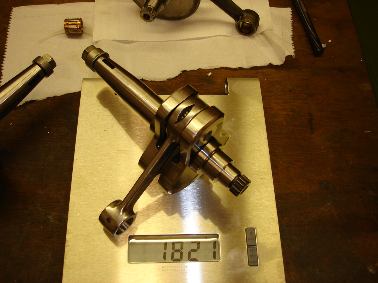

Mal ne andere Frage hat einer von euch mal Kurbelwellen gewogen? Meine Welle ist aktuell noch beim Kabaschoko; hatte sie im Vorfeld gewogen und war etwas entsetzt über die 2,1 Kg. Ist eine 60er Mec mit 115 er Pleuel.
Hat einer zufällig mal Vergleichswerte?

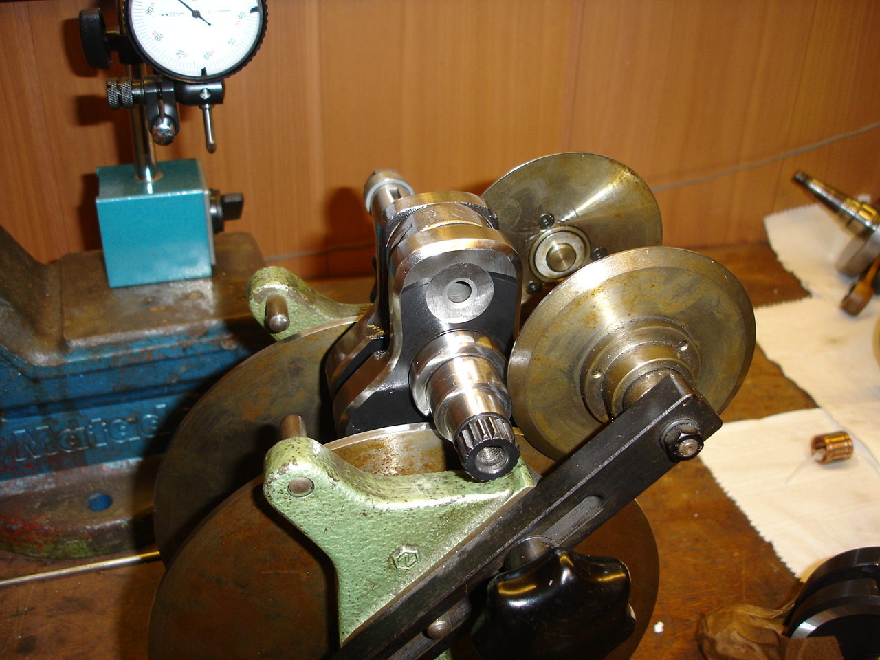

haste die Welle vom kabatscho wieder zurück ??? mach mal Fotos, was wiegt sie denn jetzt ??
Welle ist noch unterwegs, mache dann aber Photos und hoffe auf max. 1,6 Kg. Vor Versand hatte sie 2,1 Kg.
