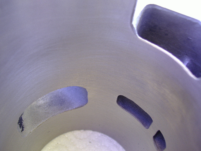

madmaex08 Geschrieben 2. September 2008 Teilen Geschrieben 2. September 2008 hier noch nachgereicht 2 kleine pics mit blick auf die powerseal beschichtung Link zu diesem Kommentar Auf anderen Seiten teilen Mehr Optionen zum Teilen...
loslowrider Geschrieben 2. September 2008 Autor Teilen Geschrieben 2. September 2008 hier noch nachgereicht 2 kleine pics mit blick auf die powerseal beschichtungDanke für die Bilder, ehrlich gesagt gefallen mir die Löcher in Bild 1 gar nicht. Hast du da bedenken den Zylinder zu verbauen? Link zu diesem Kommentar Auf anderen Seiten teilen Mehr Optionen zum Teilen...
Blue Baron Geschrieben 2. September 2008 Teilen Geschrieben 2. September 2008 ...it's a two-stroke: there's holes everywhere! The only time you need to be concerned is if the holes are where the ring-gap runs. If the hole's not big enough for the ring to fall in then it doesnt' matter.Langcourt Ltd. Mitarbeiter in Scootering #267 Link zu diesem Kommentar Auf anderen Seiten teilen Mehr Optionen zum Teilen...
rasputin Geschrieben 2. September 2008 Teilen Geschrieben 2. September 2008 ich glaub ja auch nicht so recht dass bei der gesamten Herangehensweise der Topictitel richtig gewählt wurde... ich find' dieses topic spannend. keiner hat(te) 35 ps, aber alle halten es für "kein problem".hier noch nachgereicht 2 kleine pics mit blick auf die powerseal beschichtungdafür können powerseal gar nix. das liegt am guß, nicht an der beschichtung.r Link zu diesem Kommentar Auf anderen Seiten teilen Mehr Optionen zum Teilen...

loslowrider Geschrieben 2. September 2008 Autor Teilen Geschrieben 2. September 2008 (bearbeitet) ich find' dieses topic spannend. keiner hat(te) 35 ps, aber alle halten es für "kein problem".dafür können powerseal gar nix. das liegt am guß, nicht an der beschichtung.rAlso 35Ps und kein Problem ist sicherlich Quatsch. Wenn es total einfach wäre hätten es ja alle, wie du es ja auch sagst. Ich möchte es halt probieren und ein Ziel muss man sich ja setzen. Was bei raus kommt wird man sehen.Wenn es am Guß liegt hoffe ich mal mein Guß ist besser. Bearbeitet 2. September 2008 von loslowrider Link zu diesem Kommentar Auf anderen Seiten teilen Mehr Optionen zum Teilen...
Powes Geschrieben 2. September 2008 Teilen Geschrieben 2. September 2008 hast du schon mal die Laufbahn von meinem Mugello gesehen Mex? Da ham se in Italien wieder mal Vogeljagd gemacht und mit der Schroderer versehentlich reingeschossen. Ich hatte auch schwere Bedenken, aber die Fuhre hält und hält. Link zu diesem Kommentar Auf anderen Seiten teilen Mehr Optionen zum Teilen...

madmaex08 Geschrieben 2. September 2008 Teilen Geschrieben 2. September 2008 Langcourt Ltd. Mitarbeiter in Scootering #267dafür können powerseal gar nix. das liegt am guß, nicht an der beschichtung.rjupp, genauso hab ich das eh schon geschrieben. ist gänzlich powidl diese minilöcher. möchte aber ausdrücklich betonen daß dieser zylinder nicht einmal annähernd an 35 kommen wird. das ist auch gar nicht geplant, das wird wieder ein feiner tourer mit max 25 und basta. ich bin hier nur wichtig in diesem topic. @ mein meister: der smiley ist die wucht! Link zu diesem Kommentar Auf anderen Seiten teilen Mehr Optionen zum Teilen...
Powes Geschrieben 2. September 2008 Teilen Geschrieben 2. September 2008 das ist auch gar nicht geplant, das wird wieder ein feiner tourer mit max 25 und basta. ich bin hier nur wichtig in diesem topic. Frage: warum hast du den nicht vorher gepförtnert??PS: wollte auch mal den beer and chips smiley posten, dazu kommt man ja im Lamperzenforum seeehr selten Link zu diesem Kommentar Auf anderen Seiten teilen Mehr Optionen zum Teilen...
T5Rainer Geschrieben 2. September 2008 Teilen Geschrieben 2. September 2008 hast du schon mal die Laufbahn von meinem Mugello gesehen Mex? Da ham se in Italien wieder mal Vogeljagd gemacht und mit der Schroderer versehentlich reingeschossen. Ich hatte auch schwere Bedenken, aber die Fuhre hält und hält.Alte Stellungnahme zu solchen "Schönheitsfehlern" beim Mugello von Tino Sacchi:It's a barrel not a watch.Tino Link zu diesem Kommentar Auf anderen Seiten teilen Mehr Optionen zum Teilen...
schlucke Geschrieben 2. September 2008 Teilen Geschrieben 2. September 2008 (bearbeitet) Ich hatte letztens ne Monza zur ansicht hier, da sah die Laufbahn ähnlich aus wie beschrieben.Die beschichtung war fleckig und hatte Poren, der Guß an sich, recht grob von der Oberfläche .Alles in allem hats mich dann für das Geld nicht überzeugt. Bearbeitet 2. September 2008 von schlucke Link zu diesem Kommentar Auf anderen Seiten teilen Mehr Optionen zum Teilen...
Pferschy Geschrieben 2. September 2008 Teilen Geschrieben 2. September 2008 Monza letzt Generation hat aber eine Optisch deutlich hübschere Beschichtung also Mugello 1. Version Link zu diesem Kommentar Auf anderen Seiten teilen Mehr Optionen zum Teilen...
