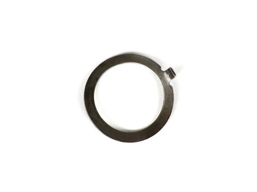

Hi,
kann mir jemand erklären (oder noch besser ein Foto machen) wie diese Federscheibe mit Haken am Gaszug bzw Schaltrohr eingehängt wird in nem Oldie?
Speziell bei mir ist es die GS3, sollte aber bei anderen Modellen auch so sein, zumindest laut Teileangaben bei den bekannten Shops.
Bei mir war im Lenkkopf am Gasrohr die Nase Richtung Lenkergriffe und am Schaltrohr war die Nase Richtung Scheinwerfer. Auch habe ich leider keine Ahnung, ob sie zwischen den beiden Anschlägen liegen muss oder die Lage der Nase egal ist.
Eventuell hat jemand ne Antwort.
Danke
federscheibe_mit_haken_gasrohrschaltrohr_22_x_29_x_1mm_piaggio_vespa_rally_sprint150_ts125_gt125_gtr125_super_v50_v90_ss50_ss90_pv125_et3_3333077.jpg
Bearbeitet von creatvesign
:thumbsup:
Danke.
Mal wieder ein Beweis, dass der Instandhalter des Vorbesitzers null Ahnung von Oldies hatte, aber dafür volle Ahnung, wie man nen Stundensatz von 87€ + MWSt fürs Züge wechseln berechnet.
