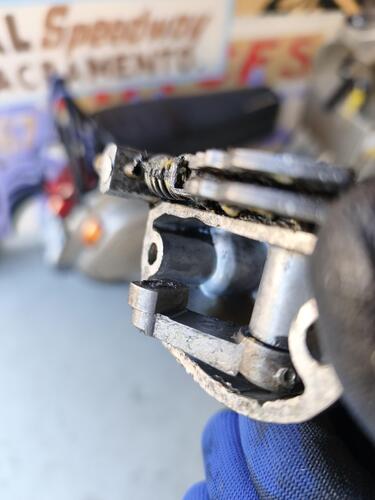

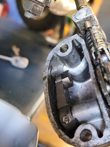

Hallo zusammen,
ich habe eine Frage zu der VNL2T meines Bruders, ich hatte die vor Jahren mal gekauft, beim Umziehen (auf Druck der regierung zu Hause) an meinen Bruder verkauft. Die Vespa ist immer gut angesprungen, auch ohne grosse Massnahmen. Was immer schon war (seit wir sie haben) ist, dass sie bei Vollgas sozusagen am Ende des Drehzahlbereichs anfing zu ruckeln, ich wollte das immer mal angehen als sie noch die meine war. Kurz um, diese Problem hat sich nie ganz beseitigen lassen.  Irgendwann war es so, dass die Vespa nicht nur geruckelt hat, sondern bei Vollgas anfing zu ruckeln, dann fast abstarb, irgendwann im unteren Drehzahlbreich wieder kam und wenn man so 4/5 Gas fuhr tiptop lief und bei Vollgas wieder wie oben. Wir haben mal den Vergaser gereinigt und die Bedüsung angepasst, das Problem war aber immer noch da, nicht mehr so krass aber immer am Ende der Fahnenstange... Kurzum ich mache jetzt den Motor komplett, zerlege ihn...
Beim Abnehmen der Vergaserwann ist mir folgendes Bild aufgefallen:
von oben
schräg von vorne
schräg von hinten.
Da ich noch nie den Einlass gefräst habe, bin ich mir nicht sicher ob das bearbeitet wurde. Ich habe als ein paar Fragen:
Wurde dieser Einlass nachbearbeitet?
Wenn ja wo (vorne eher rechteckig ausgefäst, hinten meiner Meinung nach rund durchgebohrt)?
Wenn nicht original, ist es besser die Kanten hinten/vorne zu planen?
Kann das ganze etwas mit dem Verhalten welches ich oben beschrieben habe zu tun haben?
Danke, Gruss

@frasebrase Also wenn du mich fragst, dann wurde der Einlass vorne mehr und hinten weniger bearbeitet. Etwas seltsam, dass das irgendwie eckig gemacht wurde. Das was hinten wie gebohrt aussieht, das ist original.
Was deine Probleme bei hoher Drehzahl betrifft, da hätte ich eher die Zündung (Unterbrecherabstand, Kondensator) im Verdacht. Es könnte auch sein, dass sie bei Vollgas einfach zu wenig Sprit bekommt, weil die Benzinleitung irgendwo verstopft ist, oder Dreck im Vergaser.
Es ist sicher kein Fehler den Motor neu zu machen, alleine schon weil die Simmerringe sicher schön hart sind. Wenn der Motor noch eingebaut ist, dann würde ich versuchen ob ich den Fehler finden kann bevor ich alles zerlege.
G.
Bearbeitet von ptuser
  • Thanks 1
vor 18 Stunden hat ptuser folgendes von sich gegeben:
G.
morgen,
ich denke auch, dass es eher die Zündung ist, Motor ist draussen, ich mache das nach der Motorrevision, dann ist ja der Vergaser revidiert und ich kann ihn bedüsen und die Zündung abblitzen. Bzgl. des Einlasses, wenn er bearbeitet wurde (wenn original dann hatte Luigi ja whs. einen Plan), sollte ich die Kanten hinten (und vorne) abfräsen?
Als Zusatzinfo, die Vespa soll original aufgebaut werden, kein Tuning, ich habe keine Ahnung vom (und keine Lust auf) Fräsen. Also wenn ihr der Ansicht seid, dass es für diesen Ansatz passen würde und mit den oben beschriebenen Problemen whs. nichts zu tun hat werde ich es so lassen.

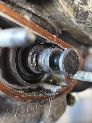

Hallo
Wie weit sollte der Abstand zwischen Kurbelwellenwange und Motorgehäuse sein, also horizontal gesehen wenn man in das Kurbelgehäuse reinschaut. Habe das Gefühl als ich die alte KW ausgebaut habe, hatte es zur Limaseite praktisch keinen Abstand, aber jetzt hat die KW ca. 1mm Abstand zur Motorhälfte. Ist es normal, dass das Lager ein wenig aus der Motorhälfte hervorsteht? Habe 2 Grosse KW Lager in meinem Motor.
grüsse
vor 23 Stunden hat buenzli folgendes von sich gegeben:
Ich würd mich da am Drehschieber orientieren. Solang der vernünftig schliesst und Du das Gehäuse ohne Gewalt zukriegst und es danach nirgendwo hörtbar schleift, Feuer frei.
Aber vielleicht hat das auch wirklich mal jemand ausgemessen und da gibt‘s Richtwerte. Ich kenn keine.
Am 12.11.2021 um 15:24 hat ptuser folgendes von sich gegeben:
G.
Hallo nochmal zusammen,
ich habe jetzt noch ein Foto von Innen gemacht,
da ich den Motor jetzt komplett demontiert habe und bald anfange zu demontieren, frage ich noch einmal. Sollte ich die Kanten abfräsen (nicht zum tunen) oder obwohl irgendwie bearbeitet (wahrscheinlich) sollte das auch so funktionieren...
Danke, Gruss
A
vor einer Stunde hat frasebrase folgendes von sich gegeben:
Ich würd mal behaupten wenn du eh nicht auf tuning aus bist kannst du das auch so lassen weil du nix großartig merken wirst.
  • Like 1
