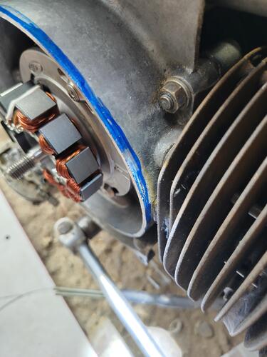

Hallo zusammen,
beim Öffnen meines VNB Motors ist mir etwas grobe Späne bzw. irgendwas zerbröseltes aufgefallen. Keine Ahnung was das sein könnte. Und das fotgrafierte Blech habe ich gefunden.
Das komische ist, dass ich nichts defektes an den Teilen finden kann. Weiß jemand was das sein könnte auf den Bildern?

  Am 10.4.2022 um 11:29 schrieb Capitino:
Hallo zusammen,
Aufklappen
Da ich von hier nicht genau abschätzen kann,wie gross,dick das Material ist,
würde ich von hier aus sagen,dass es aufgrund der Form,so aussieht,
als wäre es durch das Getriebe gezogen worden.
(Anlaufscheibe Kupplung? z.B.)
Würde das mit den Zahnflanken,trotz Verformung,in etwa übereinstimmen?
Ansonsten vielleicht ein Käfigteil,von einem Rollen/Kugellager?

Ja, Kosmoped
da hast du mit Sicherheit recht. Das Blech passt genau auf die Zahnräder.
aber die Anlaufscheibe ist es nicht. Die ist da.
Den Motor habe ich so bekommen und weiß nicht was die Vorbesitzer damit angestellt haben.

Was mir bei der materialstärke noch einfallen würde:
Sicherungsblech einer Mutter auf einer welle
kapselung eines lagers
innenleben eines (großen) Siris
ist das Ding so „golden“ weil es ölverschmiert ist? Oder ist das wirklich die materialfarbe? Falls zweiteres würd ich auf Siri tippen.
sonst findet sich der Farbton nur an/in der Kupplung - wüsste aber nicht, wie es da rauskommen sollte…
Nein Kupfer ist das nicht.
Das ist Stahlblech.
Was sagt ihr zu den Riefen an der Kickstarterwellenbohrung. Hört genau am Dichtring auf.
Die Riefen sind mit einem kleinen Schraubendreher spürbar.
Sollte man da was machen?
  Am 11.4.2022 um 08:23 schrieb Capitino:
Das ist Stahlblech.
Aufklappen
Solange der Sitz des O rings in Ordnung ist seh ich da keine so großen Probleme…
(das Gerade da auf dem zweiten Bild innen ist aber kein Riss, oder?)
aber es könnte eine Vermutung liefern, was passiert sein könnte:
war der Motor schon die Version mit der mit fett reingesetzten Rundfeder fürs kickstarterritzel? Oder war das noch das vernietete Federblech?
falls zweiteres, Hypothese:
federblech hat sich gelöst, ist durchs Getriebe gewandert. (Das wäre dann dein Fundstück.) gleichzeitig hat das ritzel eingekuppelt, den Kicker runtergehen lassen und die Welle hat den Block angefressen.
wie gesagt: Hypothese (in dem Fall AKA Glaskugel.;-))
Hmmmm…
zeig mal so ein innenbild von der anderen motorhälfte.
hier schaut mir das erst mal gebraucht, aber in Ordnung aus…
Bereich KuWe Lager sagt mir mein Bauch irgendwie, dass da was nicht stimmen könnte. Aber weiß noch nicht recht was….
Bearbeitet von freerider13
