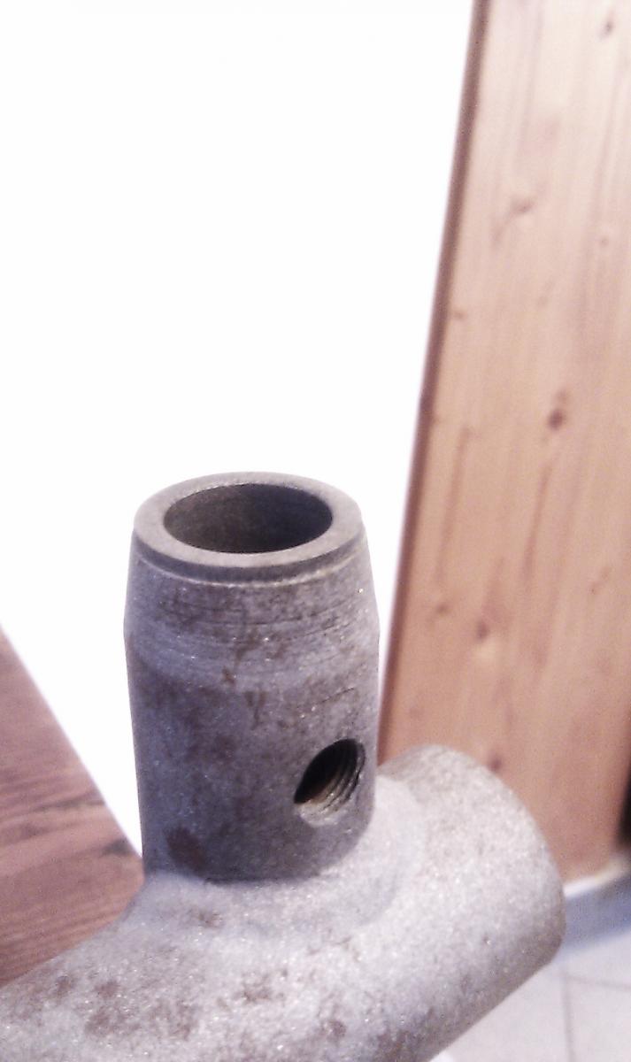

Ist das bei der Gabel noch eine buchse, die eigentlich rausgehen sollte?
das würd mich auch interessieren. Hatte das gleiche mal vor ca. nen halben jahr. Hatte die lenksäule aber wieder bei seite gelegt und vergessen. :wacko:

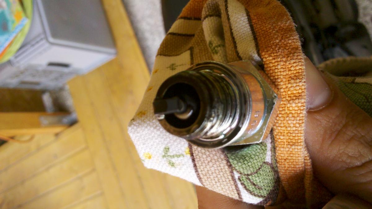

Fahr meine Sprint mit 125ccm und NGK BH8S mittlerweile zum 2 mal nach 60 km die Kerze getauscht - und heute nach dem Fahren mal fotografiert - sorry schlecht Quali da nur Handy!
Ich hab die Vespa erst sehr kurz daher hab ich noch nicht in den Gaser geschaut wegen Bedüsung!
Kerze auf der einen seite sehr hell auf der anderen ziemlich viel Ruß!

@ teotdk nimm mal ne heissere kerze, also eine mit geringerem wärmewert ( sofern deine bedüsungen stimmen)
das schaut mir nach ner kerze, die sich nicht selbst reinigt
