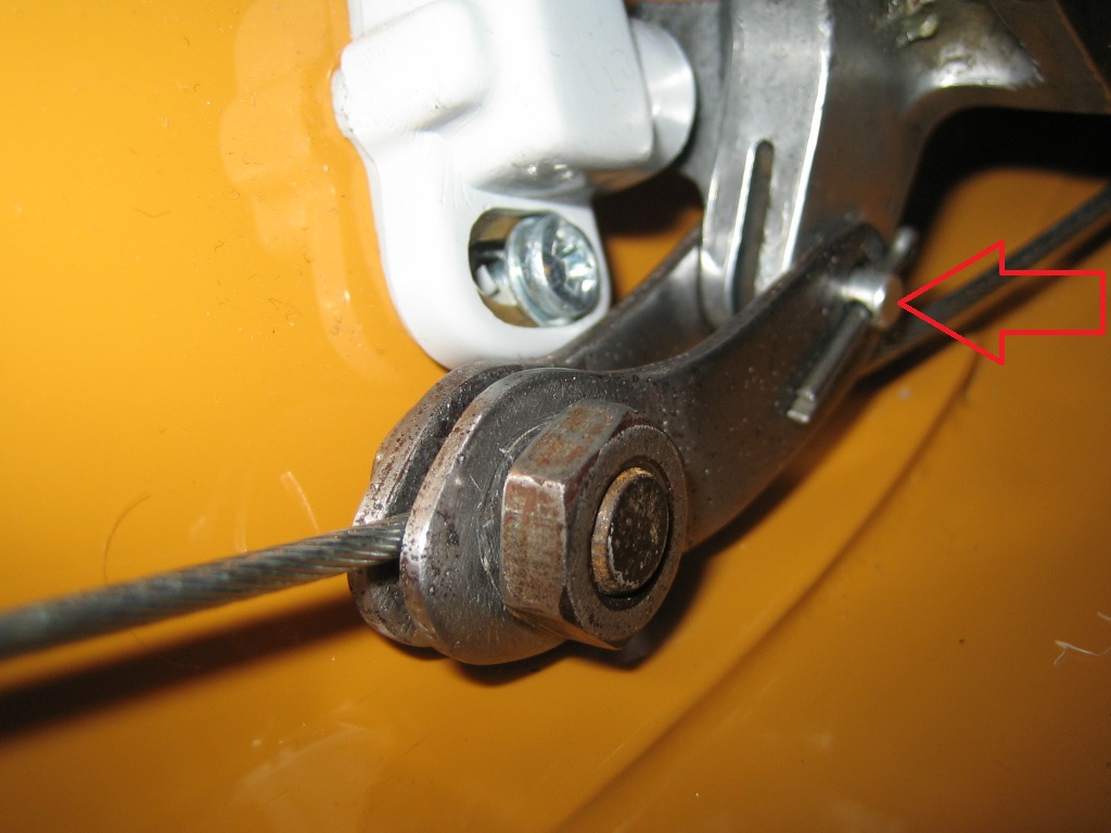

Kann mir jemand kurz sagen wie man das Bremspedal richtig zusammenbaut? Bin grad etwas :wacko: ...
Es geht darum wie die Bremsseilaufnahme eingeängt wird: wie auf dem linken oder wie auf dem rechten Bild?
post-16258-0-94890700-1346265530_thumb.jpost-16258-0-36009200-1346265533_thumb.j
Selbst wenn ich es nach aussen versetzt einhänge schleift das Teil noch etwas am Bremslichtschalter - ist das normal??
Ergänzung: Es geht um eine GL150 (ital.), aber sollte ja identisch sein mit Sprint, Rally, GTR, usw. ...
Gruss
soulboy
post-16258-0-21496200-1346265537_thumb.j
Bearbeitet von soulboy
Hmm, mit dem Gummi vom Schalter gibts halt nix anderes, noch ne Variante in schwarz, sieht aber genauso dick aus. Blättchen hab ich auch nen neuen Satz gekauft, der ist aber größer und passt überhaupt nicht. Keine Ahnung, aber zumindest weiss ich jetzt wie die richtige Montage aussehen soll (dank deinem Link)
