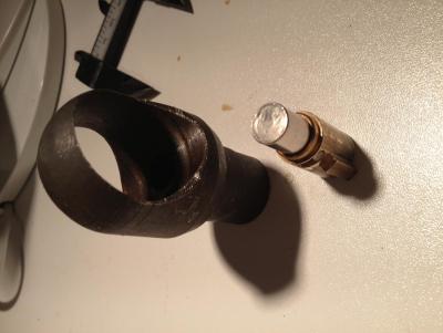

Help,
Bin gerade dabei ne schwedische GL 150 (Bj. 1962 / VGLB1T) wieder auf die Straße zu bringen. Vergleichbar ist die mit ner VBB mit 10 Zoll-Reifen und Rundscheinwerfer. Also keine "normale" GL 150 mit Trapezscheinwerfer (T4).
Schlüssel war natürlich keiner dabei. Hab jetzt mal das Schloss rausgebohrt und den Schließzylinder ausgebaut. JEtzt kommt das Problem. Ich finde bei den Rollerhändlern kein passendes Exemplar: Hier mal 2 Fotos:
Die Maße des Schließzylidners sind wie folgt: 35 mm * 9,9mm * 4mm
Wer hilft?
Besten Dank
Marc
