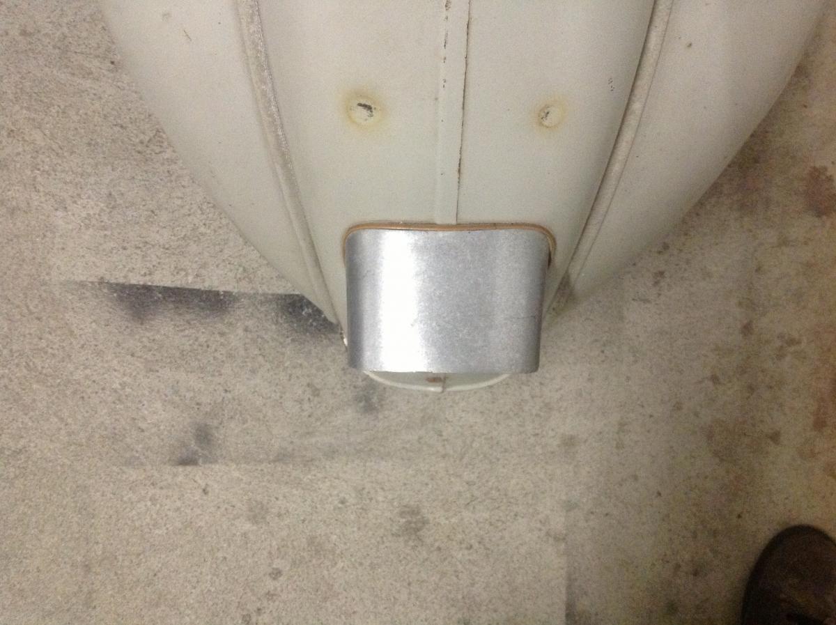

Weiß hier jemand zufällig, welches Rücklicht an meiner VNA hängt? An ihm selbst erkenne ich leider keinen Hersteller oder Logo. Finde es eigentlich recht stimmig und würde es gerne weiter fahren.
Da leider kein Glas vorhanden ist, wären ein paar Eckdaten für die Suche nach nem Neuen schön.
man möge mich schlagen, aber es könnte von ner Lambretta sein...
