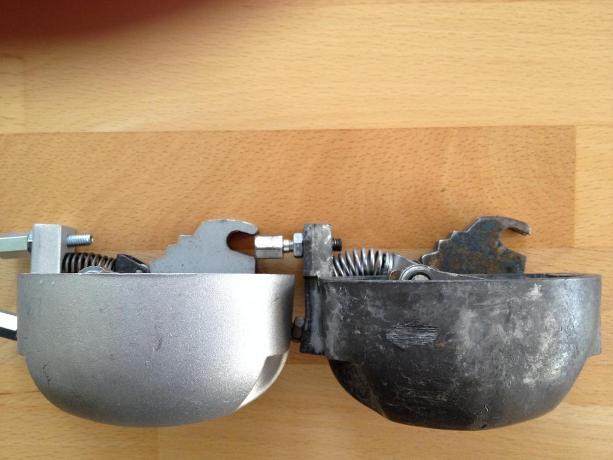

hab ne VBB1T BJ61 bei der die Gänge unter Last hin-und-her springen. Wird vermutlich das Schaltkreuz sein, will es aber zuerst mal mit einer neuen Schaltraste probieren (die alte ist auch schon ziemlich ausgeleiert). Beim SCK hab ich mir die hier bestellt: http://www.scooter-center.com/product/4350043/Schaltraste+OEM+QUALITAeT+4+Gang+Vespa+Rally180+VSD1T+Vespa+Rally200+VSE1T+Sprint150+VLB1T+TS125+VNL3T+GT125+VNL2T+GTR125+VNL2T+GL150+VLA1T+Super+VNB5T+bis+VNB6T+VBA+VBB
Als sie angekommen ist hab ich sie mit meiner alten verglichen:
post-27232-0-12612100-1380643108_thumb.j
Ist beidesmal in 3.Gang-Stellung aufgenommen. Wenn man genau hinschaut sieht man, daß der Arm bei der neuen Raste ca.2mm weiter drin steht.
Woher weiß ich nun das die neue Raste die richtige ist oder die alte die richtige war?
Gruß und danke
Markus
Bearbeitet von markus196
