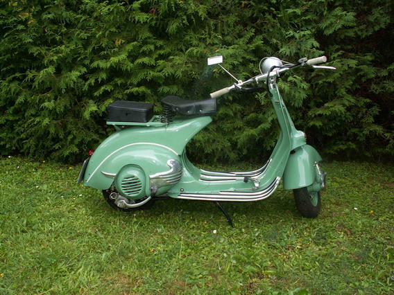

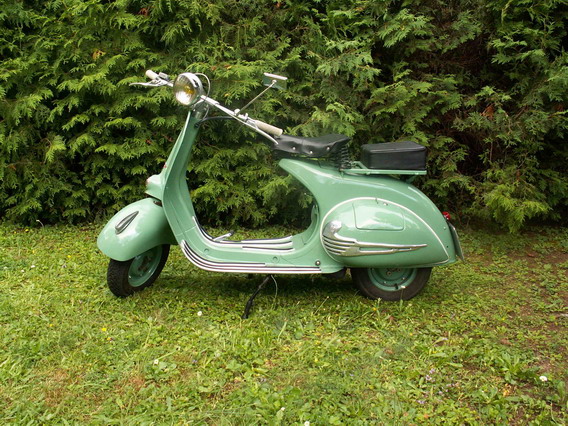

ACMA 1952 z.B.
Allerdings auf der Motorseite wegen der offenen Backe ausgenommen - daher könnte ich mir vorstellen, dass Deine Teile für spätere Modelle ohne Backenausschnitt gedacht sind.
Mal dranhalten - passen die Teile mit der Backenkrümmung überein - Bingo.
