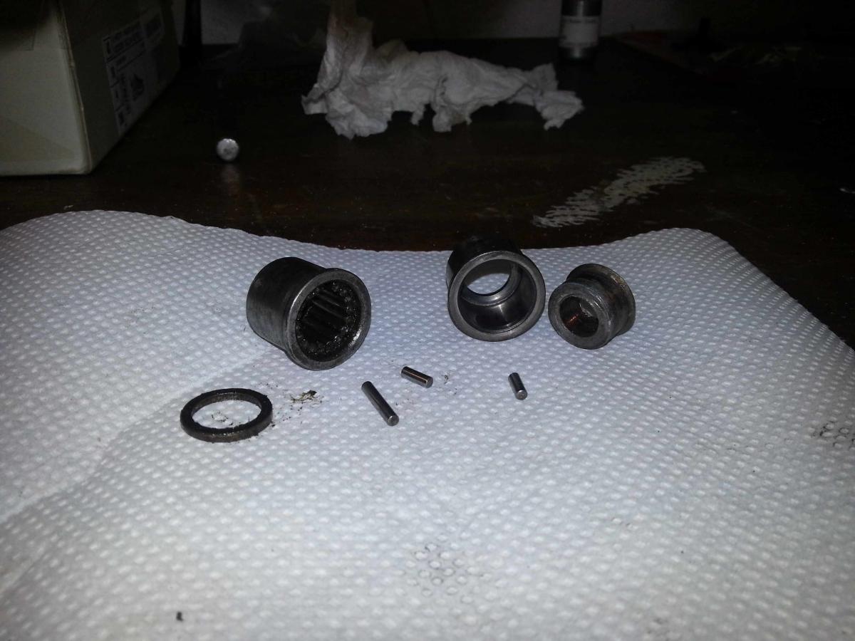

Hi,
bin gerade dabei meine Schwinge zu revisionieren Ist eine vnb mit t4-Gabel.
Die Schwingenlager sind nach den gängigen Zeichnungen links und rechts identische Käfige, in die die Nadeln (auch identische) gesetzt werden.
Bei mir ist es mal wieder anders...
Eine Seite mit Käfig, langen Nadeln und Verschlussscheibe, die andere Seite mit deutlich kürzeren Nadeln und eher einer Buchse zur Sicherung der Nadeln.
post-35625-0-30691100-1388672906_thumb.j post-35625-0-02120800-1388672917_thumb.j
Dummerweise hab ich nur noch 2 der kurzen Nadeln - und kann die in den gängigen Shops auch nicht finden.
Bei welchem Modell wurde das denn so verbaut und wo bekomme ich die Nadeln her?
Vielen Dank für Eure Hilfe
Stuga
Es sollen beide Lager die mit den langen Nadeln sein. vermutlich wurde da mal ein Lager getauscht und genommen wurde was grad zu bekommen war.
denke auch dass Du einfach 2 Lager mit langen Nadeln verbauen solltest...  macht ja auch keinen Sinn die Fläche des Lagers zu verkleinern... solltest Du auch sehen, das die Gesammtmaße der beiden Lager die Du da hast identisch sind (sein sollten)..
