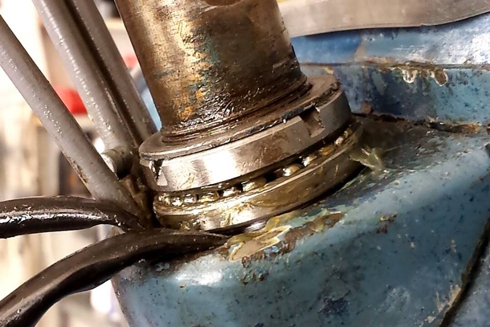

ist das die originale gabel für den rahmen? lagerschalen oben/unten getauscht und nicht ganz eingetrieben? richtige lagerschalen und ringe oder die getauscht? im zweifel die alten nehmen?
Die lagerschalen sind Neue aus Spanien, passend zur mv. Eigentlich. Bei sip sind die aktuell nicht lieferbar. Kennt ihr alternativen?
hast die altteile noch? schon mal die stärke der schalen etc. verglichen, also ob die insgesamte aufbauhöhe passt? ich denke ja wohl mal nicht, sonst würde es ja passen... oder sind die schalen nicht weit genug drin?

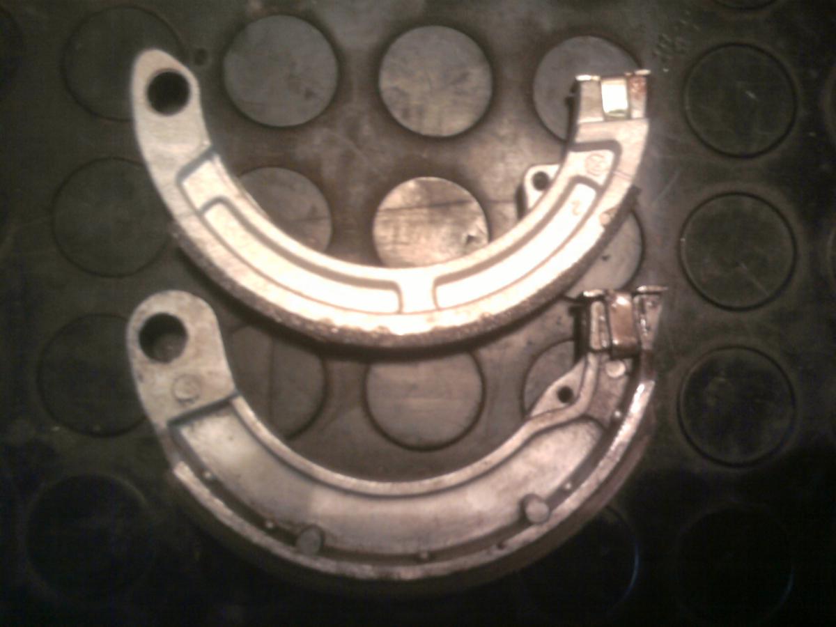

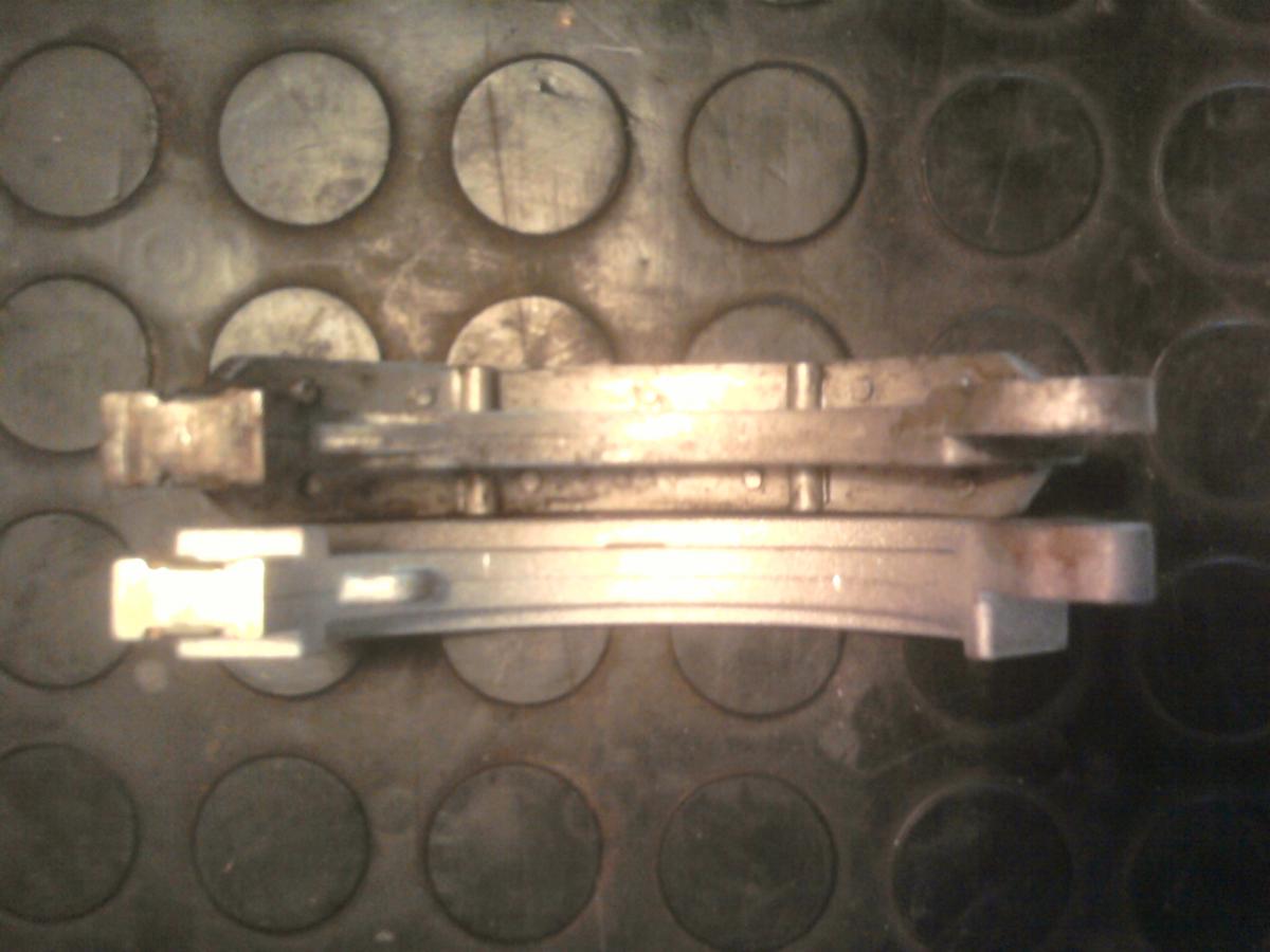

ich bin jetzt Besitzer dieser VGL1T (Klick) und habe mir diese Bremsbeläge bestellt (Klick).
Vorne haben die gepasst, hinten nicht. Der Belag selbst ich zu schmal, und das Auge, welches auf den Zapfen geschoben und mit dem Omega-Ring gesichert wird, ist zu hoch. Ich habe die neuen und alten Beläge vermessen, der Zettel liegt allerdings noch in der Werkstatt, sorry. Der alte Belag ist ca. 22,x mm breit und der neue nur 17mm (siehe Bild).
Kann mir jemand sagen, welchen Belag ich für die hintere Bremse brauche?
Danke und Gruß,
Jonas
Edit: 10 Zoll und eine Aufnahme
Danke und Gruß,
Jonas
Hat sich erledigt: ich bin davon ausgegangen, dass ich 10 Zoll Beläge brauche, weil 10 Zoll Felgen/Reifen montiert sind. Das ist allerdings Quatsch, die richtigen Beläge sollten diese hier sein: Klick
