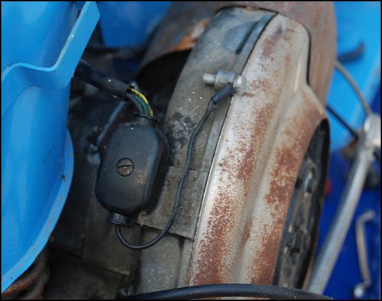

Auch ich habe ne kurze Frage: wenn dieses Massekabel (Foto) am Motor fehlt was müsste dann ohne Funktion sein?
An meinem Neuerwerb (VNB, Bj.: 63) ist dort nämlich Keines und dennoch funktioniert alles?
