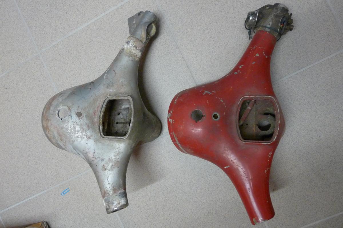

Diese beiden Lenker unterscheiden sich durch die Aussparung für das Zündschloss, der rote hat noch so eine Nase bzw. Aussparung zum Tacho hin, der silberne nicht. Welcher ist wofür?
Ggf. silberner GS2 (steht handgeschrieben drauf) und der rote für T3? Welche gehört auf eine GS3 Typ 162? Oder ist das wurscht...
