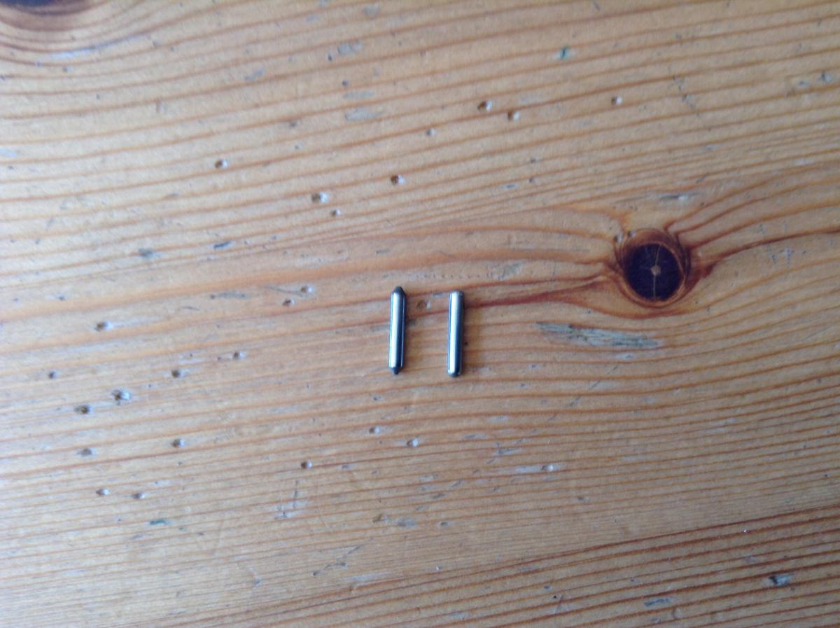

Aloha, ich wechsle gerade das Nadellager der nebenwelle an meiner Sprint. Gut ist, dass im revisionsset vom sck sogar 25 Nadeln drin sind, komisch ist, dass die Nadeln ganz anders aussehen, als die verbauten.
Links die bisherigen Nadeln, rechts die neuen. Ist das egal, wie Nadeln aussehen? Die alten Nadel laufen an den Enden konisch zu, die neuen sind rund. Falls die neuen nicht gehen, könnte man die alten auch wieder nehmen?
Grüße
D Sohn
Geh mal im Forum auf die Suche, wurde mal diskutiert bei welcher Nebenwelle (Freistich oder nicht) welche Nadeln rein gehören.
Die alten event messen und beäugeln, dann entscheiden.

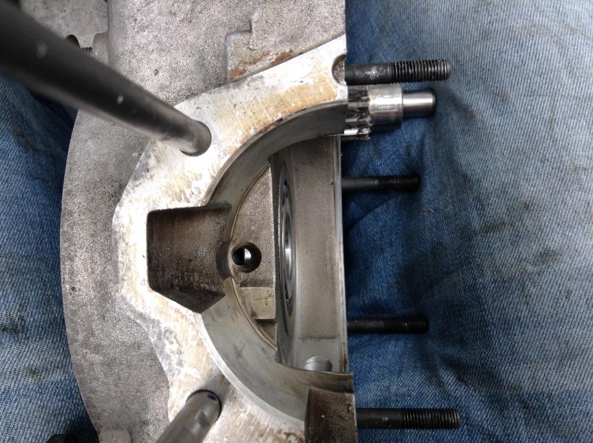

    • Habe auf die Schnelle nur die 2 Fotos parat. Kotflügel ist auf den Fotos noch nicht richtig eingestellt und Hupenabdenkung wurde vom Vorbesitzer schief montiert. Hoffe die Fotos helfen trotzdem weiter.
    • Also irgendwas ist da seltsam bei dir.    Ich habe deutlich über 50 (eher wahrscheinlich 100) Largeframe Motoren in den letzten 25 Jahren gemacht und habe noch nie das Lager anders herausbekommen als mit ein paar harten Schlägen mit dem Hammer. Ob nun Plastik oder Hartholz und fetter Mottek …   Entweder hast du echt Pech oder da liegt kein Segen drauf.
