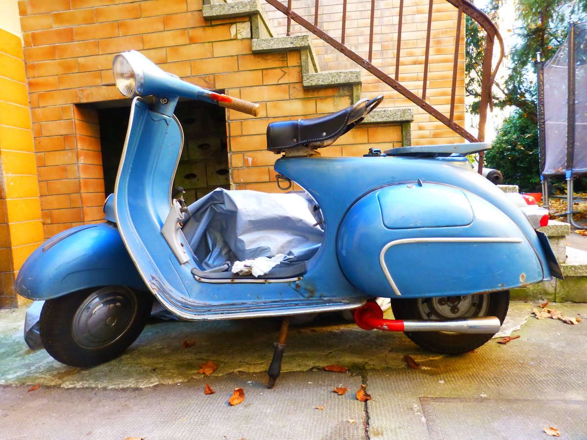

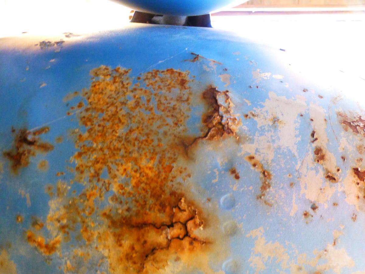

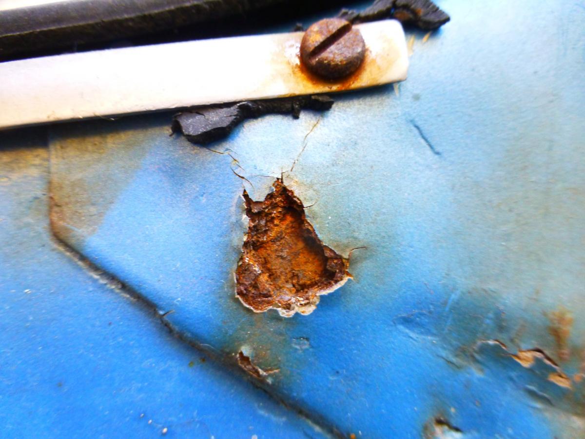

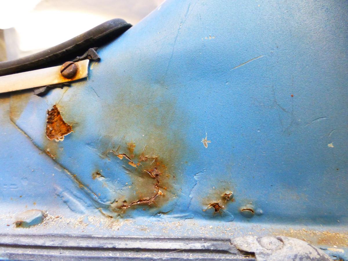

Ich habe mal eine Frage:
Was würdet ihr denn hier machen?
Beinschild ist im Spritzwasserbereich durch.
Tunnelblech nur links wie im Bild zu sehen befallen.
Motoraufnahme ist rostfrei.
post-7136-0-66445100-1446488003_thumb.jp
post-7136-0-30178600-1446488008_thumb.jp
post-7136-0-83001200-1446488012_thumb.jp
Ich persönlich würde das Blech im Spritzbereich raustrennen (die Stelle die durch ist)
und ein neues Blech einschweißen.
Ebenso am Tunnel. Das rostige Blech raustrennen, ein Blech einschweißen und vorher natürlich
Roststoppmaßnahmen durchführen.
Was meint ihr?
Ach so: Ist eine VBB1T

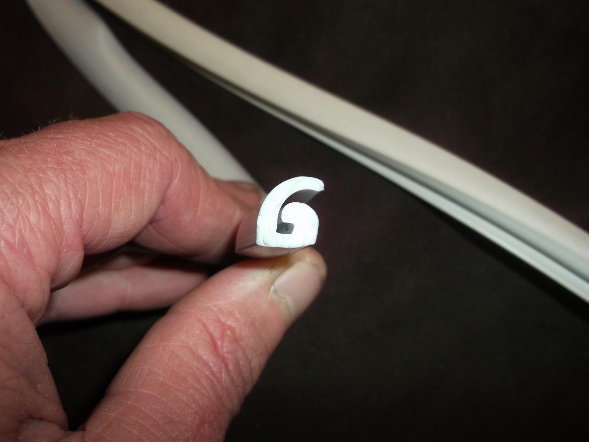

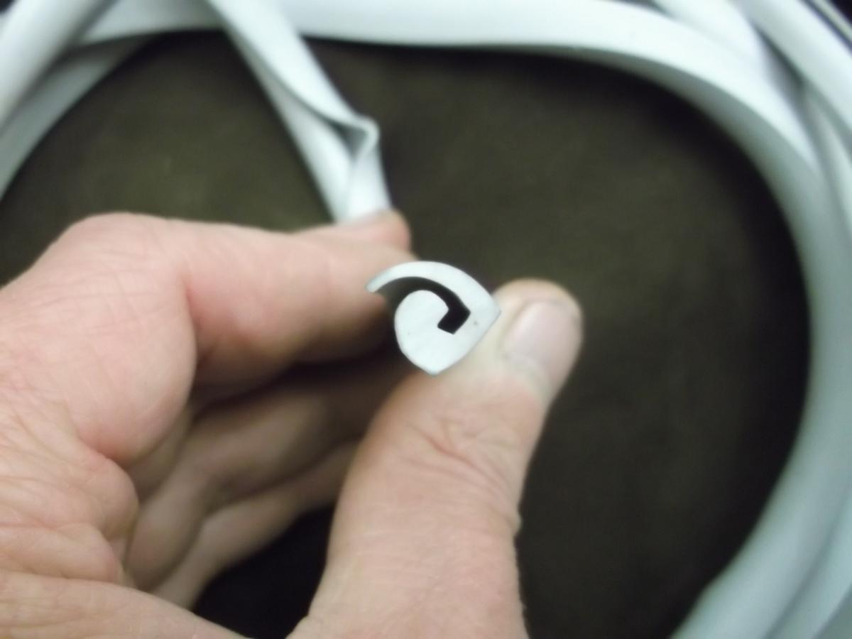

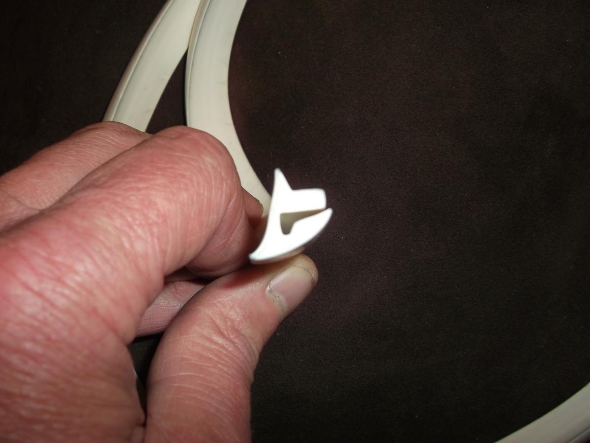

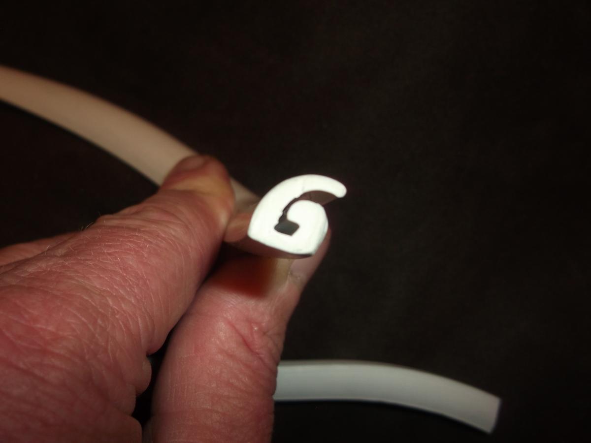

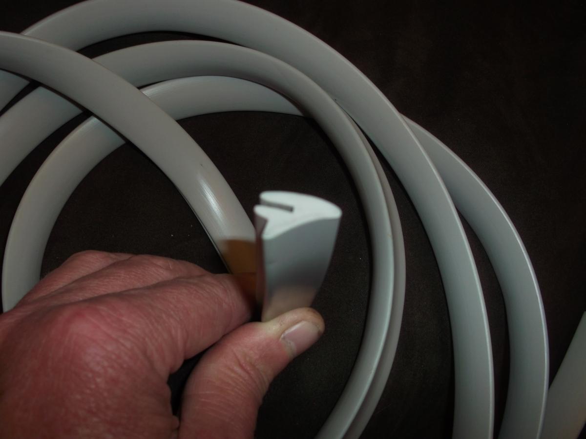

Gleich noch was - schon MIT Fotos :-)
Hab auf der Suche nach einem bestimmten Dichtgummi noch eine ganze Kiste voll in meinem Lager gefunden.
Da ich mich derart lange nicht mehr damit befasst hab(Müssen also so ca 20-25 Jahre alt sein...), könntet ihr mir bei der Zuordung von diversen Backengummis helfen?
Will die auch gern loswerden, wenn ich aber nicht schreiben kann, wofür :-) dann gibts auch kein Suchwortregister
Sollte eigentlich ziemlich originale Meterware sein.
Schon mal vielen Dank!
Hab noch nen Berg schwarze, die muß ich aber erst sortieren und reinigen.

Ganz schön ungeduldig. Das auf Bild 1 und 2 ist relativ hartes Zeug, oder? das passte an meiner T4 nur schlecht an die Backe.
Bild 1 ist nur ein Rest-Stück von ca 70cm. Hab das nur fotografiert, weil die auslaufende "Lippe" deutlich dicker ist als die von Bild 2. Bild 1 ist zudem deutlich heller, geht eher in Richtung Creme-Weiß.
Bild 2 ist Butterweich (obwohl mindestens 25 Jahre alt) und ist hellgrau. Davon hab ich auch noch am meißten - ziemlich genau 3m - könnte das von Faro Basso bis Ende der WF-Ära passen?
Bild 4 ist weiß und wenn ich mich recht erinnere, könnte das für PX sein, oder?
Bild 3 ist zwar relativ "stabil" aber nicht ungeschmeidig - ist das Sprint/GL/ etc.? Farbe ist Grau - davon hab ich noch so 2,6m
Bild 5 ist ziemlich hart in sich selbst - wahrscheinlich ist es das, was du beschrieben hast...
Wie gesagt - liegt schon ne zeitlang. Aber war temperaturstabil und ohne UV-Einfluss gelagert über die Jahrzehnte :-) und ich will das Zeug nicht horten. Kann besser verbraucht werden als bei mir nochmal 25Jahre rumliegen.
Mein Faro Basso original Rücklicht-Gummi, den ich gesucht und dadurch wiedergefunden habe :wheeeha: ist wie gestern produziert NEU - ick freu mir!
Für mich sehen 1, 2 und 5 vom Profil her recht ähnlich aus. Konsistenz konnte ich auf dem Bild nicht beurteilen. Ansonsten würde ich sagen:
4 = konkav = eher Sprint etc.
3 = konvex = eher PX
Hmmm... dachte eher umgekehrt, da ja die PX noch den kleinen Falz aussen an der Haube hat - oder hat den die Sprint auch?
