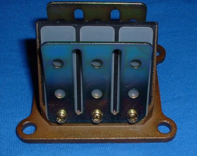

Was ist denn von sowas hier zu halten:
Hab ich (etwas übereilt) bei ebay geschossen. Sollte in den Oansa passen, aber diese Plättchen ohne Anschläge sind mir irgendwie nicht recht geheuer.... außerdem sind die sehr streng und es ist pro Seite einteilig.... :-D

anschläge und plättchen gibs bei yamaha als ersatzteil...
aber der block schaut nicht gummiert aus?
naja ich weiß net
wobei die RD jetzt nich 100%ig sauber da rein passt,
das Prisma dürfte ruchig 3mm breiter sein
und der lochstich steht sowieso im einlass...
also da gabe es sicher was optimaleres fürn oanser
Bearbeitet von Werner Amort
Flanken auf die die Plätchen schlagen, sind gummiert. Hab sie heute mal reingehalten und bin von der Passform recht angetan, ist wie für den Oansa gemacht, da hätten keine 3 mm mehr Luft. Mal sehen was ich mit den Plättchen bzw. Anschlägen mache.
