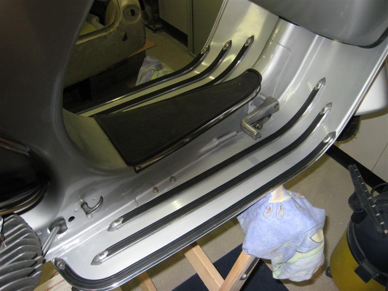

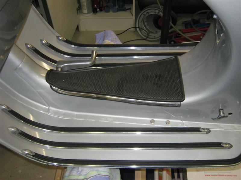

Finde nur schade das du unten alles mit Unterbodenschutz zugepappt hast!
Wenn geht mach das wieder ab!!!
Hatte schon Fälle wo sich der Lack abgehoben hat!!
Ganz normal mitlackieren und nachher Steinschlagschutzfolie kleben!
Die siehst fast nicht weil durchsichtig !!!!!
lg. Pez
lg. Pez
Hi,
ist ein Steinschlagschutzspray auf Kunststoffbasis zum überlackieren.
Hab ich schon mehrfach verwendet und gab nie Probleme... im Gegenteil, die Karossen sahen auch nach Jahren von innen Klasse aus, keine Beschädigungen und das Material war auch nach 7 Jahren noch elastisch...
Gruß Olli

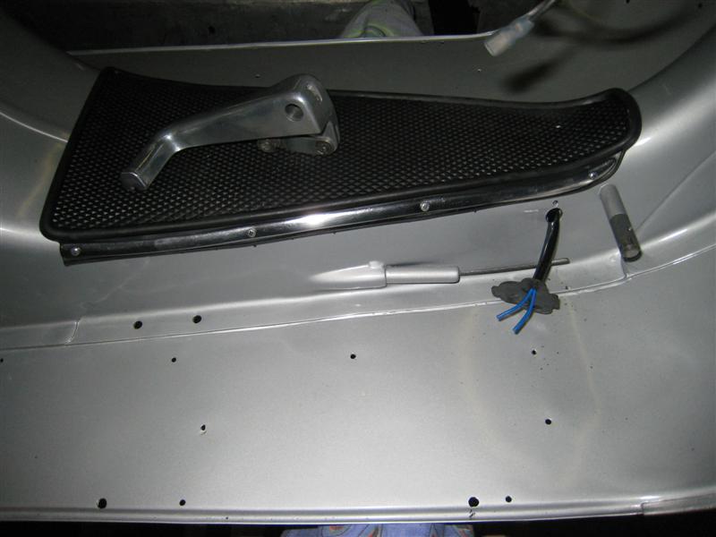

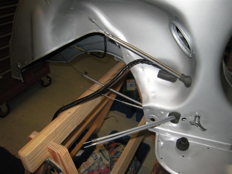

Mittlerweile hab ich auch alle Kabel und Züge drinne, die Arbeit die mir irgendwie am wenigsten Spaß macht...
post-26448-1234002532_thumb.jpgpost-26448-1234002520_thumb.jpgpost-26448-1234002513_thumb.jpg
Gruß Olli

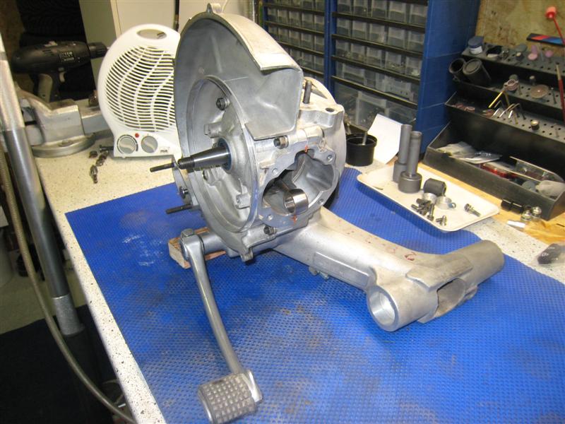

Zwischenmeldung :-D

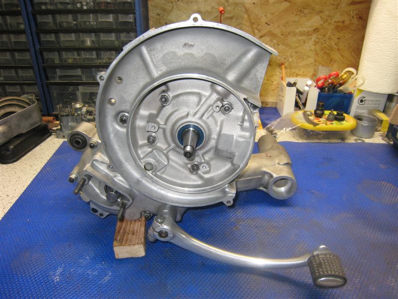

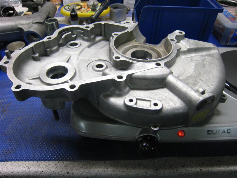

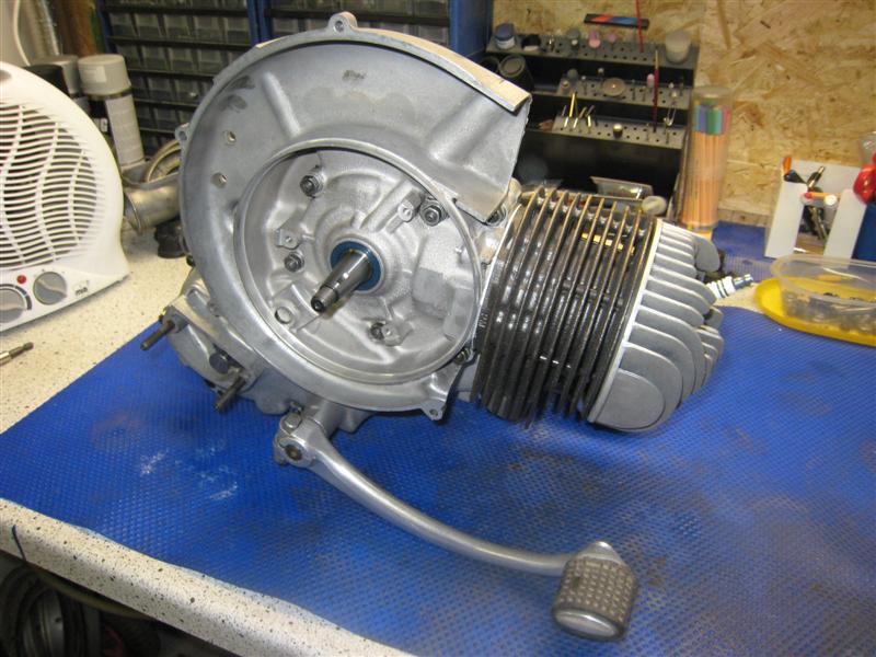

Der Motor ist inzwischen auch wieder zusammen. Neu gelagert, abgedichtet und mit 65er Primär.
Für etwas mehr Vortrieb sorgt ne Kabaschoko Drehschiebärwelle, 177er Polini und Gravi Kopf :-D (damit ich alles auch wieder Original machen kann liegt ein 2ter TS Motor im O-Zustand im Regal :-D )
post-26448-1238064513_thumb.jpgpost-26448-1238064455_thumb.jpgpost-26448-1238064465_thumb.jpgpost-26448-1238064577_thumb.jpg
Jetzt nur noch die Silentblöcke, Kupplung und Zündung rein uner ist reif für den Einbau.
Gruß Olli
Bearbeitet von Olli KS

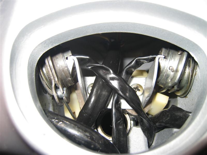

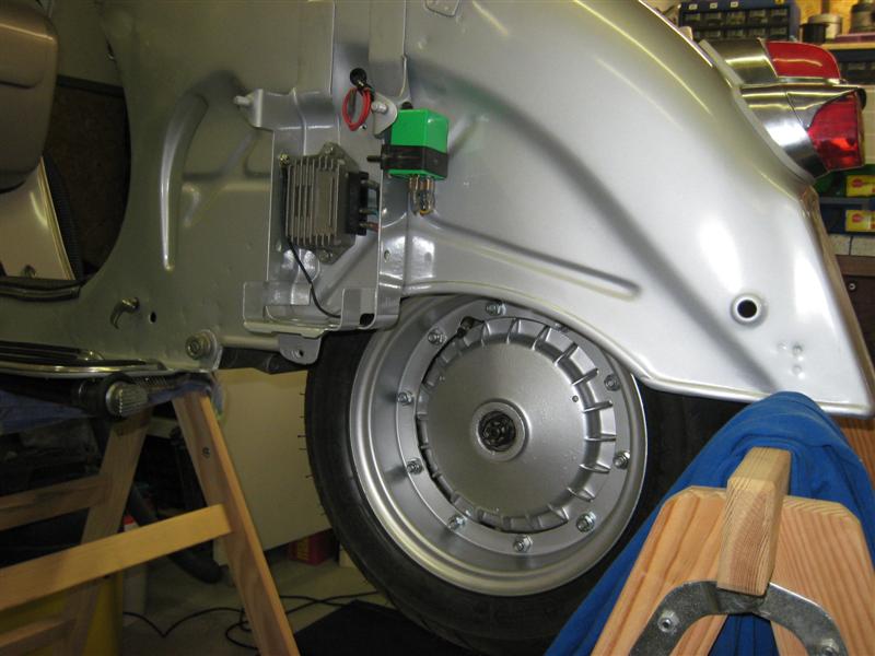

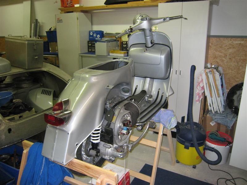

wird Zeit mal wieder von ein paar Neuigkeiten zu berichten. Leider war die Zeit in den letzten Wochen recht knapp und teilweise konnte ich nur mal kurz was tun...

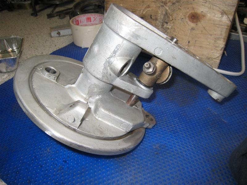

Motor ist drinne, Schwinge 10mm gekürzt, Schwingenlagersitz um ca 8mm tiefer gefräst um das Schwingenlager nur minimalst zu kürzen. Für eine weitere Freigängigkeit des 130/70ers wurde der Kupplungsdeckel etwas bearbeitet.
Vorerst verwende ich hinten ein Seebac Federbein, was ich erst mal schwarz gedost habe.

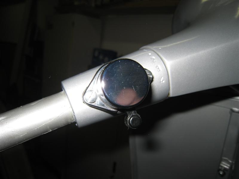

Elektrik ist auch fast fertig. Der "conversion" Kabelbaum mit Lenkerendenblinkern hatte es in sich. Der mitgelieferte Schaltplan war einfach nüschts. Also alles durchgemessen und selber nen Plan gemacht... nachdem ich nun die richtigen Kabelfarben hatte und ein paar überflüssige Kabel entfernt hatte ging es ganz gut weiter.

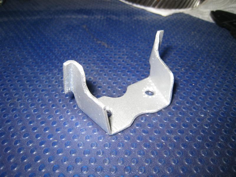

Dann noch ein Winkelblech für die Blinkerrohre angefertig (fummelarbeit wenn man kein Muster hat, hat fast 4 Stunden gedauert bis alles passte)
Blinkerschalter angebracht und Hupenschalter umgebaut.
Hoffentlich regnet jetzt ein paar Tage, dann brauch ich nichts im Garten machen :-D
Trittleisten aufgeschraubt mit Edelstahlsenkschrauben.

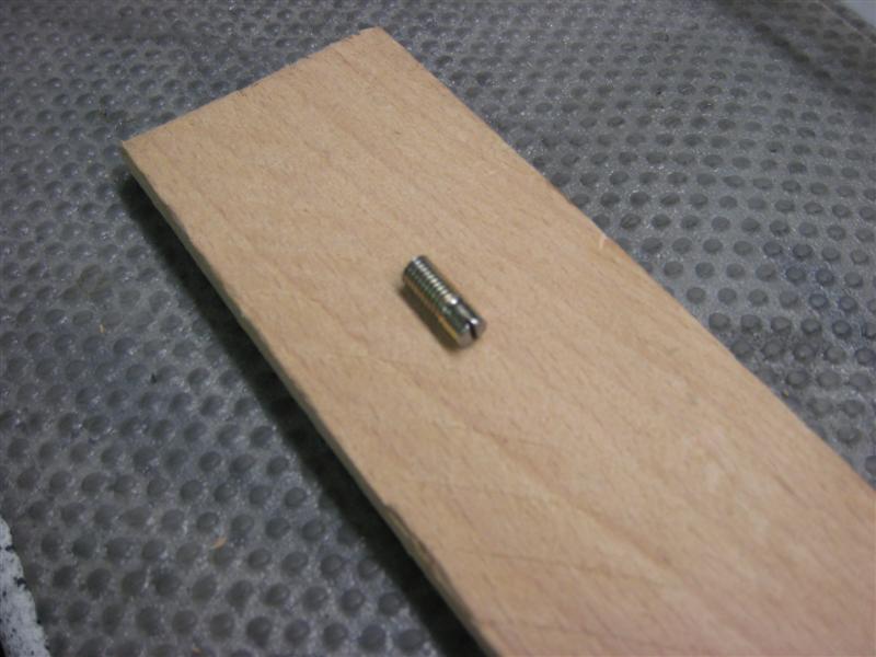

Schraubbaren Bolzen fürs Bremspedal angefertigt.

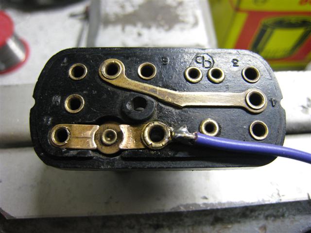

Heute ging es weiter.

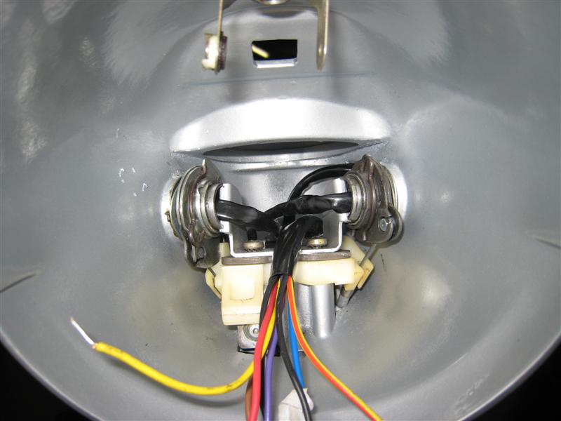

eigentlich wollte ich "nur" den Lichtschalter anbauen und dann nen Elektrik-check machen.
Also Schalter drangerödelt nach dem Schaltplan und Batterie angeklemmt... hmmm :-D warum kann man das Licht nicht ausschalten ?
Schalter umgeklemmt und ging dann. Bremslicht auch Ok.
Blinker ? nüschts :-D
Fehlersuche und gemessen wie ein Irrer, kalte Lötstelle im Asia Kabelbaum gefunden :-D:-D
Repariert und ging dann, sogar zur richtigen Seite ;-)

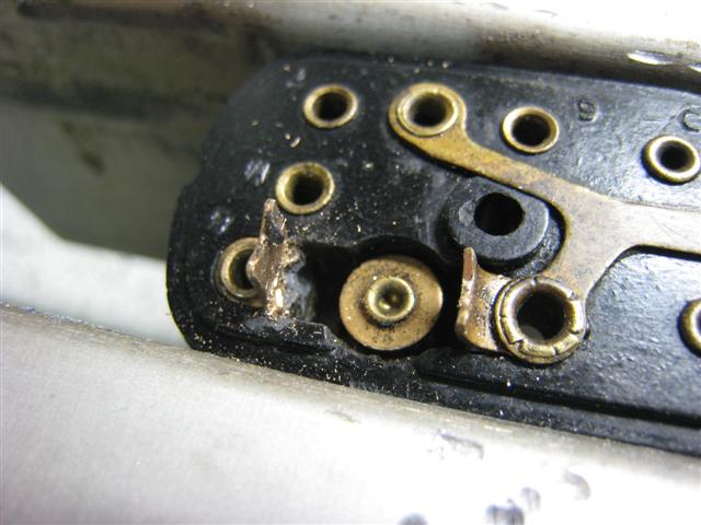

Hupe hatte ich noch nicht dran, also gemessen, funzt net :cry:

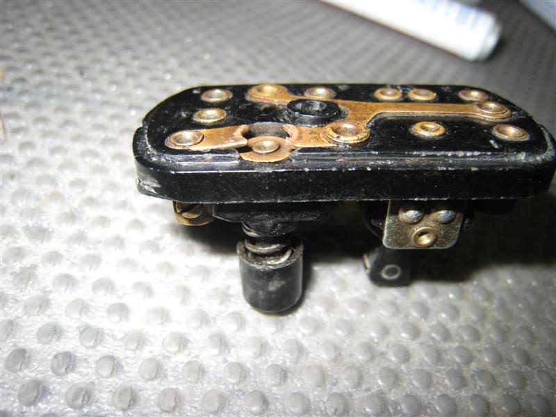

Gemessen und gesucht, liegt am Schalter, den ich ja schon zum Schließer umgebaut hatte, ( Laschen nach oben gebogen )
Und siehe da, unter den Messinglaschen sind noch 2 dünne Kupferne Laschen ;-)
Also da auch noch eine entfernt
und schon war mein Schließer fertig, naja fast. Durch die große Messingbrücke auf der Rückseite des Schalters bekam der Hupentaster natürlich jetzt +12V, die er dann beim betätigen tapfer an die Hupe weitergegeben hätte, nur wartet die Hupe bekanntlich auf Masse... also die Verbindung auch noch getrennt und den Schalter mit nem zusätzlichen Massekabel versorgt .
Alles wieder eingebaut und es geht nun alles.
Jetzt noch den Tacho rein... mist der wehrt sich, Decksa... :sly:
Mein selbstgebastelter Innenrohrhalter war im Weg, also da noch etwas rumgedremelt und dann paßte endlich alles...

klasse idee in dne bolzen ien gewinde zu schneiden!!

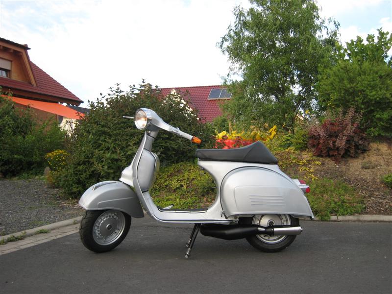

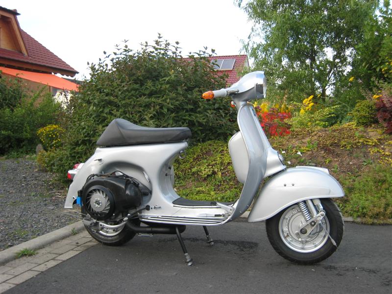

heute war es endlich soweit.
Sprit und Öl rein und nach dem 3ten kicken lief sie :-D
Gleich mal eine kleine Probefahrt im Ort gemacht :-D
Leider schleifte der Vorderreifen an der Feder, da muß ich noch mal ran.
Auch konnte ich die Tachowelle noch nicht anschließen, die ist irgendwie viel zu lang.
Sonnst lief alles ganz gut. Nimmt gut Gas an und kommt untenraus ganz gut.
Nächste Woche steht der erste Tüvanlauf bevor... drückt mit die Daumen...

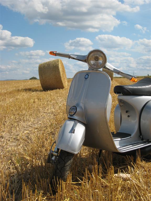

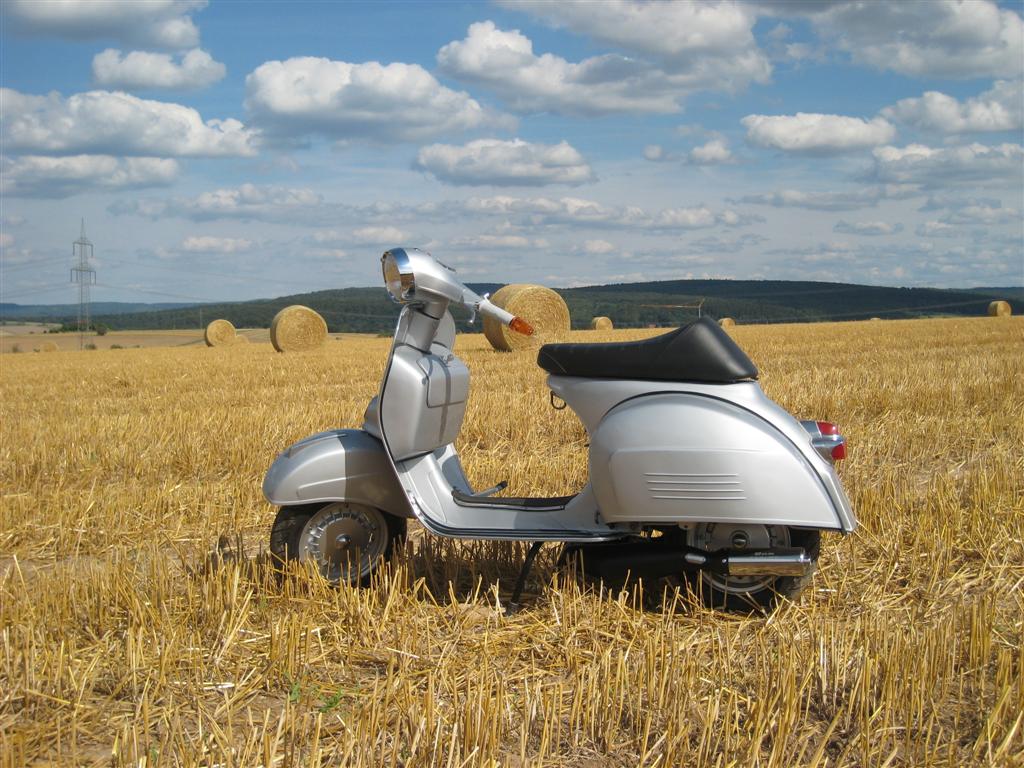

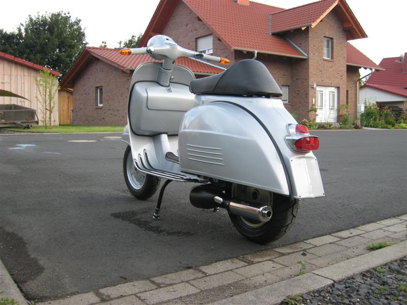

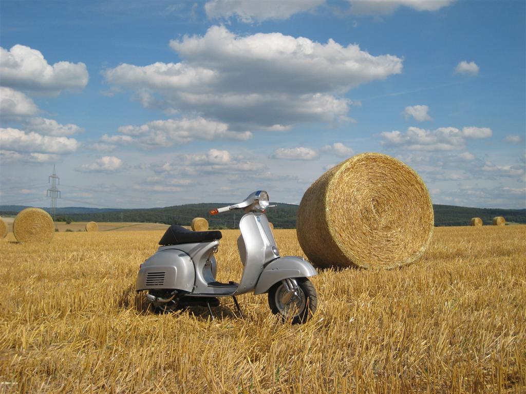

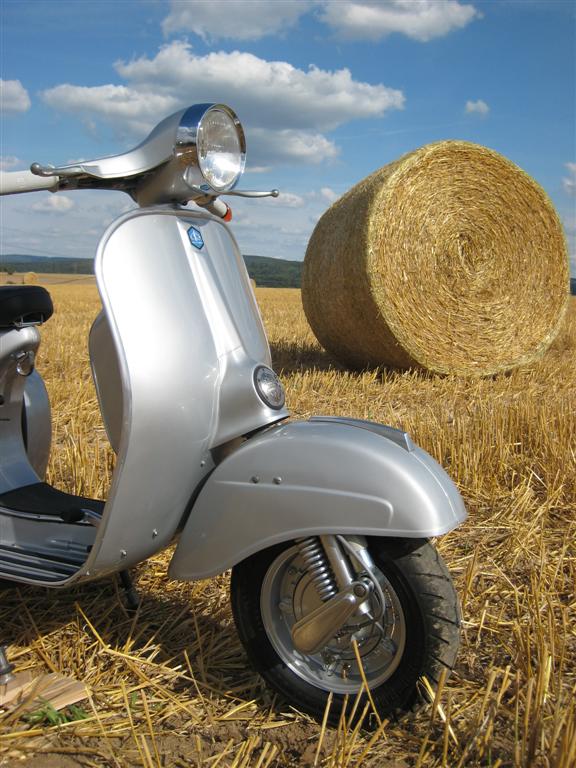

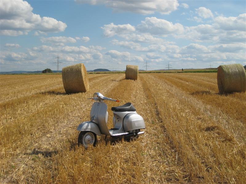

So !
Tüv ist durch :-D
No Problems mit meinem TÜV Spezl, der nächste Woche in Ruhestand geht (ER hats geschafft !!!)
177er Polini, Si 24 und PHBH30 , 14KW/6300 u/min , 100/90x10 , 130/70x10, JL exhaust mit 98P db, 115km/h
Schein/Briefkopie folgt wenn ich ihn zugelassen habe.
Hier noch ein paar pics:
Zulassung folgt hoffentlich nächste Woche.
Zur Vorsorge bin ich schon mal kurz bei der Zulassungsstelle vorbei gefahren und hab die Papiere vorgelegt, alles i.O. muß nur noch den kleinen Silberfisch mitbringen und alles ist gut :-D
Gruß Olli
