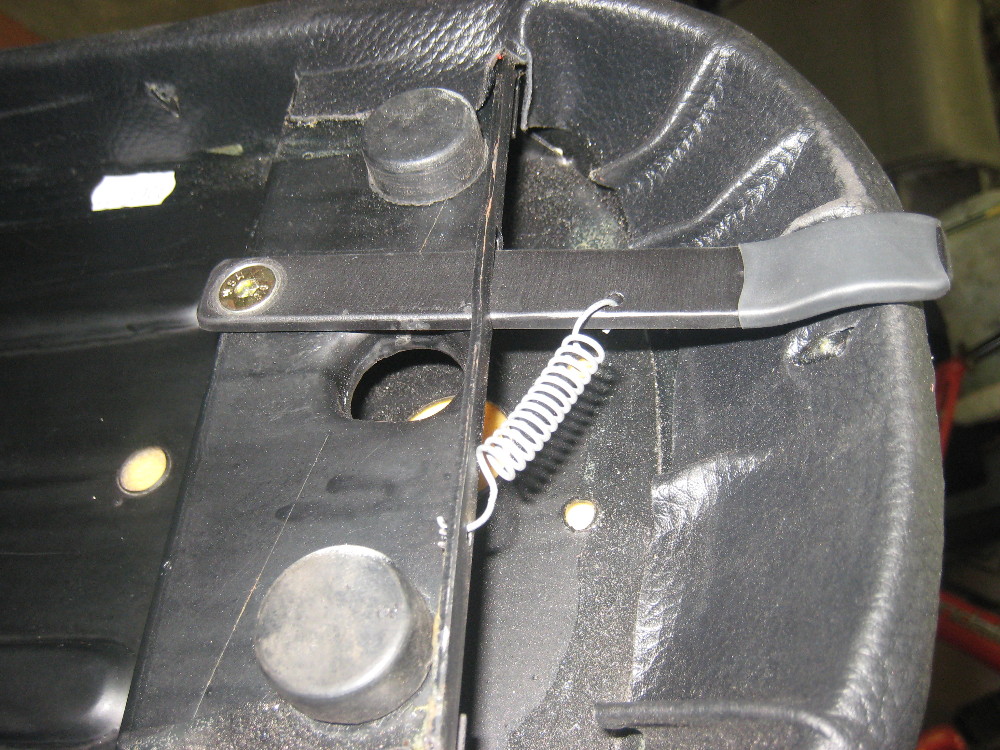

Heute mal ein wenig an der Corsa Sitzbank herumgefummelt, original passt die ja recht bescheiden.
Zuerst habe ich das Scharnier geändert und die Löcher im oberen Winkel um ca 11mm nach oben versetzt.
War schon mal ganz gut.
Dann wollte ich den Betätigungshebel etwas verbiegen um ihn ganz dicht an die Sitzbankkante zu bekommen, da bricht das Teil an der originalen Biegestelle ab  :sly:
Das Material ist echter Billigkram, da hab ich mir das rauswurschteln des Schweißgerätes gesparrt und aus 4mm Blech einen neuen Hebel gemacht und hinten ein paar flachere Gummipuffer eingesetzt.
Soweit, so gut, da hatte ich die Rechnung ohne den Tank gemacht.... :wacko:
Als der eingebaut war, lag die Bank auf der Rändelschraube des Tanks auf
also Dremel raus und schon passte das (ist natürlich danach noch etwas gehübscht worden)
doch jetzt lag sie auf der Schraube des Betätigungshebels auf  :sneaky: also noch auf Senkschraube umgebaut
und der Olli ist zufrieden.

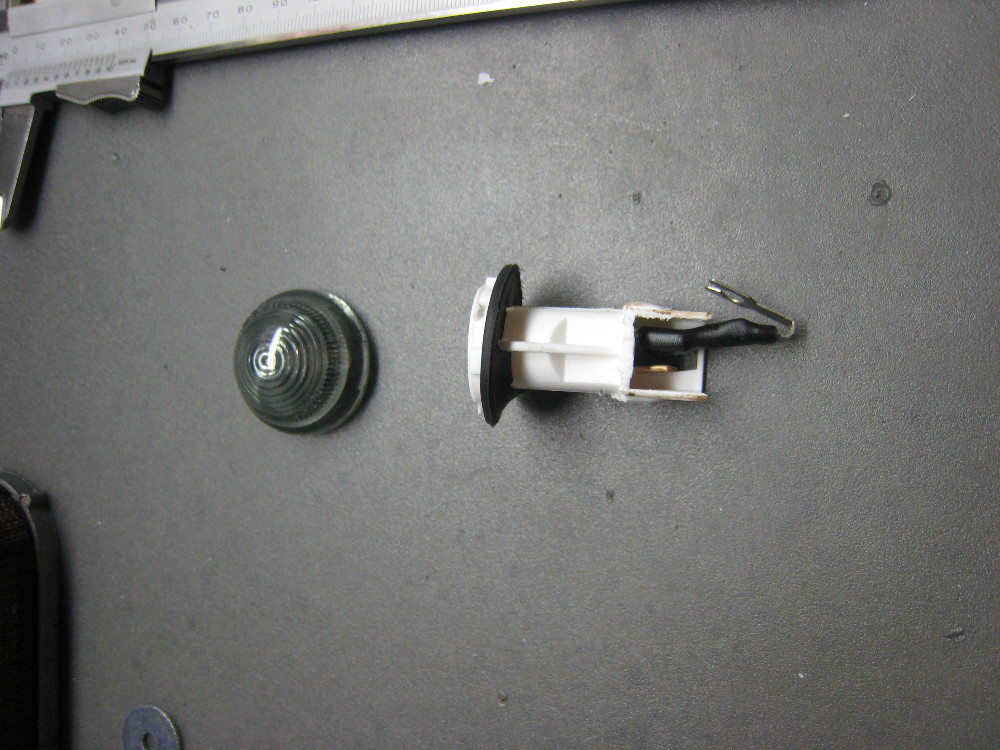

Der Blinker selber war schnell aufs Lenkrohr passend gedremelt und ein paar Sofittenhalter einer alten Kennzeichenleuchte sollen als Massekontakt sorgen, mal schauen ob´s geht, der Elektrik check steht noch aus.

Nebenbei hab ich das originale Rücklicht auch noch ergrauen lassen, denn die Soffitten Fassung des kleinen Rücklichtes sind nicht so der wahre Jakob und die Soffitten fallen da gerne mal raus, muss ich mal ändern.
