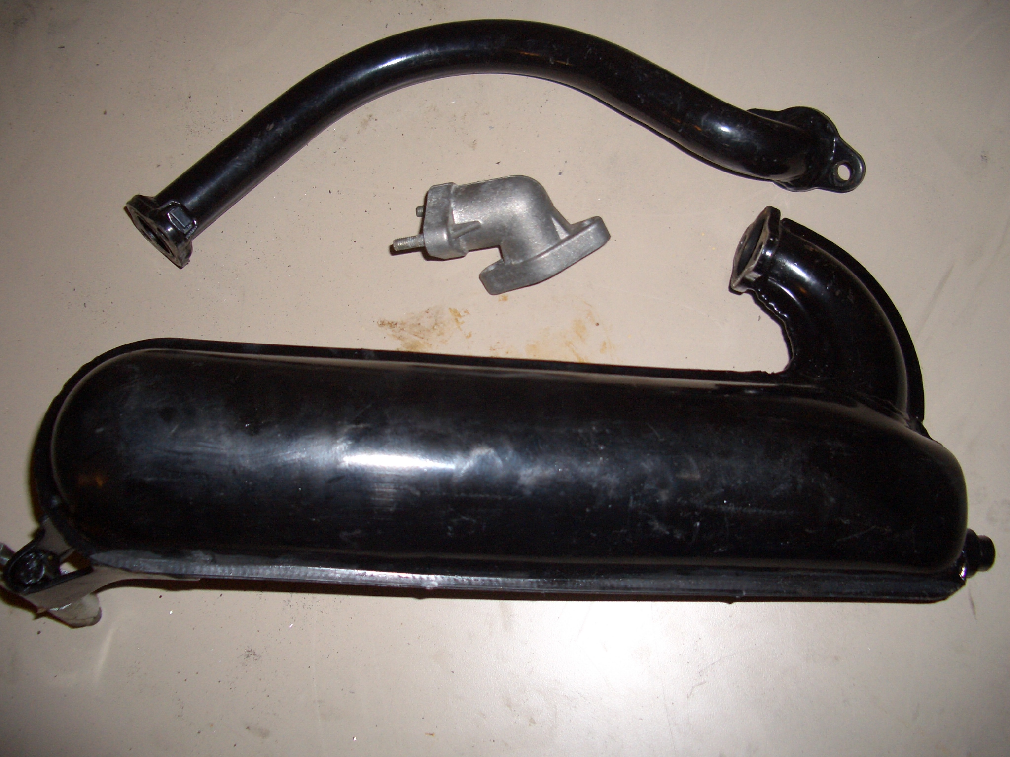

Hab hier noch eine banane rumliegen. Jedoch ist keine nummer drin oder steht sito druff. Ist die dann von piaggio??
Ist neu und unbenutzt, schließe also ein rausschleifen der beschriftung aus vom vorbesitzer. Jemand ne ahnung?
wenn es eine originale Banane wäre müsste sie eine DGM Nummer auf der Seite haben die du auf dem Foto zeigst, ich seh da aber keine.
Ist ne Sito !
Die orginale hat auf der Unterseite hinten ne leichte Schräge und halt wie schon erwähnt DGM Nummer , musst dir mal bei den Online-Shops Bilder angucken !

Besteht eigentlich zwischen denn zwei ein unterschied?
Naja, aus Erfahrung, rosten tun sie beide, nur wäre die Sito Nane schneller durch, da sie dünneres Blech hat, daher auch lauter. Aber Laut ist subjektiv und immer in Verbindung mit Hubraum, gell? :-D
Edith sacht noch das du den kleinen Winkelkrümmer vom O-Topf nicht brauchst…
