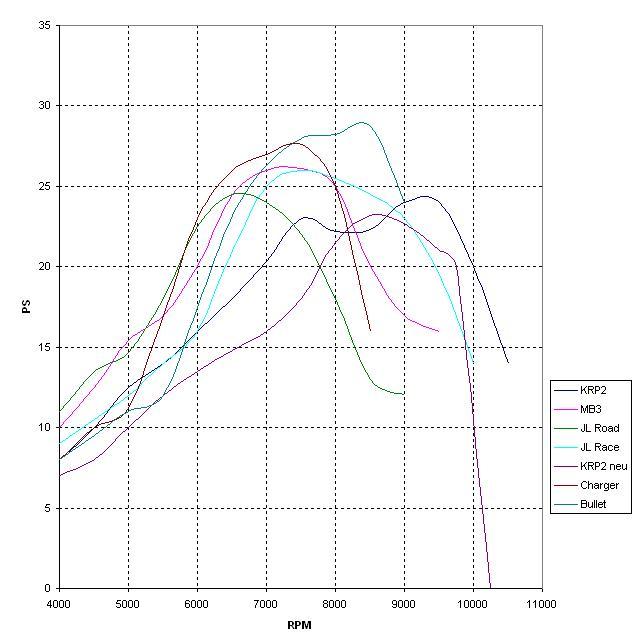

Ich hatte gerade mal Langeweile:
Classic Scooter Auspufftest zusammengeführt mit den neuen Kurven. Dabei ist KRP2 der aus dem alten Test und KRP2 neu der vom loslowrider. Sind natürlich nicht ganz gleich die Kurven. Aber zur groben Vergleichbarkeit geht´s schon, denke ich.

kommt eigentlich nur mir der gedanke an ne werbeveranstaltung wie beim gsf auspufftest für px?
in zusammenhang mit dem 35ps topic und diesem hier?
erst das 35ps topic,dann der erste prüfstandslauf und zufälligerweise gleich 6 ps mehr und dann auch noch mit nem auspuff der neu herauskommt . . . hmm.
die generelle arbeit die mit nem auspuff verbunden ist und die leistung die er zeigt mal ganz aussen vor gelassen.

ich hab' das mal im vergleich gemessen. 1,0 iss signifikant leiser als 0,8, 1,2 bringt keinen nennenswerten vorteil mehr (außer dass es praktisch in den wahnsinn treib das zeug von hand zu biegen). jeweils st37 oder dc 01, natürlich immer derselbe auspuff auf dem selben motor. zudem wird 1,2 auch richtig schwer, das iss für halterungen und so nicht so einfach. weiß aber der mann der das baut sicher selbst am besten. abgesehen davon finde ich dass das doch schon ziemlich vielversprechend aussieht, das ganze.
für mich siehts trotzdem nach ner kamelhaardecke aus.
je nach motor sind 6ps mehr allein mit auspuff im verhältniss zu den herkömlichen kaufanlagen wirklich kein trick. das erste rohr was ich so auf blöd mal zusammen gebacken habe hatte direkt mehr band und 3 ps mehr als eine jl race. das ist aber leider weniger eine aussage über mich als auspuffbastler, sondern vielmehr eine aussage wie bescheiden das klassische zeug so iss (und sein muss, schließlich erwartet der geneigte käufer dass es auf gg, ts1 standard, ts1 mit killerauslass etc. gleichermaßen gut läuft). abgesehen davon halte ich ein verkaufsinteresse für nachvollziehbar und legitim, und werbung ist da auch kein fehler.
