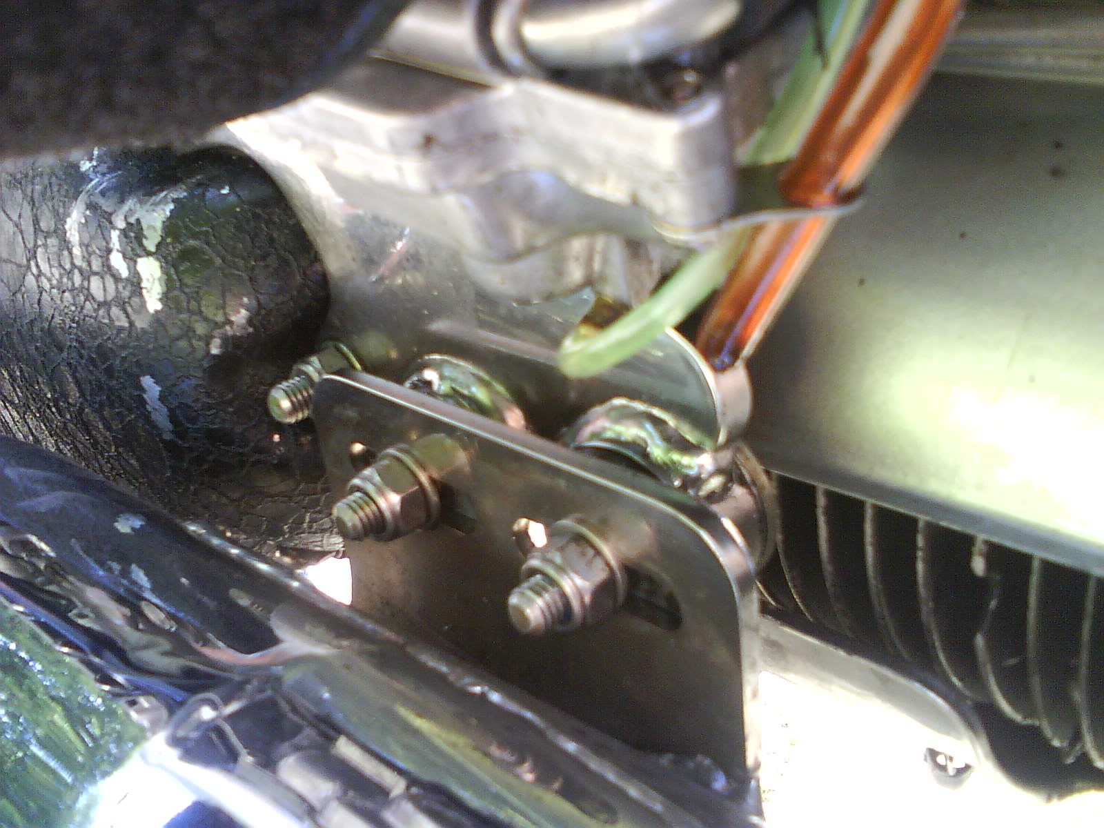

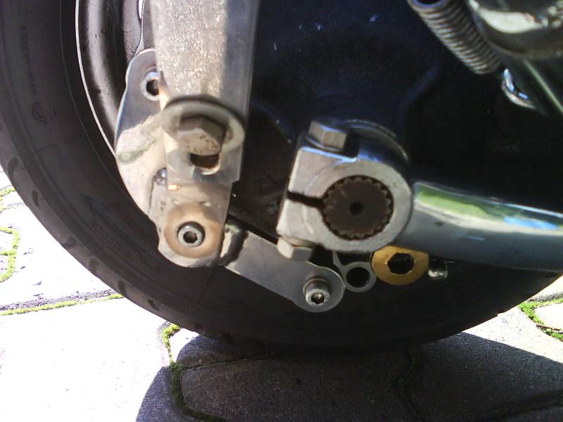

so die Bilder von der Taffspeed bzw. B-Racehalterung (leider nur Handybilder)
der Dämpfer ist dann nochmal mittels Silentgummi gelagert.
Da haben die übrigens mal mitgedacht, das sind zwei M8 Bolzen die auf eien Flacheisen geschweisst sind, so dass man nichts von hinten kontern muss. Beim JL hat mich das immer Wahnsinnig gemacht. Außersem ist die Ganze Aufhängugn so verdrehbar/verstellbar, dass es auch mit 6-Scheiben Kupplung passt. Ich würde aber einfach die Halterung sofort für 6 Scheiben bauen. Wenn dann doch ohne Spacer gefahren wird kann man ja den Halter mit Hülsen um 10mm distanzieren.
Das ist so massiv wie beim Taffspeed ausgeführt kein
klumpert
hat den enormen Vorteil, dass es nicht an der Backe anstoßen kann - aber Halterung am Federbein ist auch okay, hab ic mit beim JL auch gebaut.
