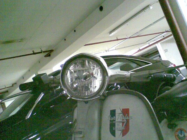

Hab mich dazu entschieden den Originalschweinwerfer zu zerflexxen.
Mit den Us wärs nicht ganz dicht gewesen die Sache. Hab den neuen praktisch in den alten mit 2K reingeklebt, vorne beim Zierring und dem alten hab ich mit Dichtmasse gedichtet.
Steht ihr gut, der Serviette:
Abblendlicht:
Fernlicht:
Die LEDs sind nur in diesem Winkel so hell...

Eigentlich Offtopic, weil nicht für Serie2, sondern SX:
Habe einen alten Bosatta-Plastik-Reflektor ausgeschnitten und den verbliebenen Rand mit den zwei Nasen, der Zierringbefestigung und der Aufnahme für die Stellschraube einfach von hinten an den Harley-Scheinwerfer geklebt. Vorne paßte das Ding überhaupt nicht. Das hätte einen ordentlichen Stoßspalt zum Zierring hinterlassen.
Mal ab von der Optik eines so tief sitzenden Scheinwerfers (Glasauge an sich ist wurscht, ist ja eh ein Knödelmoped), wie soll es da nicht reinregnen?
Mit Ring an der Reflektorseite geklebt ist alles dicht und liegt prima am Glasstoß an. Als zusätzliche Sicherung gegen ein Herausrutschen des Scheinwerfers nach vorne (sollte Pattex alleine nicht halten), habe ich einfach russisch an den beiden Schraubaufnahmen seitlich zwei Alustreifen festgeschraubt, die den Bosatta-Ring in der Kippachse gegen den Scheinwerfer fixieren. Das Teil paßte dann Plug'n'play und alles bleibt rückrüstbar. Alte Birnen aus dem Sockel, Verteilerleiste unten, wo die Kabelspitzen rausgucken, abgeklebt und Richtung Zündschloß in den Lenkkopf geschoben. Scheinwerferstecker auf Gravies Rat hin gegen den kurzen Hella (gibt's beim Louis für 4,95 EUR, Art.-Nr. 10032003) getauscht, Dichtgummi drauf und das Gesamtpaket mit Adapterring rein. Basta.
Die Ausleuchtung (auch jensets des erstmals vorhandenen Focus) ist "zeitgemäß". :-D

Das ist Klarglas. Was wie Streuscheibe aussieht, ist tatsächlich eine Spiegel"struktur" im Reflektor. Der Fokus ist dadurch (neben der Helligkeit) wirklich beeindruckend. Auch beim Fernlicht. MODerne Beleuchtunsgtechnik :-D
