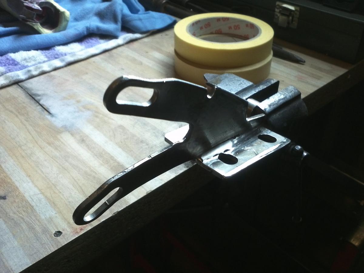

Ich meld` mich dann auch mal zurück.

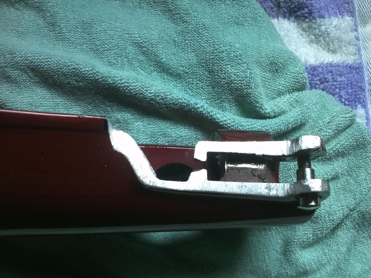

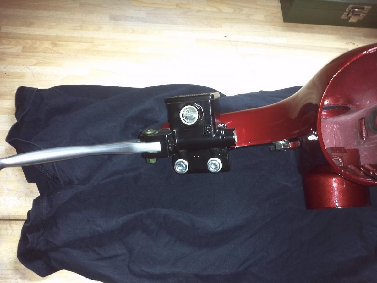

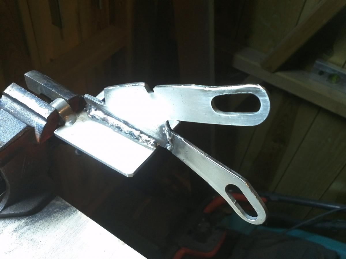

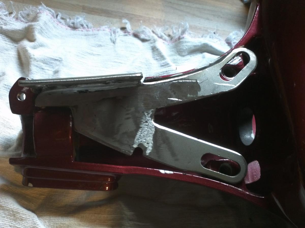

In der Zwischenzeit hab´ ich meinen Halter & den Lenker aufeinander angepasst und das ganze lackiert - montiert.
Hier das ganze der Reihe nach und in Bildern:
Das war der Stand wie ich ihn auf der vorherigen Seite bereits beschrieben habe.
Das ganze dann mit Kaltmetall bearbeitet.
...und natürlich geschliffen
Dann ging es mit dem Halter weiter:
Der Lenker musste auch bearbeitet werden.
Den Halter zusammengeschweißt.
Dann das ganze lackiert und montiert.
Das war´s :cheers:

Den Hebelweg kann man in gewisser Weise selbstbestimmen.
Nimmst du mehr vom Lenker ab (dort wo ich mit Kaltmetall gearbeitet hab) desto größer wird der Hebelwinkel.

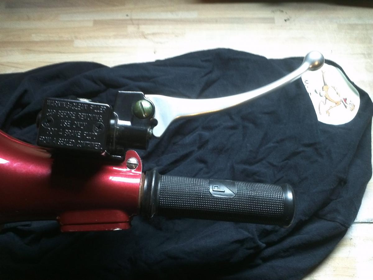

Hier aber ein Bild von oben:
post-37754-0-13838000-1380048526_thumb.j
Sieht ja ganz nett aus!
Ist der Halter von ScootRS und die Nissin Pumpe oder??
Der Abstand zwischen Hebel und Griff kommt mir ziemlich groß vor, oder täuscht das auf dem Foto?
Grüße, Dümpler
Hi,
das ist das Set:
http://www.scooter-center.com/product/3330037S
Zuerst war ich auch etwas erschrocken über den Abstand, aber beim Handtest ging es prima.
Man kann den Abstand aber bei der Montage selbst bestimmen.
Allerdings wäre es schön, wenn der Hebel nicht so waagerecht stehen würde. Das tut aber der Originale
schließlich auch.
Auf dem Bild ist der kurze Gasgriff für die Lenkerblinker drauf.
Ciao
Bearbeitet von BellaVespa
