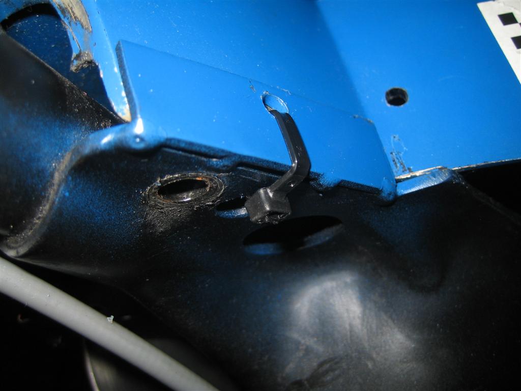

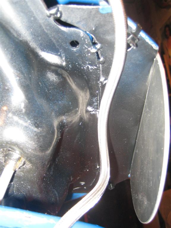

Mal eine Frage zum Rahmen:
Ich habe öfter gelesen, dass zur Verstärkung / Stabilisierung des Beinschilds ein Draht / dünner Rundstahl in die Sicke geschweisst wird.
Welchen Durchmesser habt ihr gewählt bzw. was ist empfehlenswert? Erfahrungen?
Bei mir soll das realisiert werden bei einem PK-S Rahmen, bei dem die Sicke im unteren Bereich "gewöhnlich" (wie bei einer PX) geformt ist, im vorderen Bereich genau anders herum.
Wie habt ihr das in dem bereich des Übergangs gelöst? Einfach ein paar Centimeter überlappend?

Pk-S Sickenschweisserei: Ich habs nicht überlappend, sondern hab im Übergangsbereich etwas auftragsgeschweisst. 6mm Durchmesser.

6mm hab ich auch genommen. Übergang auch "zugebraten".

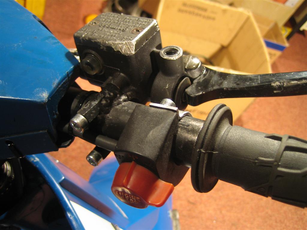

PKSpezial: Ganz unten ein Bild der Bremspumpenaufnahme. 2 Stück Hülsen hingeschweisst und Pumpe dran, fertsch. Am besten in angeschraubtem Zustand dranschweissen, vom äußeren Gasrohr musste ich was wegflexen weil der Abstand der 2 Befestigungsbohrungen kleiner war als der Rohrdurchmesser.

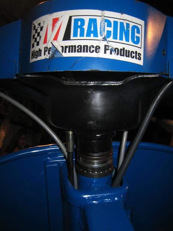

Schönes Gerät. Besonders gefällt mir die Kombination aus Rohrlenker mit fast original Optik. Hast du einen Cosa 1 Lenker verbaut? Passt der von der Klemmung her auf die PK Gabel bzw. was musstest du anpassen?
Wenn eine XL2-Gabel verbaut ist, passt der Cosa-Lenker PnP. Klemmung ist da nich, die werden mit Nutmuttern auf der Gabel festgeschraubt. T5-Lenker ginge für sowas übrigens auch...
Mmh, also wirds schwierig, ne PK XL1 Gabel mit Cosa/T5 Lenker auszustatten. Gewindelänge dürfte oben knappo werden, wenn über normalen Steuersatzverschraubungen noch Lenker plus zwei weitere Ringe kommen sollen...

Dat isn XL2 Lenker mit ner XL2 Gabel. Hab am Lenker ein paar Bleche zur Aufnahme eines normalen Lenkeroberteils und ner Aluplatte als Scheinwerferfake drangeschweisst.
Wollte nicht mit so nem fetten XL2 Lenker rumfahren :-D :-D
Da gayfällt mir mein altes Lenkeroberteil wesentlich besser, hat mich treu 5 Jahre auf allen Rennen begleitet :-D
Alles klar, danke für die Details. Ich seh, du fährst Einzugschaltung, das ist natürlich was anderes. Dann wird ein Stahllenker auf XL1 nicht einfach draufzustecken sein.
