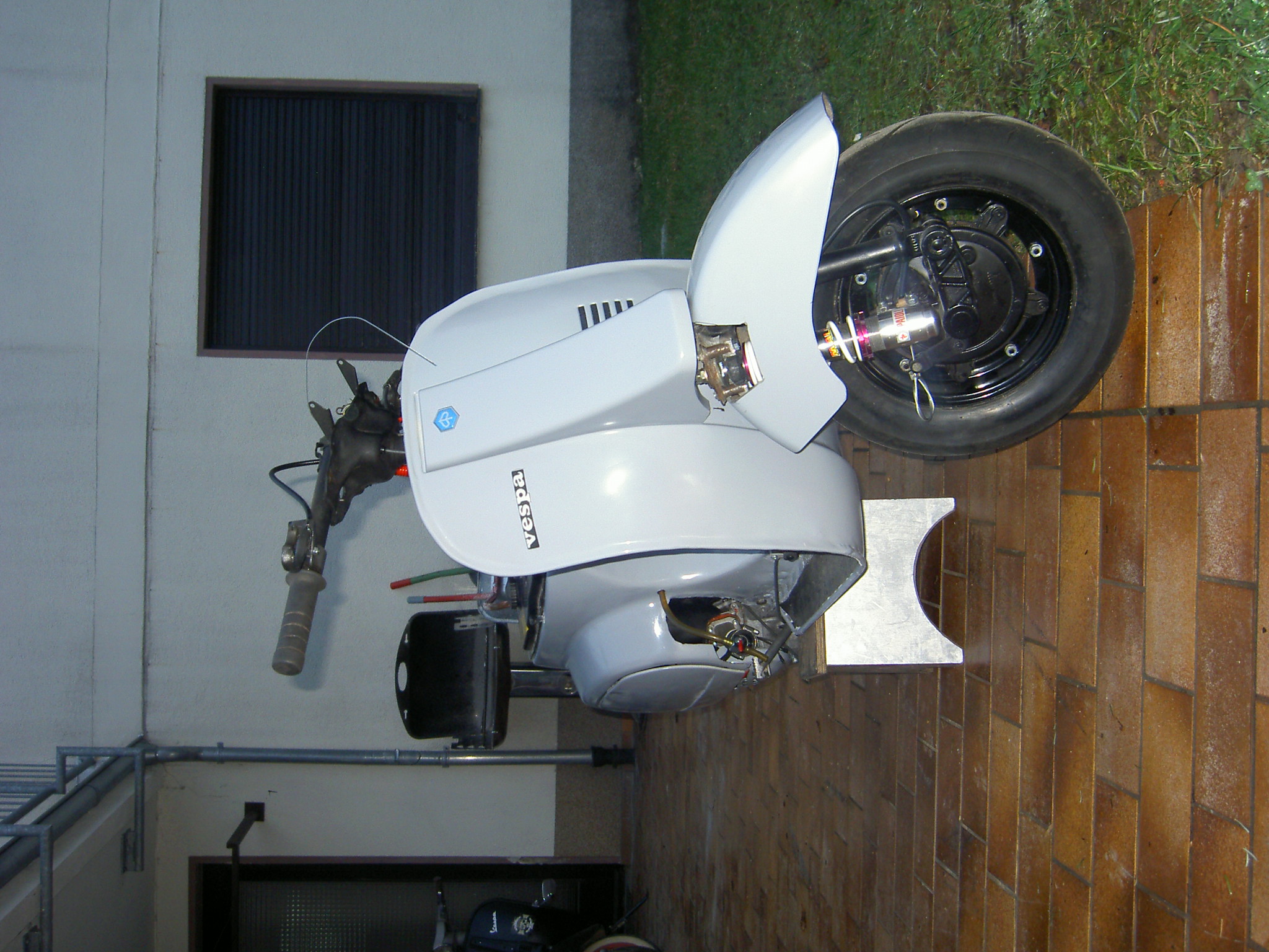

so bis auf die sitzbank und den gaser bin ich jetzt durch !
ich hoffe der daniel schickt mir den bald !
sitzbank soll die scooterbank und fertig
karre läuft ,konnte es nicht abwarten und hab mal nen 24er koso draufgewerkelt zum testen :-D:-D:-D
ich glaube das dies so das beste is was man aus ner pk automatik machen kann !
ich hatte auch noch nie soviel platz beim motorschrauben :-D

je nach schuhgrösse und luftfilter wirds zur bremse hin halt ein wenig eng,
nichtsdestotrotz gut gelöst und schicke Kiste.
wurde der ansaugstutzen nur für den KOSO mit dem Gummieadapter ausgerüstet?
Hab heute auch weiter gemacht....morgen kommt die Gabel rein und am WE wird der Motor hoffentlich fertig...
@Borky....gibts was neues von den Aufklebern?
bei scooter attack 540 oder so !
der hat nicht soviel gekostet ,war halt gebraucht !
das rennteam aus dem laden hat die fahrwerke gegen die stage6 dämpfer getauscht !
hausmarke und so !
