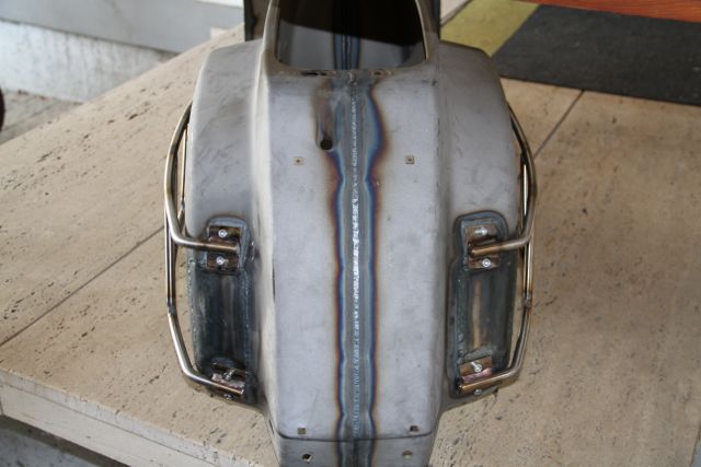

habe gerade meinen rahmen vom schweissen geholt - das Ergebnis kann sich doch sehen lassen....
was willste da schützen, den lack? :wacko:
Bearbeitet von hiro LRSC
ich hab da so ein bestimmtes lieblingslüfterrad, welches ich die nächsten 13 Jahre fahren möchte..... und ben die hure wäre neidisch gewesen....
