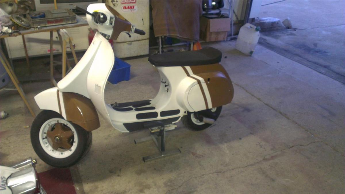

feddich....kuppelt, schaltet, läuft....kommen eventuell noch ein paar Schleifpads dran...ansonsten is die Kiste wohl einsatzbereit...
post-10608-0-26946500-1365626709_thumb.j
