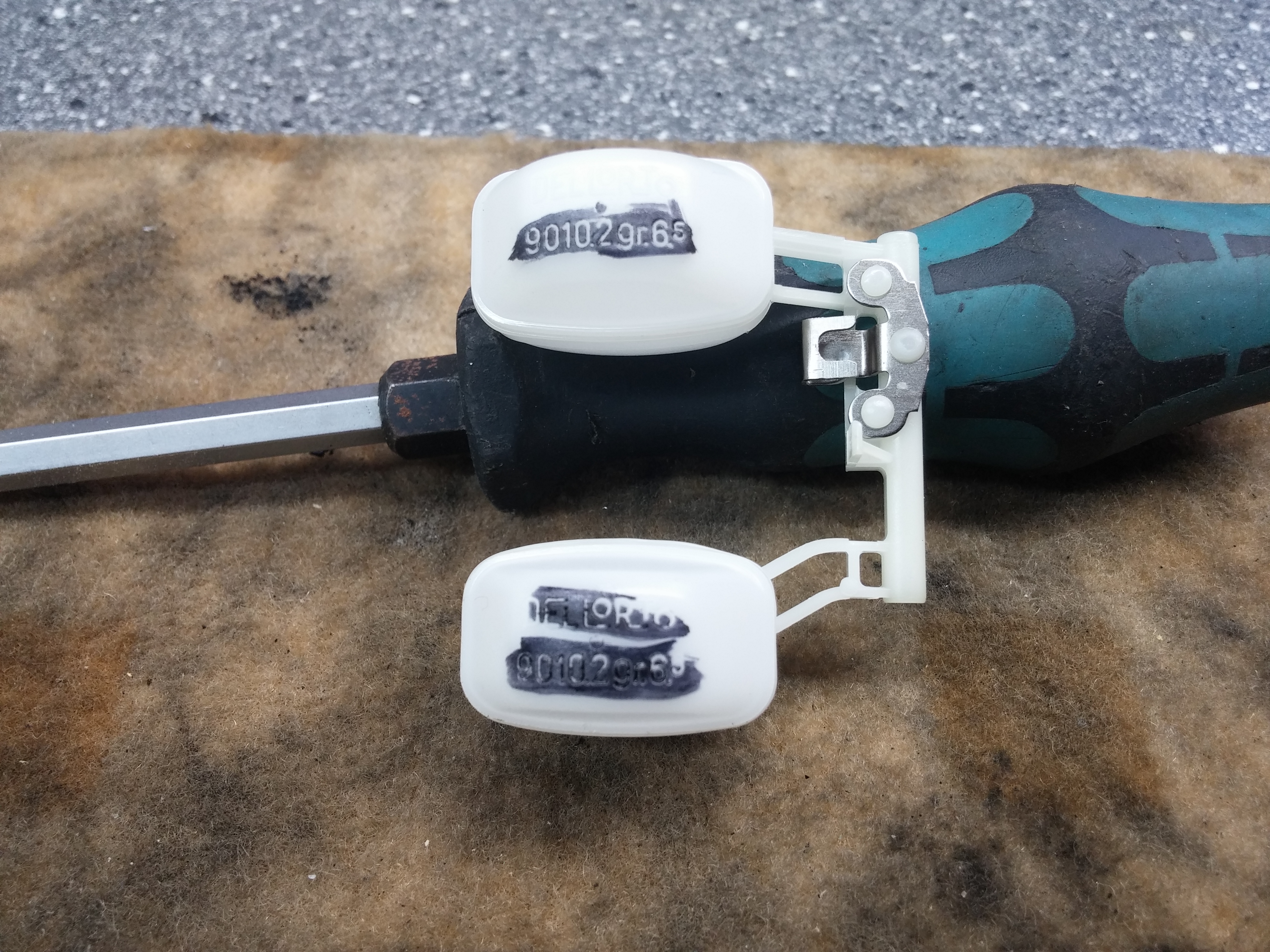

mir wurde der Schwimmer aus dem Vergaser zapzerap...weg...was ist im PHBL 24 AD original für ein Schwimmer verbaut, also vom Gewicht her?
