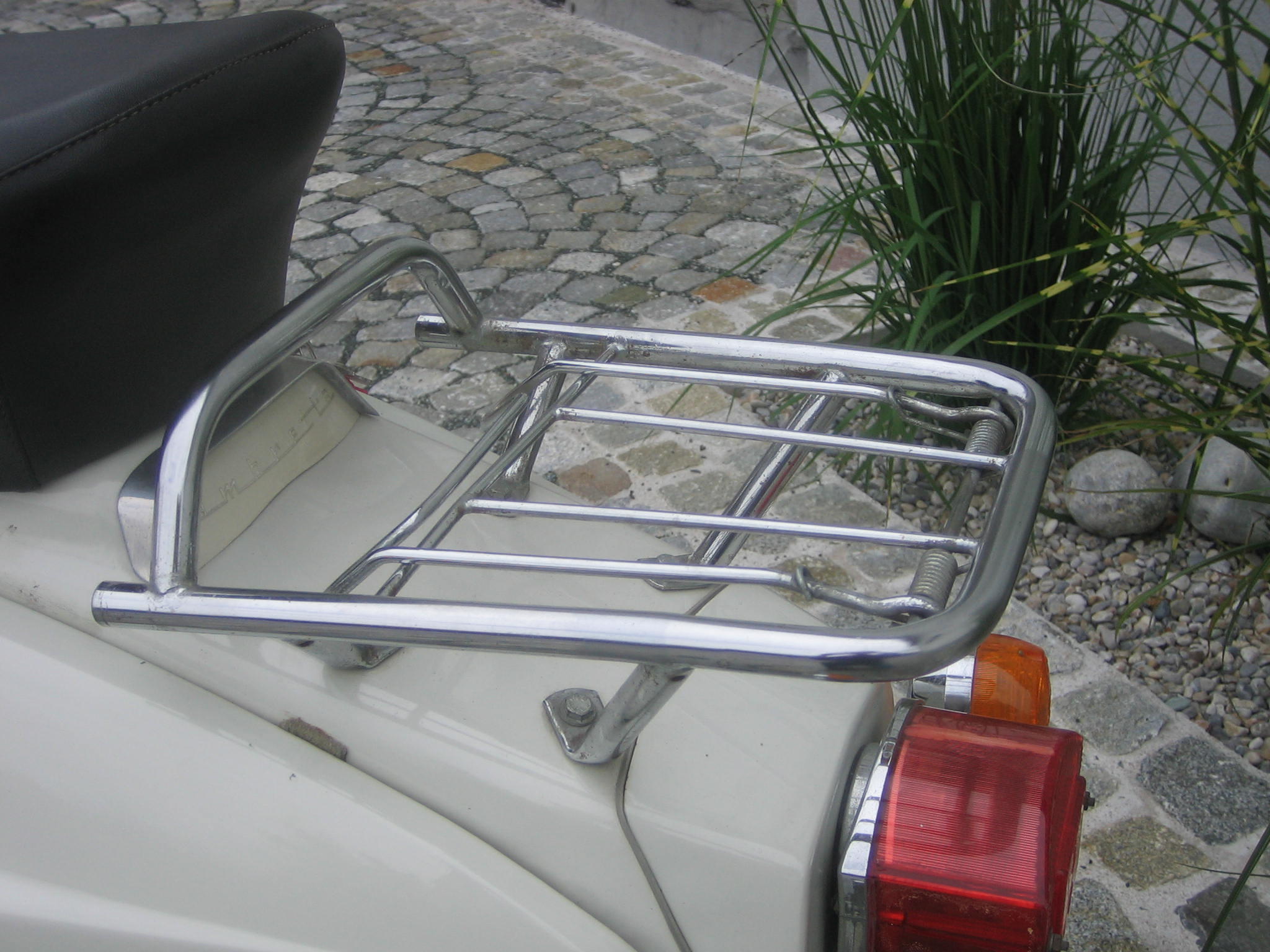

so zwei sachen noch
1. Gepäcksträger:
sieht nach der passgenauigkeit original aus!
habe aber so einen noch nie zuvor gesehen.
wer hat noch so einen finde ich nämlich top
da sehr stabil.

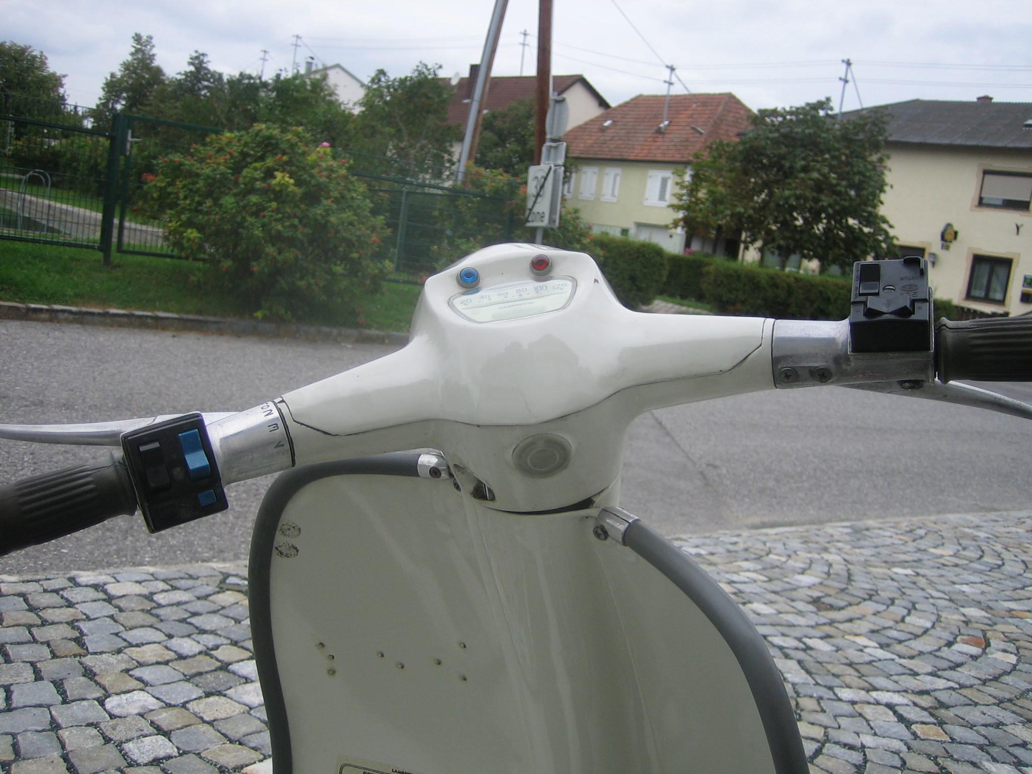

2. Lenker lustiges Detail:
wenn vorne der Abstellschalter wie
bei der 125er nicht benötigt wurde
kam einfach ein Plastipfropfen rei oder wie.
...kann jetzt nur mit meiner 125er Serveta vergleichen:
Licht- und Blinkerschalter sind mir jeweils auf der anderen Seite.
Anstatt des plastikstopfens habe ich dort eine Neutralleuchte.

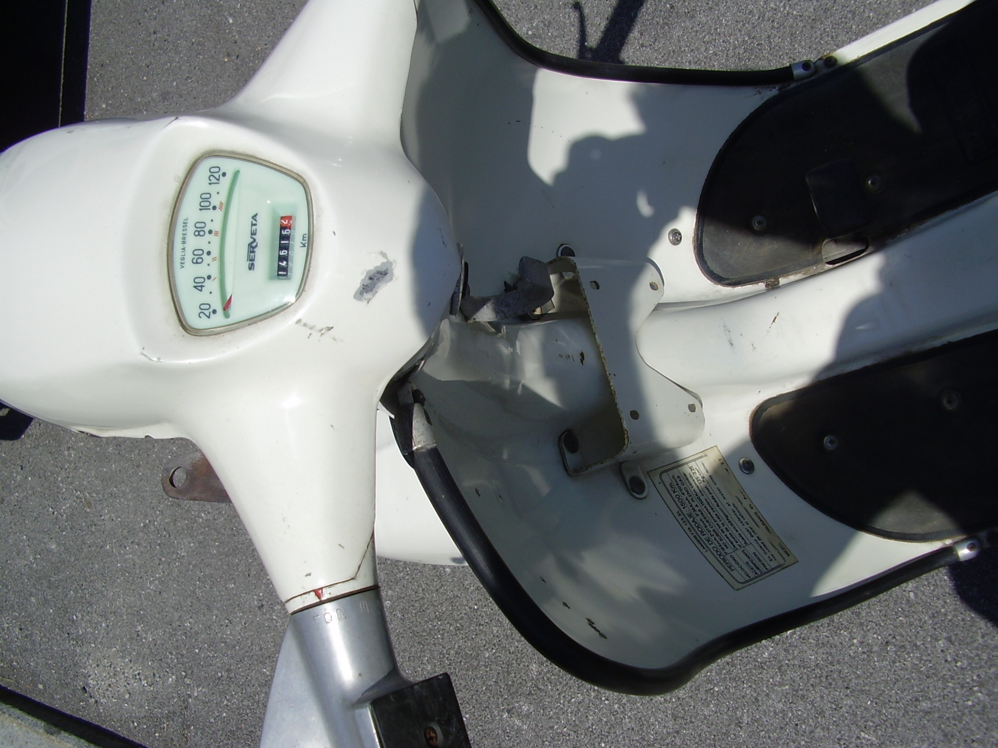

nö meine in der Mitte im Unterteil wo zb. bei
der DL das Zündschloss ist.
dort ist bei mir ein Plastikteil drinnen
da ja das Zünschloss bei der Jet ja
hinten beim Sitz ist.

waren die inneneiten der Deckeln
immer mit einer Art Unterbodenschutz versehen?
auf der rechten innenseite sind auch noch zwei
graue Stellen. sieh aus wie Plastik oder
ähnliches.
wer kann dazu was sagen ob das orchinal ist oder nicht

Die Plastik stopfen kenne ich vom Rahmenzündschloss, welches bei der 125ccm, da Killschalter, nicht benutzt wurde. Die Schalter in dieser Anordnung kenn ich nicht. Ich würd sie drehen. Die Kabel im Schaltgriff scheren früher oder später ab (ich fahre jeden Tag Lince und die Kabel löt ich min. 1 mal im Jahr neu an!!!). Die Permanente Drehbewegung des Schaltgriff sind für die Kabel auf die Dauer einfach zu viel! Ich verzicht gerne auf Blinker und den Motor on/off Schalter (Kabel durch = permanent on), Gebrochene Lichtkabel sind gerade in der Nacht nicht soooo toll.
Ansonsten muss ich sagen top Roller. Rücklichtgläser hat der nette Moto Guzzi Händler, Blinkergläser hab ich leider nie rausgefunden.
Meine 200er hat beides. Ist aber auch ein etwas neueres Modell (bereits mit dicken Dämpfern) Rahmennummer SX 200-5624++
Du bist nicht allein. Ein bisschen spät, aber besser als nie.

Zum Gepäcksträger kann hier anscheinend keiner was sagen.

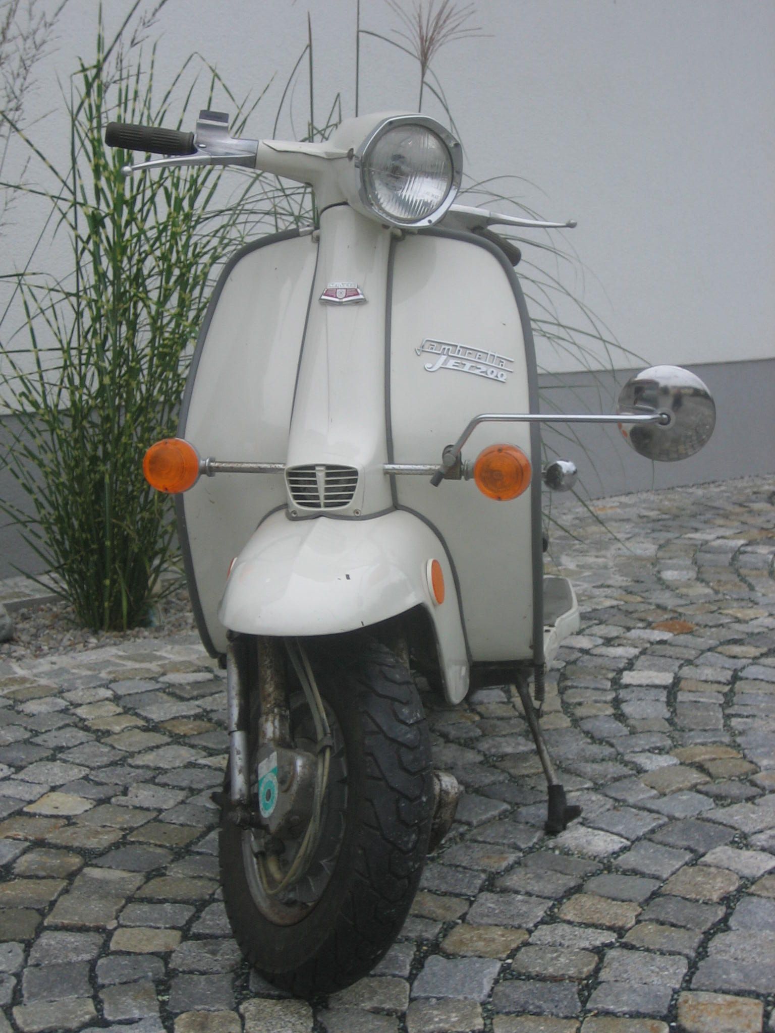

So; da der Spiegel welcher zur Zeit montiert ist sch...e aussieht
stellt sich die Frage welcher Spielgel paßt da am besten?
Beinschild variante : da sieht man meiner Meinung nach zu wenig.
Oben am Lenker mit den Halterungen ist auch so ne Sache.
Eventuelle die Halterung wie bei meiner 125er Serveta nachbauen!
was gibts dann noch für Möglichkeiten?

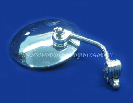

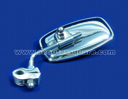

...habe diesen am beinschild der 2. serie:
und diesen an der serveta:
beide haben spiegel, die verkleinern, so dass man deutlich mehr sieht, als in den normalen spiegeln.
kann beide empfehlen. ...wurde von hiesigen kollegen bestätigt.

Hab den runden bei Lions Scooters oder so über ebay gekauft aber noch nicht montiert. Qualität von Crom und auch sonst ist überraschend gut. Nur die Klemmung mit dem transparten Schlauch an der Chromstange gefällt mich nicht soo gut, hoffe das hält den Vibrationen dauerhaft stand.
Ist schon sehr lange her, waren aber sicher unter 30 Euro.
Wie ist die Qualität? kommt ja aus Thailand.
was kostet denn so ein spiegel inkl. Versand?
...ich hatte mir eine tasche voll von dort mitgebracht. vor ort 3 euro oder so.... versand ist aus thailand m.w. sehr teuer.
habe den auf der serveta seit 1 1/2 jahren drauf. kein rost, lediglich etwas am klemmteil, aber der war nur oberflächlich.
die klemmen am beinschild sind aus alu-guss, also etwas vorsicht beim anziehen oder eben gegen eine andere klemme austauschen.
... Nur die Klemmung mit dem transparten Schlauch an der Chromstange gefällt mich nicht soo gut, hoffe das hält den Vibrationen dauerhaft stand. ...
...kann ich bestätigen. ein paar tropfen pattex helfen. habe keine probleme.
