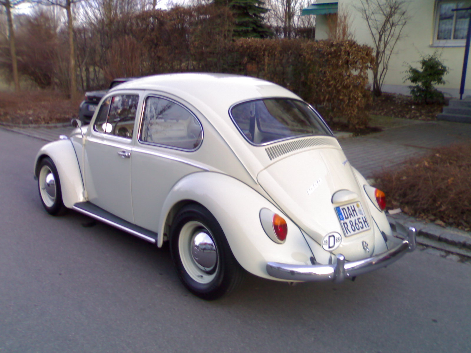

Also das ist mal meiner. Hatte schon ein paar Käfer. Aber das ist bisher mein Meisterstück.
Bj. 65 3.te Hand bei mir. Ich kenne beide Vorbesitzer. Originale 57000km. 1300 OriMotor mit CSP-SuperCompetition Anlage. Komplett restauriert. Ansonsten halt vorn runter und hinten auf Serienhöhe mit 205/70iger Reifen :) Ein bisschen Deko hier und da immer nach Laune verbaut.. Suchscheinwerfer und so Zeugs.. Stabis Rundum, Konis etc..
Läuft traumhaft. Mache regelmäßig im Sommer Urlaube damit.. Echt toll..
Alles eingetragen und mit H-Kennzeichen :)
