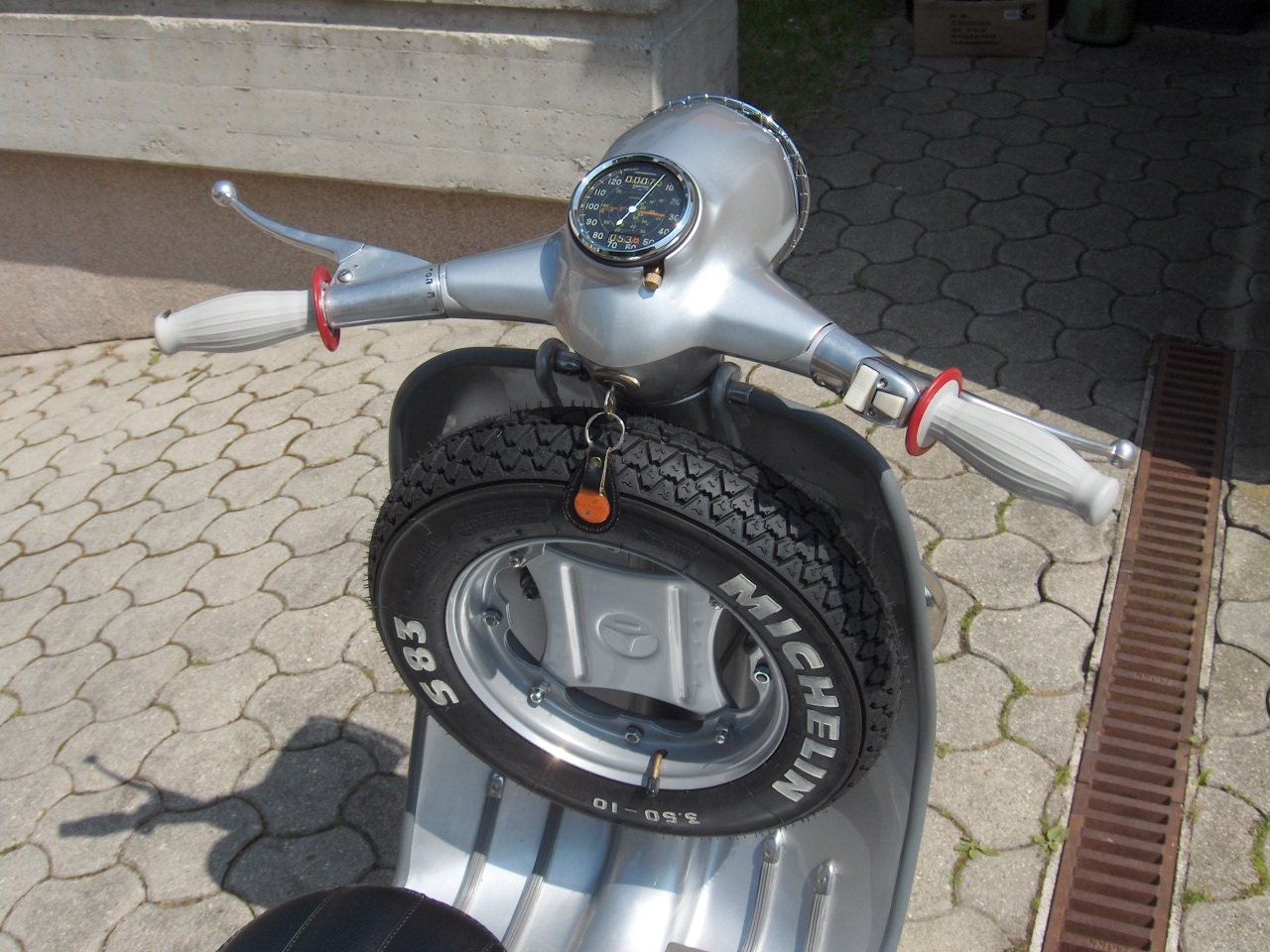

Platz hats mehr als genug. Wenn der Tacho tiefer kommt, wirds problematisch mit dem Tripmaster bedienen. Form follows funcion :-D
Bearbeitet von swissscooter
Unterprojekt "Smiths" abgeschlossen.
hey! geht sicher noch tiefer, mußt halt den trip knob nach unten ausfeilen. anbei meine bilder.
Weiss ich :-D . Der Tacho ginge noch ca. 8mm runter. Nur lässt sich der Tripknob nachher nur noch sehr schlecht rausziehen und drehen. Darum Schrieb ich ja "form follows funcion".
Deiner sieht sehr schön aus. Auf Serie3 gefällts mir fast noch besser als auf Serie 2.
