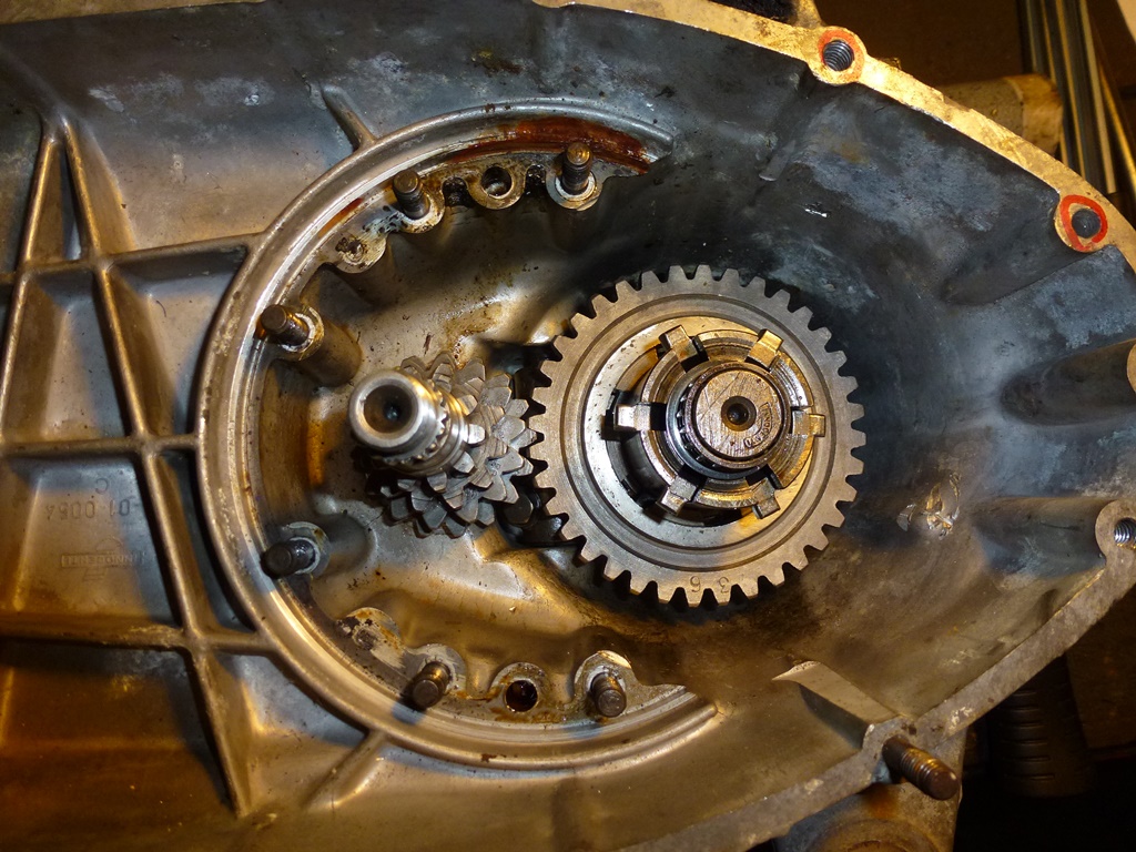

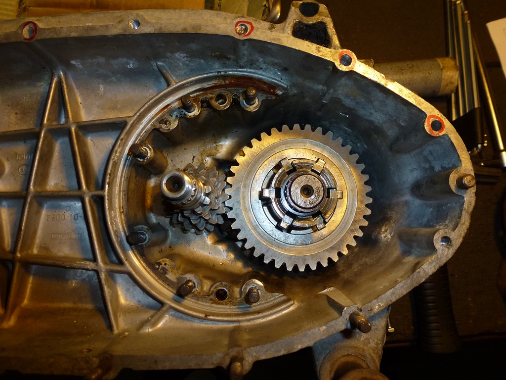

pferschy, welches getriebe hast du genommen, li125 oder li125s? und welche 3./4. getriebezahnräder indisch meinst du? gruss, stefan
Bearbeitet von menke
es gibt doch nur LI125S mit 10/12 .... lt. obiger Liste, oder?
Bearbeitet von mpq
bin wohl zu bläd, das ich das immer noch nicht verstehe. ich wollte eigentlich wissen, welche getriebezahnräder, also die dinger, die man lose einlegt, nicht die am tannenbaum, du verwendest?
ich habe als basis ein li125-getriebe genommen und da passen 3. und 4. nicht gut. mal zu eng, mal zu weit.
Articolo  I LDP 014k/E (2.10)  no.gif KIT MOD. 3^- 4^ LAMBRETTA Cluster: 10-12-14-17(z14-17mod.*)
LI 125 Spain/Italian 10-12-15-18--Sx 150-GP 150 10-12-15-19--GP 125it/DL 10-12-15-18--GP 200Late Ind. 10-12-16-18
*MODIFICA:Pignone 3^z17-4^z17 DRT - 3^ z38/E(2.70)- 4^ z36/E(2.10)
steht da
http://www.drtdenis.com/catalogo/sottocat.htm%20DBE?idcat=163&catee=05
der 3. Gang hat 38 Zähne und der 4. 36 Zähne und sind aus indischer Quelle
Nachdem die Zahnräder für 3 und 4 Gang nicht extra als sein Fabrikat ausgewiesen sind
Ich bin leider noch nicht dazu gekommen das Probehalber in einen Motor zu stecken
wird aber in den nächsten Wochen passieren
da steht aber DRT 3. z38 und 4.36... so lese ich das, also das ein DRT 3&4 Gangrad gebraucht wird.... :wacko:
so hatte ich das auch gelesen. vielleicht packt er aber einfach nur die gangräder von einem indergetriebe mit ins paket.
sind die Ritzel und die Schaltklaue aus seiner Produktion? Sehen iwie nicht so hochwertig aus wie zB die SF Schaltklauen :???:
