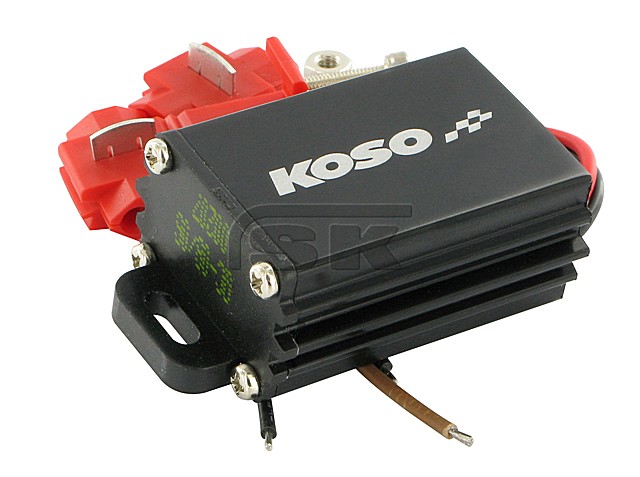

Ist es so wie Oli-San es schrieb? Diesen Wandler von Koso dazwischen klatschen und das Ganze funktioniert?
Oder braucht man noch was anderes?
Geht alles ohne Batterie? Wenn nein, wo und wie muss man die Batterie dazwischenklemmen?

Also der Koso Drehzahlmesser Funktioniert auf meiner Parmakitzündung.
Man muss nur den drehzahlmesser auf 2 zylinder umstellen.
Wenn man keine Batterie hat muss man immer bei fahrbeginn auf 2 zylinder umstellen.
Ich hab aber eine Batterie angeschlossen.
