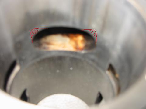

Allerdings, du kannst die Steuerzeiten messen und optimieren.
Denn Auslaß bearbeiten, so dass die Vorauslaßzeit passt und verbreitern.
Alle Kanten entgraten an kolben und Zylinder.
Auslaß vorher:
nach bearbeitung:

Ah sehr schön hatte ich auch mal gelesen. Die Schnitte in den Kühlrippen werde ich auch noch ringsherum anbringen. Ist der von Dir abgebildete Zylinder ein Polini? Bei mir sieht der Auslass schon so aus wie nach der Bearbeitung (Trapezförmig). Kolben hab ich entgratet Zylinder mach ich gleich eben.
