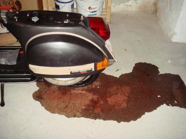

Servus beinander,
habe gestern eine Tour gemacht (gute 120km) mit meiner Vespa PX 200 (Bj. 86). Nach dem abstellen in der Garage kam ich nach ein paar Minuten wieder in die Garage und hatte ein kleine Öl-Lache auf dem Boden (was er bis jetzt nie hatte). Ja, und heute ist es schon eine große Öl-Lache. (siehe Bilder, wenn das funktioniert hat mit dem hochladen :-D
Kurz gesagt das Öl läuft aus.
Gibt es da Dichtungen oder sonstige Teile unter dem Tank die den Öl-Behälter betreffen. Denn es schaut für mich so aus, als liegt da irgendwo das Übel.
Das Öl läuft nämlich nur auf der linken Seite raus, tropft auf den Auspuff (der Reifen ist auch voller Öl und das Trittblech gleich unter der Seiten-Haube auch).
Ich hab noch nichts ausgebaut oder sonstwas gemacht. Aber wenn es was größeres sein sollte, dann nehme ich den ganzen Roller gleich komplett auseinander (will ich ihn im Winter sowieso neu lackieren lassen und komplett herrichten will).
Wer hat da einen Tip für mich ?

Öltank wäre mein Tipp. Entweder danebengekippt ( :-D ), Schauglas lose oder gebrochen oder Verschraubung zum Tank hin gelöst. Der Über-Gau wäre ein abgerutschter Ablaufschlauch - schau mal, ob Du am Vergaser Luftblasen im Schlauch hast. Dann keinen Meter mehr fahren bitte (mit der Suppe auf dem Hinterreifen eigentlich sowieso nicht ...).

Baust den Tank ganz einfach aus. Dann brauchst du wenn du den Öl-Behälter abschrauben willst ne Langnuss und laaange Verlängerungen :)
Wenn es wirklich nach einem Tag schon so aussah würd ich mal auf die Dichtung unter dem Ölbehälter tippen.
Ich tippe auf einen undichten Benzinhahn od. Rost. Hat sich die Füllmenge im Tank verringert?
Wäre der Öltank defekt könnte man das im Schauglas sehen. Ist aber voll.

Naja, wenn das Schauglas oberhalb gerissen/undicht ist, ist das Schauglas noch voll, aber trotzdem undicht...
Sieht zwar wie pures Öl aus, vielleicht hast du den Benzinhahn nicht auf "zu" gestellt ? sah bei mir dann ähnlich aus.

Das Problem hatte ich derletzt auch, unterm Tank war es aber total sauber.
Bei mir kam der Ölsiff aus der Vergaserwanne, die war komplett voll mit Öl - aus dem hinteren Loch der Luftschraube ind er Wanne und dem (nicht ganz abdichtenden) Luftbalg kam das dann raus. Wer den Öltank immer schön voll hat, hat wie schon gesagt den GAU schlechthin :-D
Aber wenn es bei dir nur auf der anderen Seite rauskommt, würde ich den Fehler auch am Öltank vermuten.

Bei nochmaligem Betrachten dieses Bildes würde ich auf Grund des gezackten Umrisses des Flecks jetzt auch fast auf Sprit (überlaufender Vergaser / defekte Schwimmernadel) tippen. Ein reiner Ölfleck müsste eigentlich homogenerere Ränder haben.
Wobei diese Menge Sprit granatenmäßig stinken wird! Die olfaktorische Analyse wird sich also leicht gestalten... Getriebeöl ist es jedenfalls nicht - so schön sauber und rot wie es aussieht.

Jo. Aber bei einem Ölfleck dieser Grösse dürfte (bei den derzeitigen Temperaturen (=Zähflüssigkeit des Öles, also entsprechende Schichtdicke der Lache), es sei denn, der Fleck ,ist (z. B.) in einem geheizten Keller) eigentlich schon die Blase im Schauglas zu sehen sein. Es sei denn, die Undichtigkeit liegt oberhalb des Glases. Also evtl. doch Öltankverbindungsdichtung ...

also ich habe heute den Tank ausgebaut. Das Schauglas ist wohl nur aufgeschraubt und war einfach nur locker :-D.

Für alle die die Lösung /Ursache des Topics / Problems wissen wollen:
Problem: Öl läuft aus (linke Seite; Reifen voll Öl; Ölverlust; Auspuff voll Öl)
Ursache: Schauglas für das Öl ist angeschraubt am Ölbehälter und das war locker bzw. hat sich gelockert (drum war auch noch was im Schauglas drin und das Öl ist nur langsam ausgelaufen durch die ganzen Gewindegänge ...).
Lösung: Tank ausbauen und saubermachen oder komplett neu herrichten wenn man es eh schon vorgehabt hat (meine Lösung :-D
