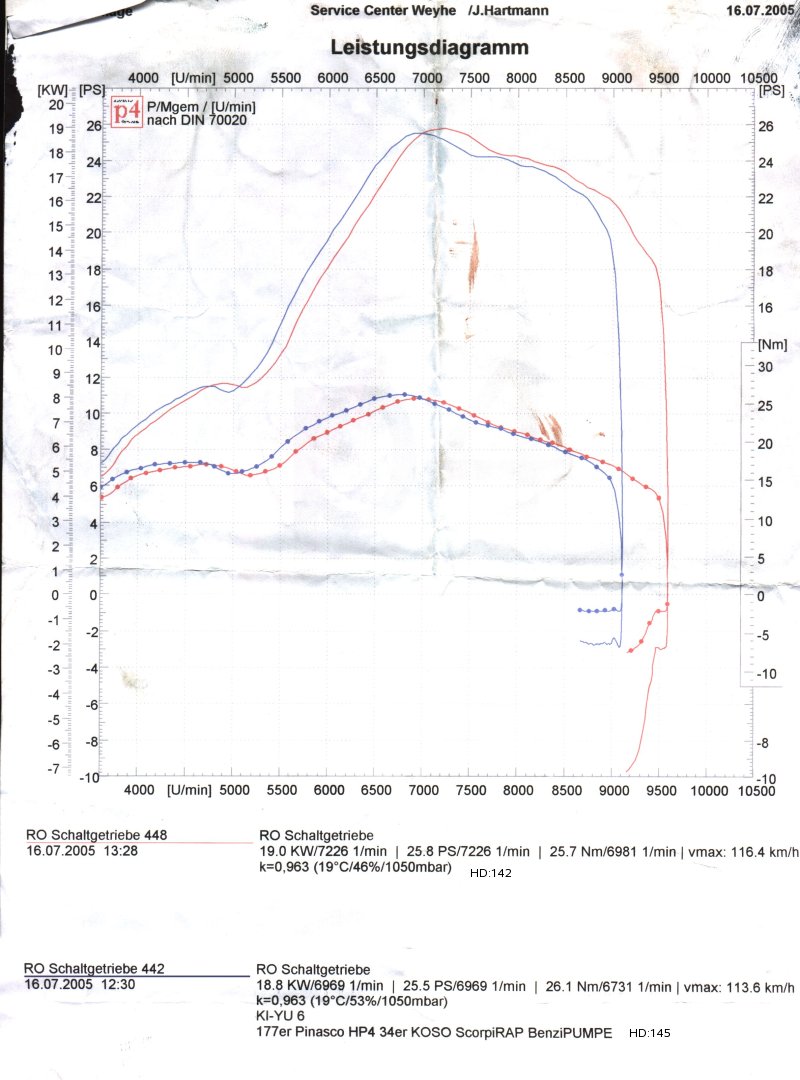

ist ein 177er pinasco, lh, 34er koso und scorpion auspuff. Schau mal auf das Drehmoment!!! Da geht schon einiges!!
