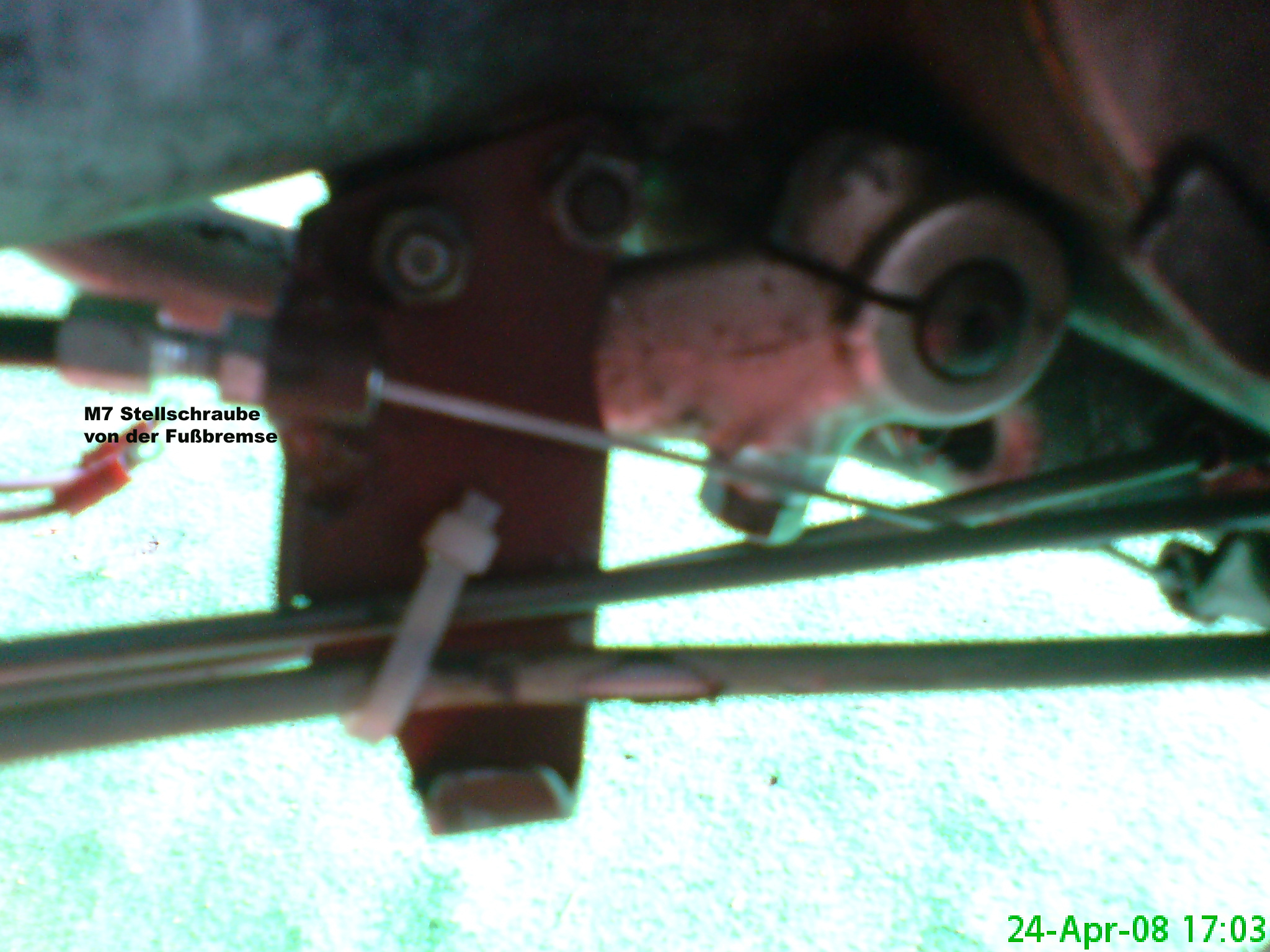

dazu hab ich noch den halter der stellschraube in verstärkter ausführung gemacht, da der originale
sich beim kupplung ziehen ständig verbogen hat.
