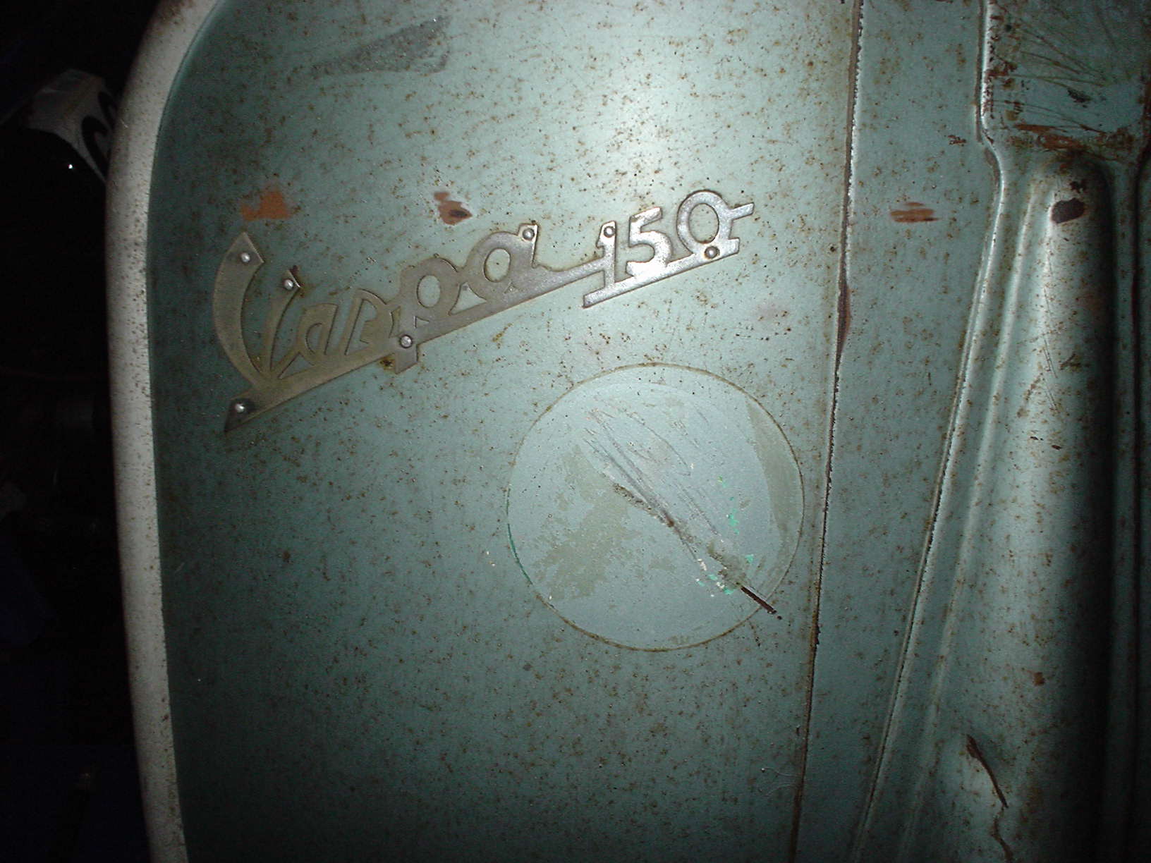

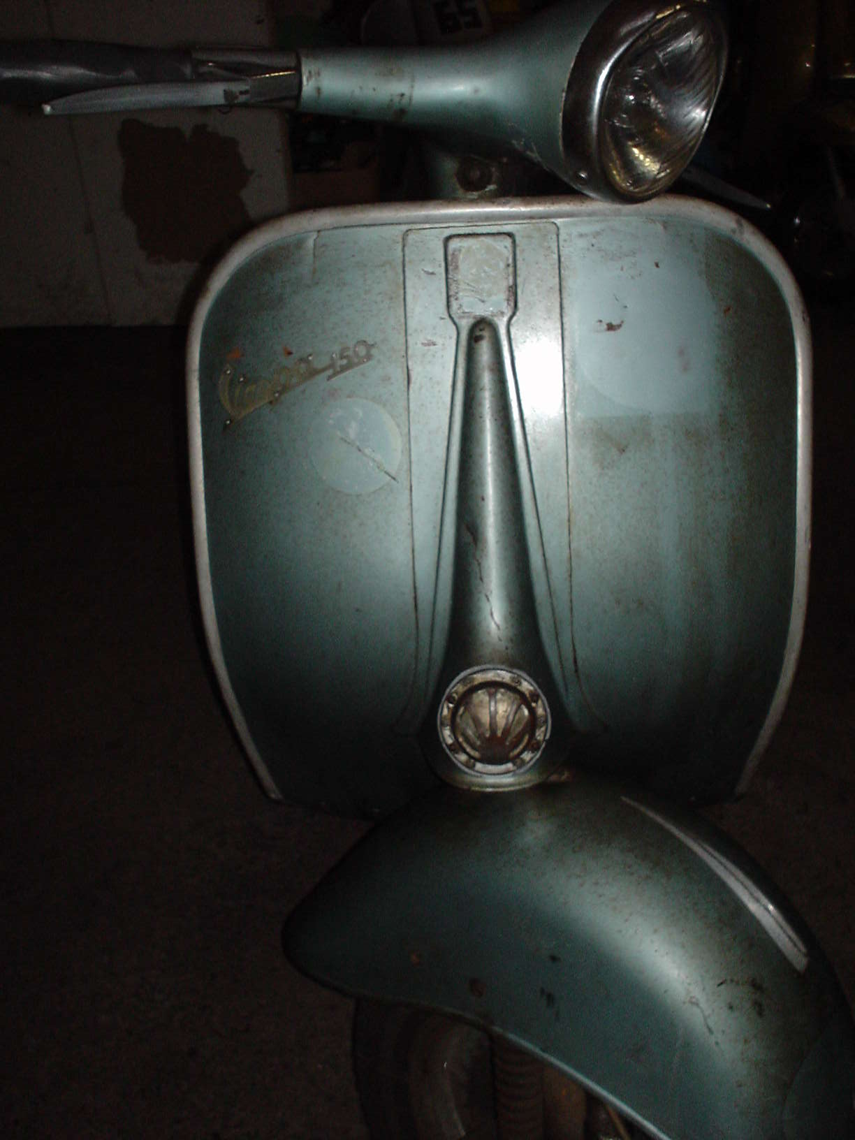

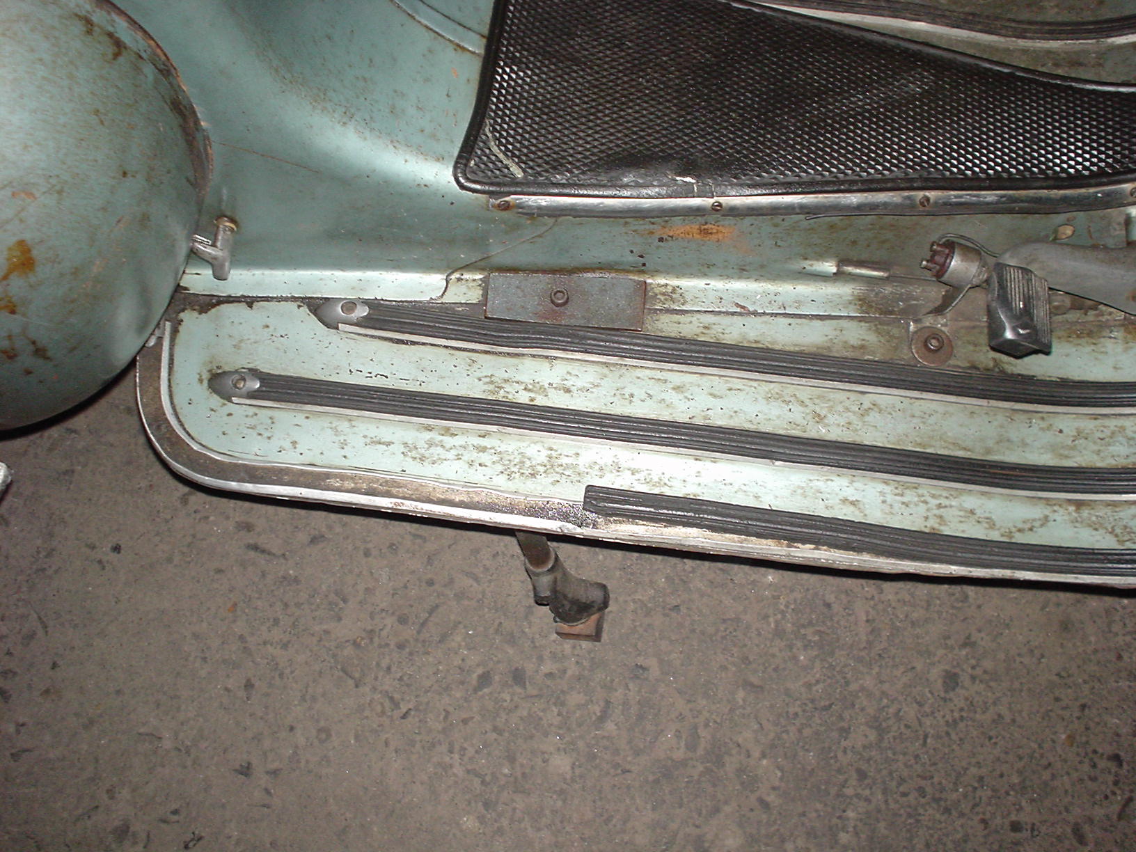

griesgnaddeld Geschrieben 19. Oktober 2008 Teilen Geschrieben 19. Oktober 2008 (bearbeitet) nur mal geputzt...Aufkleber entfernt....das gehört nicht so? :-D -hat jemand gaybrauchte , passende Backengummis? -und so ein Stück gaybrauchtes Trittleistengummi wäre noch von Nöten....aber eigentlich würde ich sie so lassen....nix polieren....nur mit den nichtvorhandenen Aufklebern schaut das nich so perfekt aus.... Bearbeitet 22. Oktober 2008 von griesgnaddeld Link zu diesem Kommentar Auf anderen Seiten teilen Mehr Optionen zum Teilen...

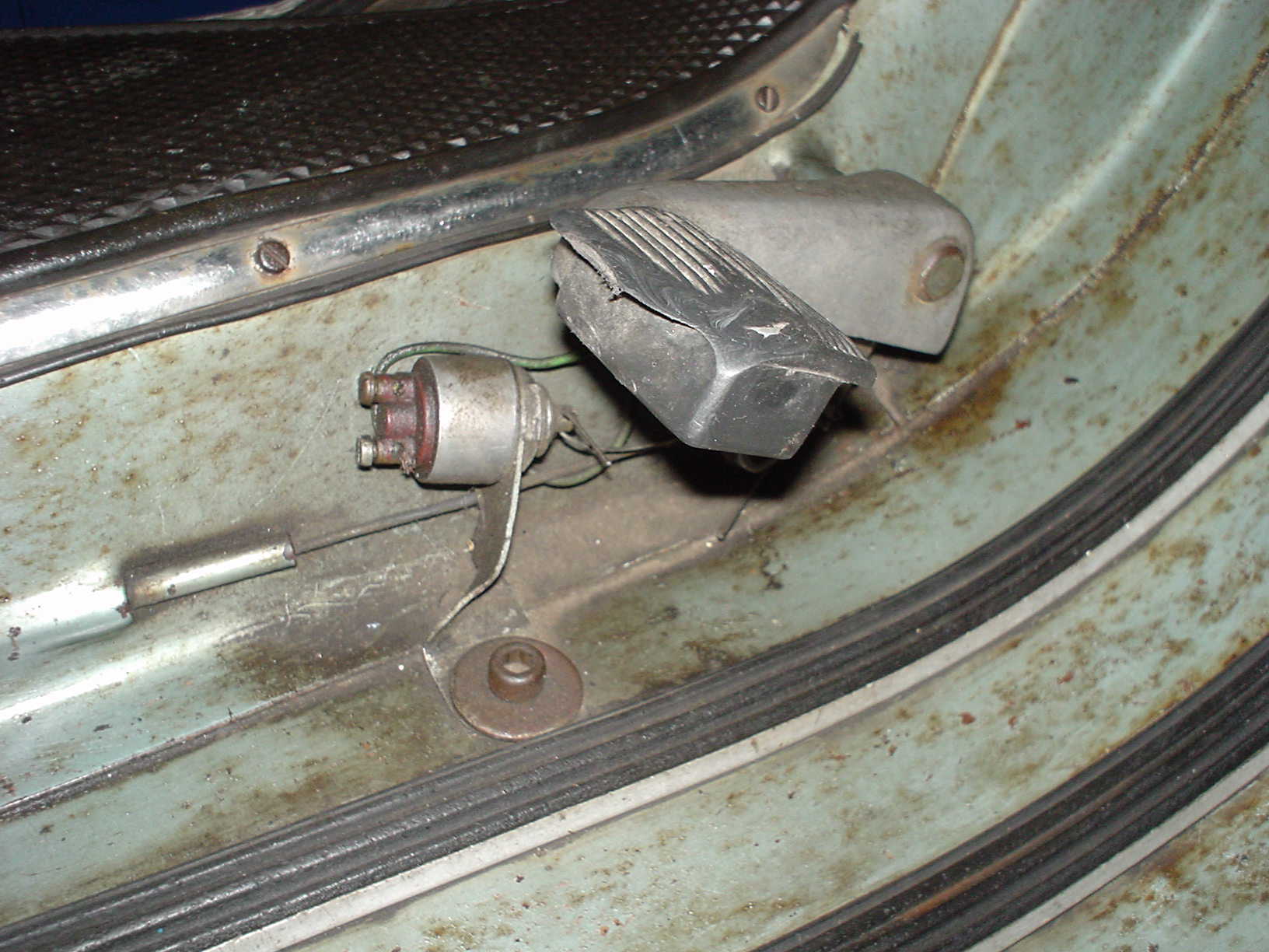

v50_racin` Geschrieben 20. Oktober 2008 Teilen Geschrieben 20. Oktober 2008 der "bremslichtschalter" ist mal ne geile konstruktionansonsten, einfach polieren und konservieren, top maschine.. Link zu diesem Kommentar Auf anderen Seiten teilen Mehr Optionen zum Teilen...

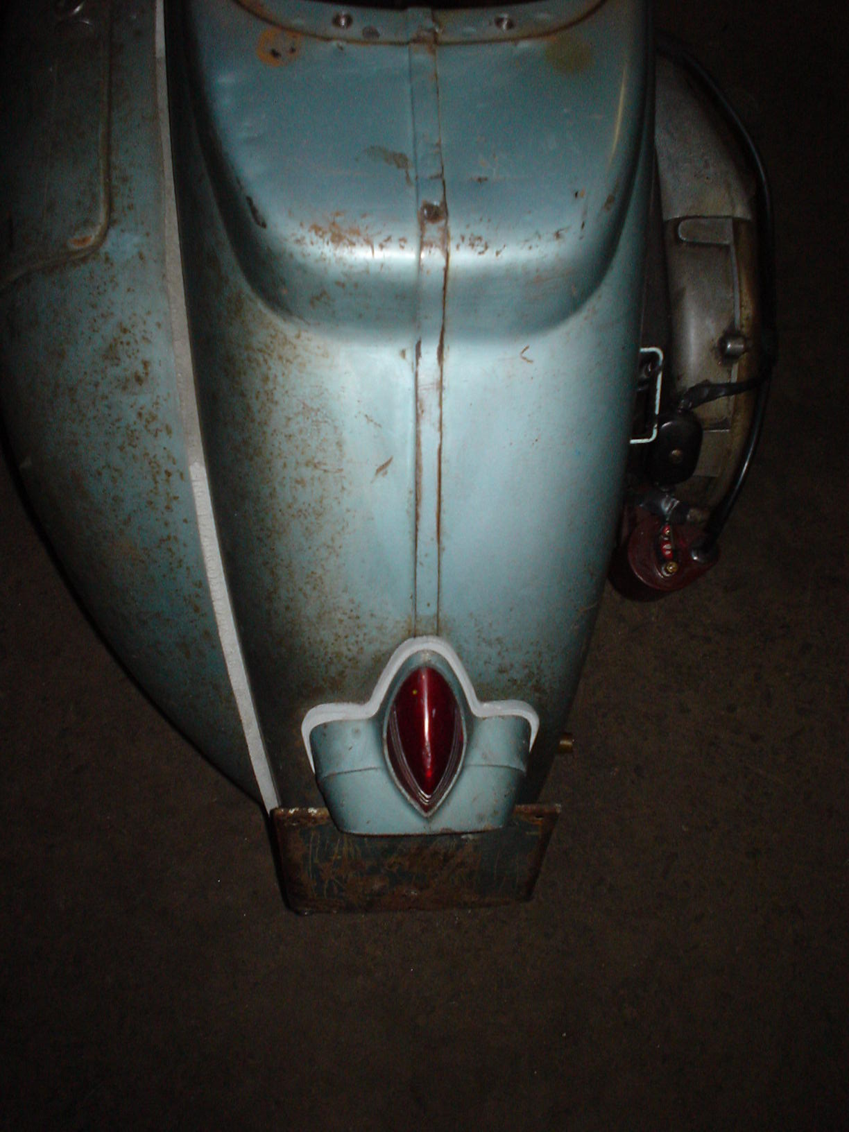

thisnotes4u Geschrieben 20. Oktober 2008 Teilen Geschrieben 20. Oktober 2008 P.S. Ist im übrigen eine VBA nach meinem dafürhalten!Würde ich auch sagen! Rücklicht in O-Lack Link zu diesem Kommentar Auf anderen Seiten teilen Mehr Optionen zum Teilen...

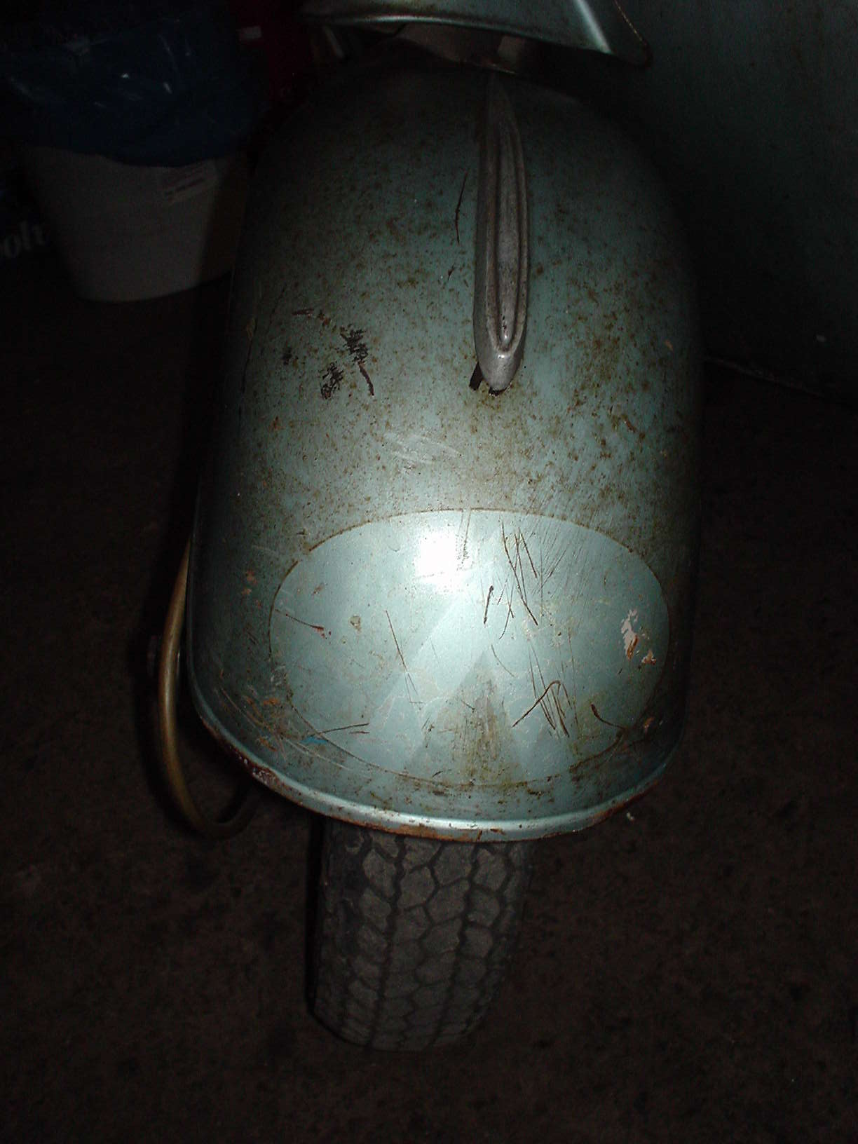

Schrauber71 Geschrieben 20. Oktober 2008 Teilen Geschrieben 20. Oktober 2008 Würde ich auch sagen! Rücklicht in O-Lack ja, und Kotflügel ohne Mittelnaht, und die Farbe auch....Wäre auch was für mich Link zu diesem Kommentar Auf anderen Seiten teilen Mehr Optionen zum Teilen...

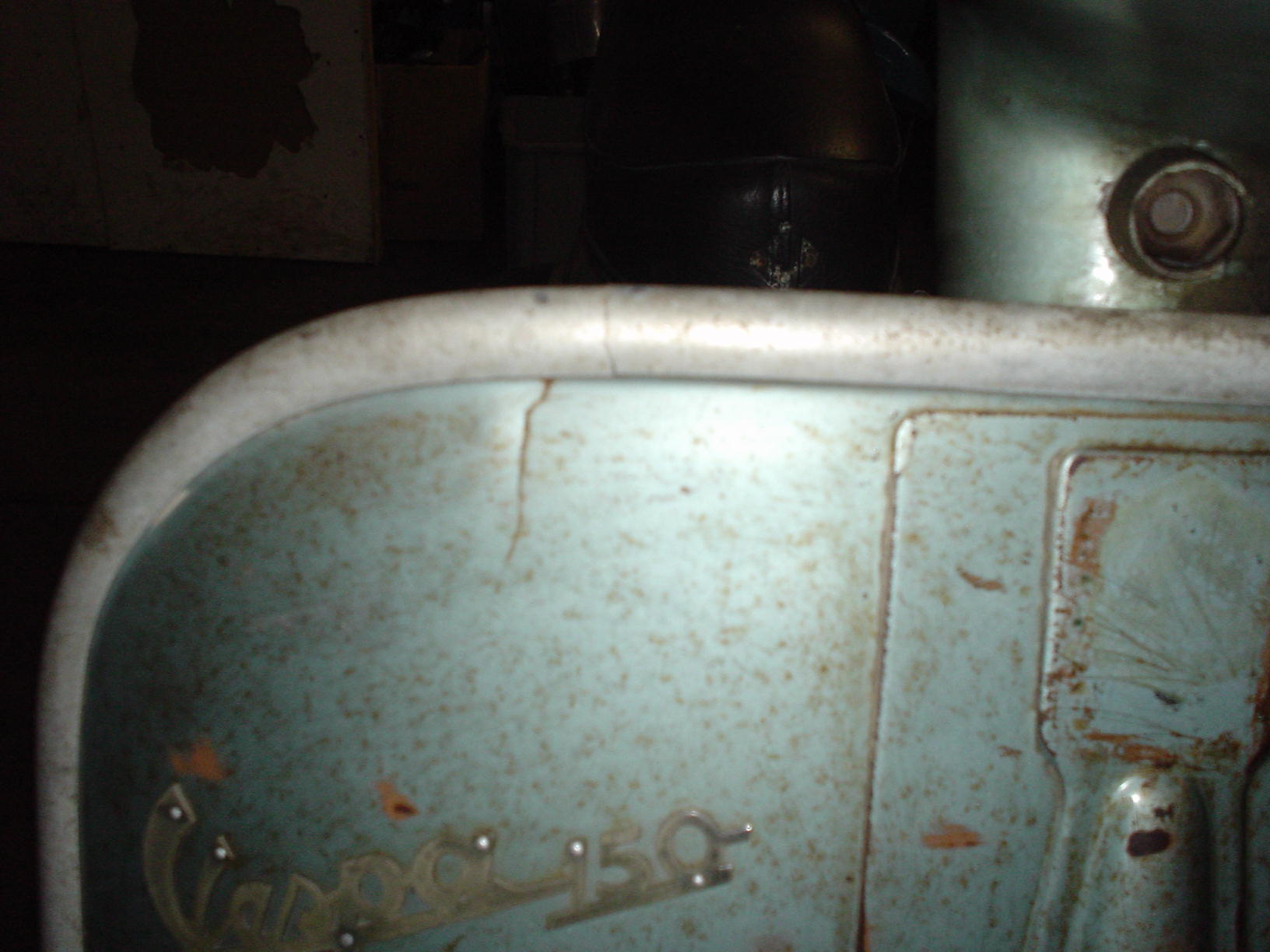

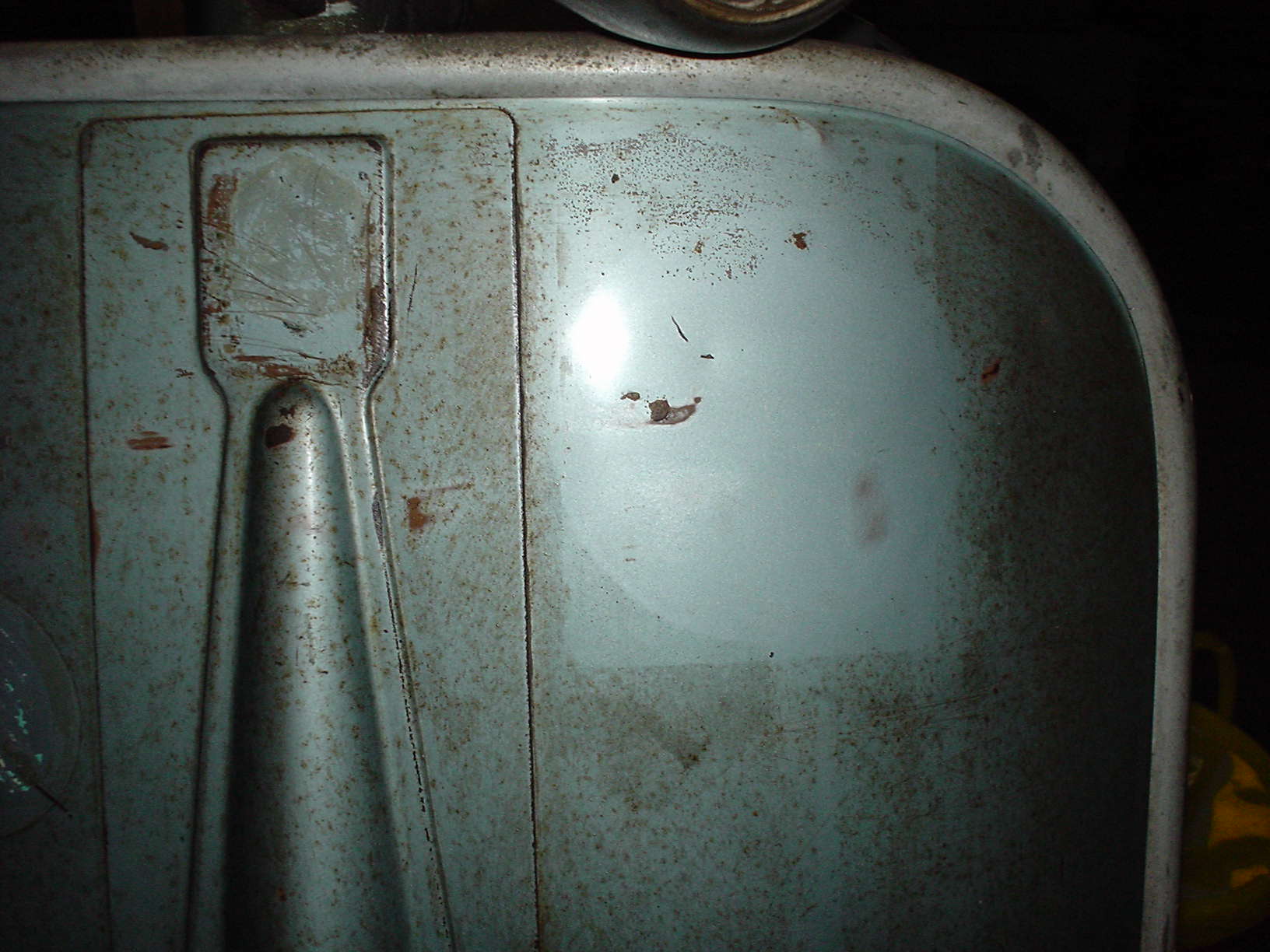

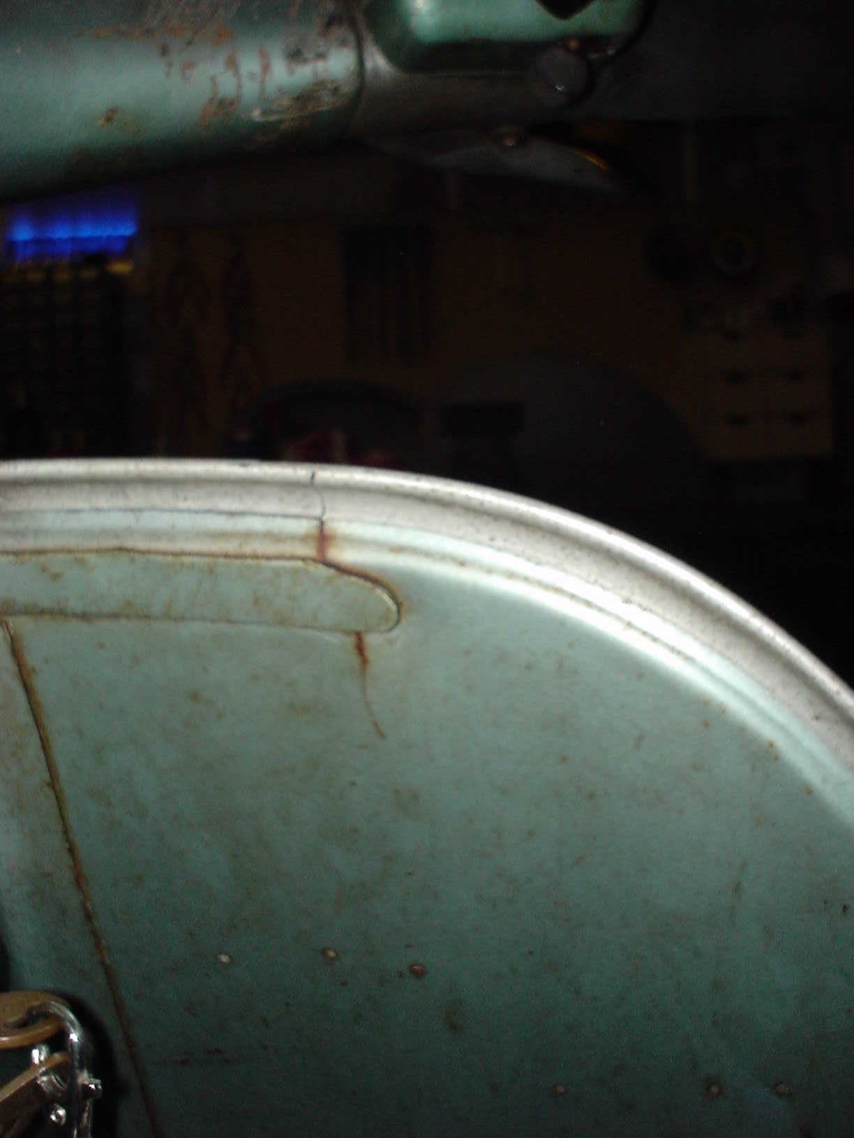

griesgnaddeld Geschrieben 22. Oktober 2008 Autor Teilen Geschrieben 22. Oktober 2008 Was mach ich hier? so lassen? Link zu diesem Kommentar Auf anderen Seiten teilen Mehr Optionen zum Teilen...
berlinwestside Geschrieben 22. Oktober 2008 Teilen Geschrieben 22. Oktober 2008 lass das so!und schnapp dir mal die politur! Link zu diesem Kommentar Auf anderen Seiten teilen Mehr Optionen zum Teilen...
Manuel Geschrieben 22. Oktober 2008 Teilen Geschrieben 22. Oktober 2008 Was mach ich hier? so lassen?Kann ich Dir nicht empfehlen, hatte etwa den gleichen Riss (Position, Länge)an meiner VNB. Ist auch nach Ausbohren am Ende noch weitergerissen, dieVibrationen sind wohl zu stark gewesen. Erst ein Schweißpunkt obendraufhat das Reißen dann aufgehalten. Link zu diesem Kommentar Auf anderen Seiten teilen Mehr Optionen zum Teilen...

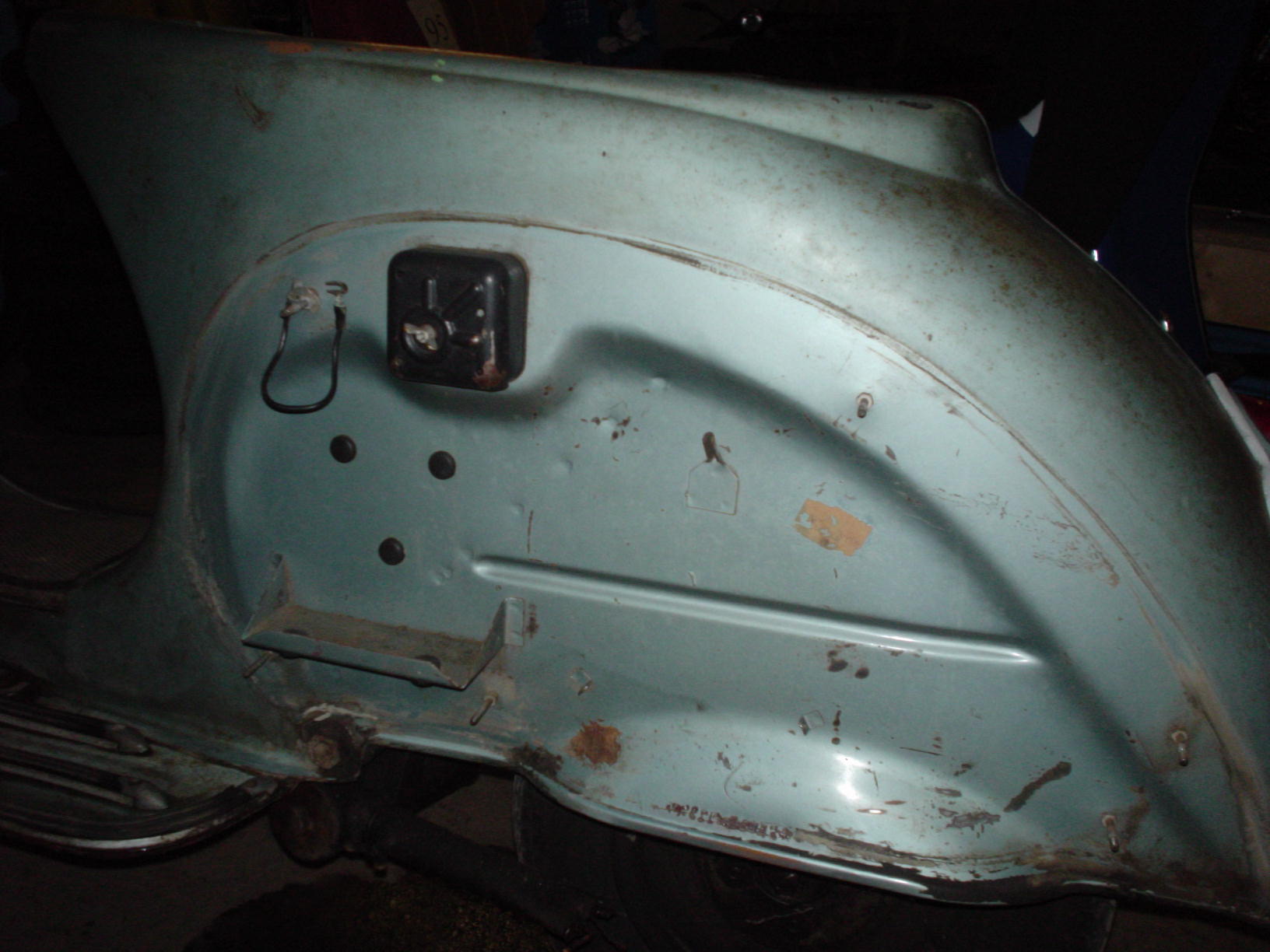

vesparazzo Geschrieben 22. Oktober 2008 Teilen Geschrieben 22. Oktober 2008 Scheint eher ne VBA1 zu sein (Lichtschalter, Rücklicht, Kotflügel vorne ohne Naht). Wenn sie noch 3 Gänge hat ist es auf jeden Fall ne VBA1. Die VBB1 hat zwar ebenfalls noch die blaue Metallic-Lackierung, aber nen andern Schalter, Kotflügel geteilt,verchromtes Rücklicht wie die letzten GS'en und 4 Gänge. Link zu diesem Kommentar Auf anderen Seiten teilen Mehr Optionen zum Teilen...

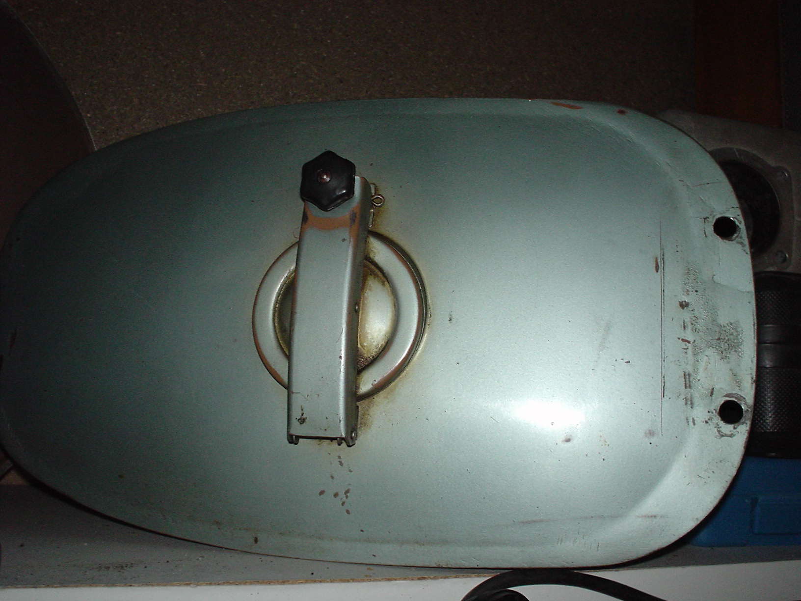

griesgnaddeld Geschrieben 22. Oktober 2008 Autor Teilen Geschrieben 22. Oktober 2008 soo, laut Scooterhelp is es eine VBA1T..Bj. 1959 .....Der Tank ist aussen ein Traum...dafür innen Rostig....gayt das wieder, ohne den schönen Orgi-Lack zu beschädigen? ...und ein bisschen poliert... Link zu diesem Kommentar Auf anderen Seiten teilen Mehr Optionen zum Teilen...

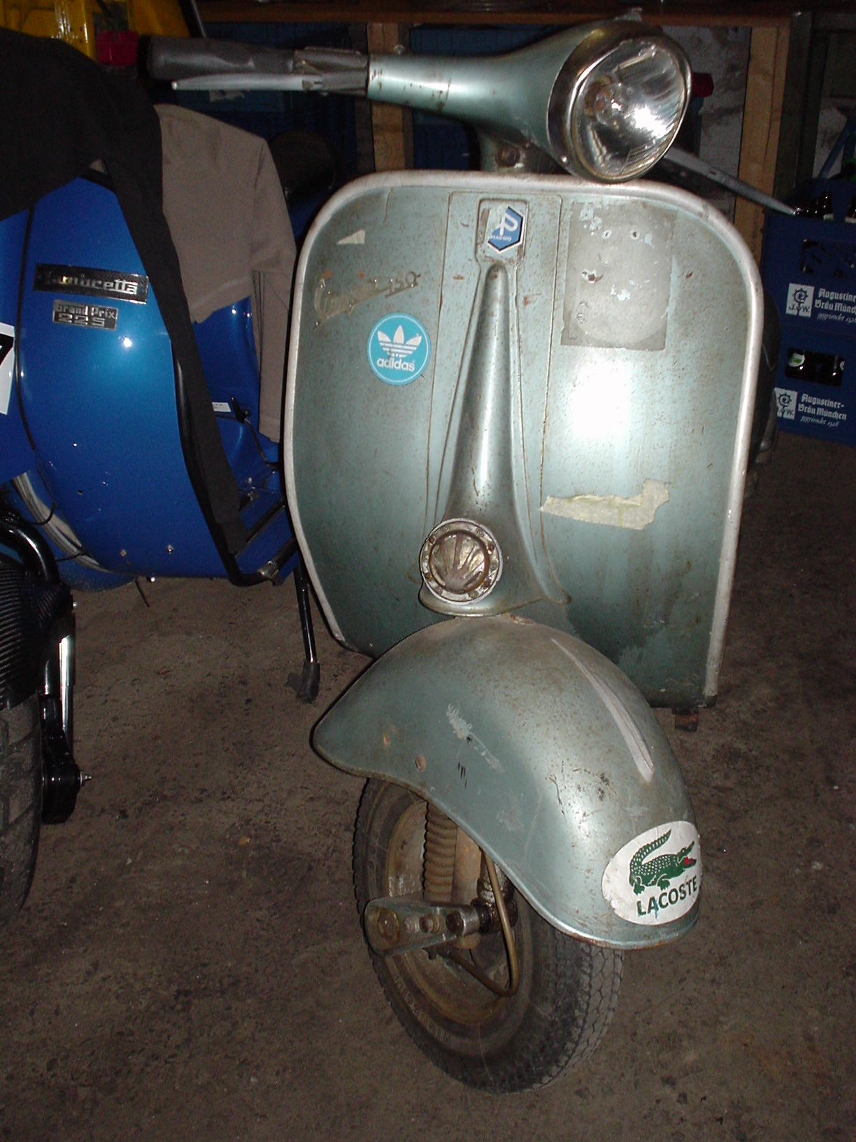

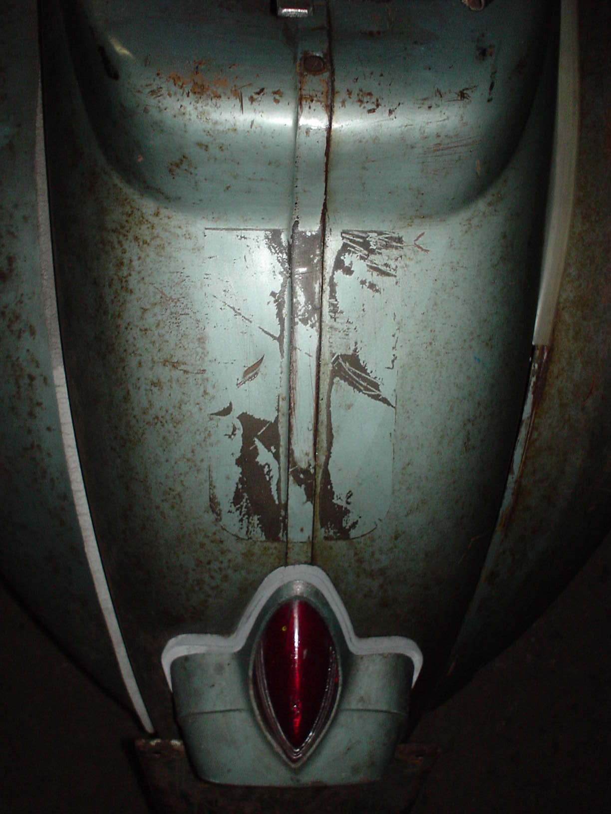

pepper_hh Geschrieben 23. Oktober 2008 Teilen Geschrieben 23. Oktober 2008 Was waren da vorher für Aufkleber drauf ? Link zu diesem Kommentar Auf anderen Seiten teilen Mehr Optionen zum Teilen...
griesgnaddeld Geschrieben 23. Oktober 2008 Autor Teilen Geschrieben 23. Oktober 2008 Was waren da vorher für Aufkleber drauf ?so sahs vorher aus... Link zu diesem Kommentar Auf anderen Seiten teilen Mehr Optionen zum Teilen...
