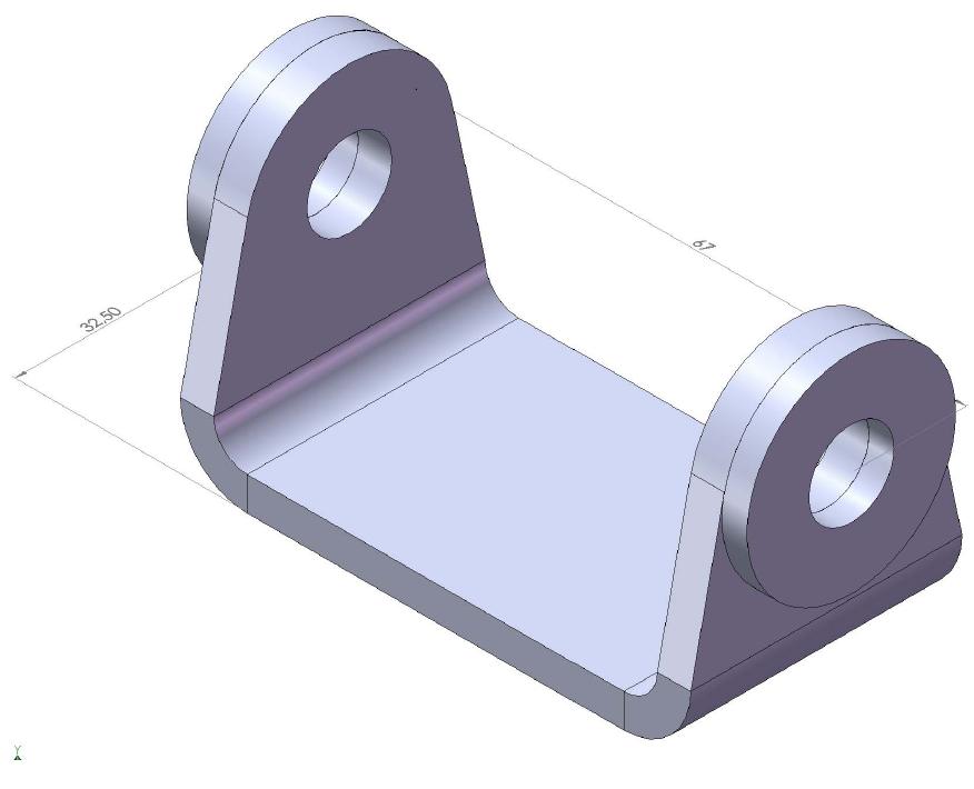

Hier mal die Zeichnungen!
Soll eine Kupplung mit Bolzen unterhalb des Sattels oder Gepäckbrücke geben.
Damit man ohne Schrauben, mittels Bolzen/Splint gesichert, abkuppeln kann.
Die Adapterplatte am Roller wurde zunächst für PX und Sprintrahmen geplant,
ist aber beliebig modifizierbar.
Das 25mm Rohr verbindet die beiden Teile und muss halt individuell gebogen werden!

hi Nakkl,
sieht gut aus was Du da planst. Hab gestern mal meinen PAV an die VNB gehalten. Falls die Platte unter die Sitzbank geschraubt wird (was sicher so ist), wird der Hänger viel zu hoch angekuppelt und steht somit vorn schräg hinter der Vespa. Müßte bei meiner 8" Vespa eher in Höhe des Rücklichtes montiert werden falls man nicht die Deichsel verlängern will. Hab noch eine weitere gute Idee vom Martin für die Kupplung gefunden.

entweder jedesmal 4 Schrauben lösen oder im Knick noch einmal ein Gelenk wie in einem zweiteiligen Scharnier einbauen. Dann würd man das Rücklicht auch sehen bei Solofahrt. Aber insgesamt eine schöne Lösung wie ich finde.
@kalewirsch:
Eigentlich war von vorne rein klar die originale Achse zu verlängern oder ein Verlängerungsrohr zu fertigen. Das Vierkantrohr geht also auf ein weiteres Rohr, welches mit dem Kreuzgelenk am PAV verschraubt wird. Ziel war es, den Hänger schnell entfernen zu können (Bolzen/Splint nicht geschraubt) und nach möglichkeit keinen unschönen Halter am Roller zu haben.
Ja ist auch keine schlechte Lösung, jedoch wollte ich einen stabileren Punkt am Roller zur Befestigung verwenden. Für PX usw vielleicht ok, aber an Sprint/Super/VNB etwas instabil denke ich...
