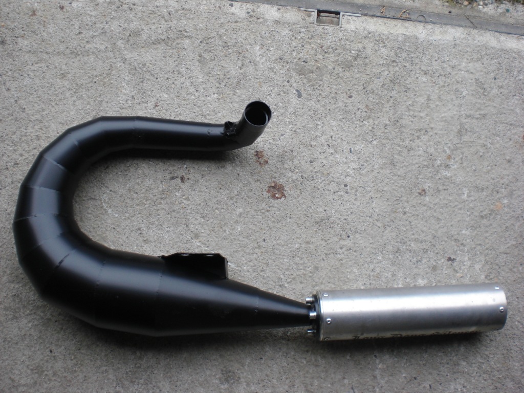

so hier mal der Tourer:
ist übrigens ein riesenteil :-D
geschätzter durchmesser am resokörper
(dickste Stelle) ca. 120 - 130 mm
die zu sehende anlage ist wie gesagt voll HS- tauglich
am px body!
schick,schick...glaub für die 5 wird er aber wohl ein wenig kleiner ausfallen, oder??
hab mit tobi von nordspeed geschnackt und er meinte das er meinen ein wenig "breiter" macht, wegen dem 110er reifen...
freu mich wie´n kleinkind auf weihnachten :-D
am px body!
am px body!
voll hauptständetauglich? man das sieht verschärft aus, wollt ja sowas eh wenn auf meine px. also muss ich nicht versetzen :-D

Wie sieht's denn mit der Lautstärke aus?
Hi,
wie vorredner schon sagte der Untere Bereich ist angenehm.
Bei mir erst recht wegen des Stingers (innenliegend)
Im Stand wie orig. das hatte 1. Prio, weil ich viel inner Stadt
unterwegs bin.
Obenrum: etwas lauter, aber OK.
Beim Gaswegnehmen: das übliche Scheppern. (etwas lauter)
Leistung: Wenn Reso eintritt sehr heftig.
@crisu
NS-R PX 200 Touring
der Auspuff lief früher unter (Mechanic One)
Bearbeitet von strengemann

hast du die anlagen verchromen/beschichten lassen?
hitzebeständiger klarlack wär halt geil, würd noch dazu super aussehn weil ja top verarbeitete schweissnähte
aha aha, na dann sollt ich mir wenn dieses geile teil checken. würe eh neugierig zum jetzigen sip performance :-D
ich hätte Ihn besch lassen sollen... :-D
Allerdings setzt der Puff in (heftig gefahrenen) Linkskurven auf. (wie wahrsch. alle in der Größe)
Da wär's dann schad um die Verchromung.
Edit sacht:
Auspuffklarlack gibt es beim SCK!
ÜBRIGENS: Der Auspuff ist sehr lang (nach hinten).
Fluchtet bei mir ziemlich genau mit Nummernschildunterkante.
Wer also sein Heck stark gecuttet hat, könnte probs mit dem Tüv bekommen.

Untenrum fehlts ihm etwas aber kurz vor bzw. ab Reso gehts bis ganz oben echt heftig und klingt wie ein crosser. Hab nur den Vergleich zum ScootRS, der unten zwar stärker war, aber ab mitte bis oben keine Leistung hatte. Und noch sämtliche Itakertröten (Polini, Simonini, Sito+, Pinasco) die gegen den NSR :-D
Meine Meinung: Jeden Cent wert und macht echt heftig Spaß, auch mit Beifahrer.
HS muss ich noch versetzen.
